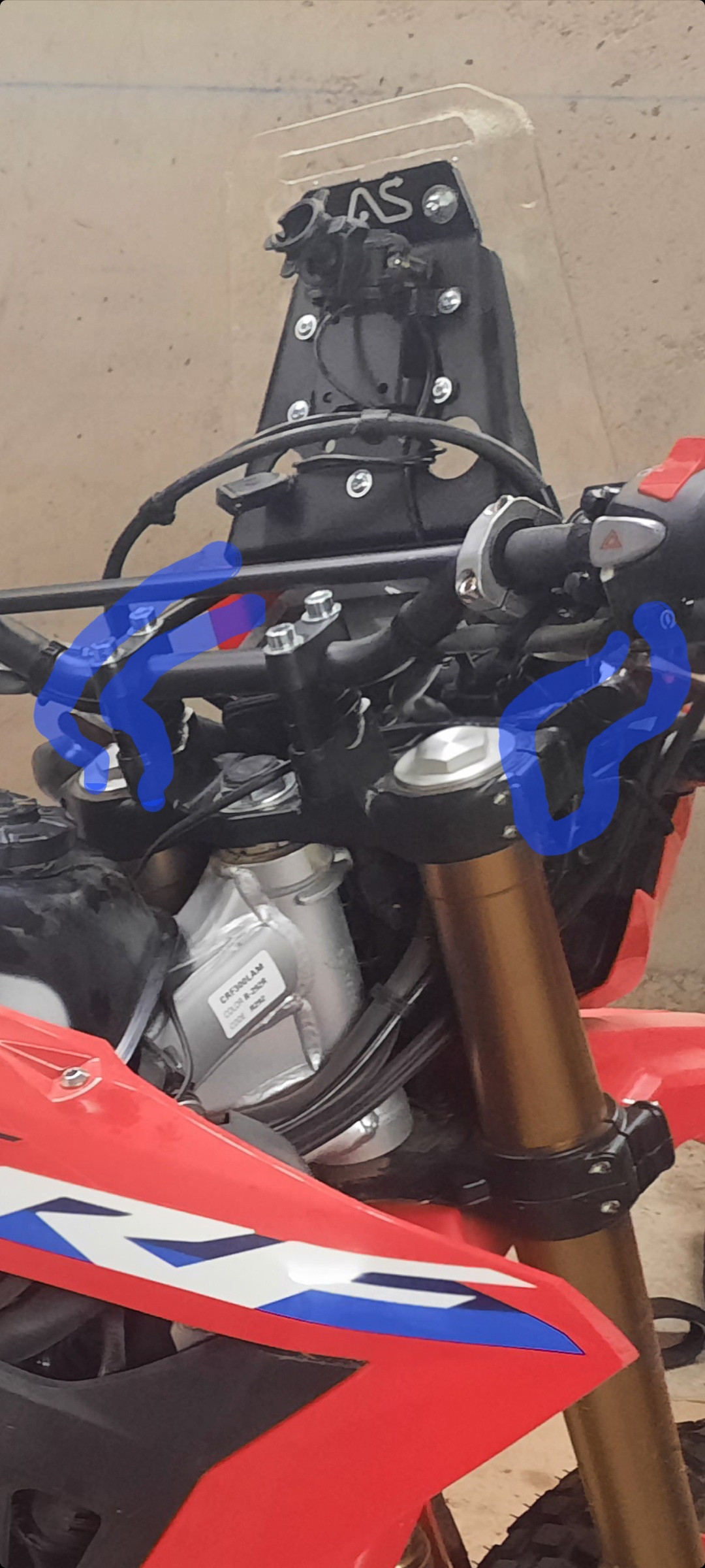

C'est du fait maison la tour pour le support GPS ?
Tu peux faire voir de plus près, j'ai un projet en cours du même style

Non j'ai acheté ça tout prêt, la marque c'est AS je ne retrouve plus le lien.
J'ai fait avec les photos que j'avais, ça viens se prendre sur les vis du T de fourche supérieur, j'ai surligné en bleu, facile à monter.
J'ai juste changé les vis par des plus longues de 5mm, car eux disait d'utiliser celles d'origines, mais du coup tu perdais 5mm dans le pas de vis du T à cause de l'épaisseur du support et ça ne me plaisait pas.
