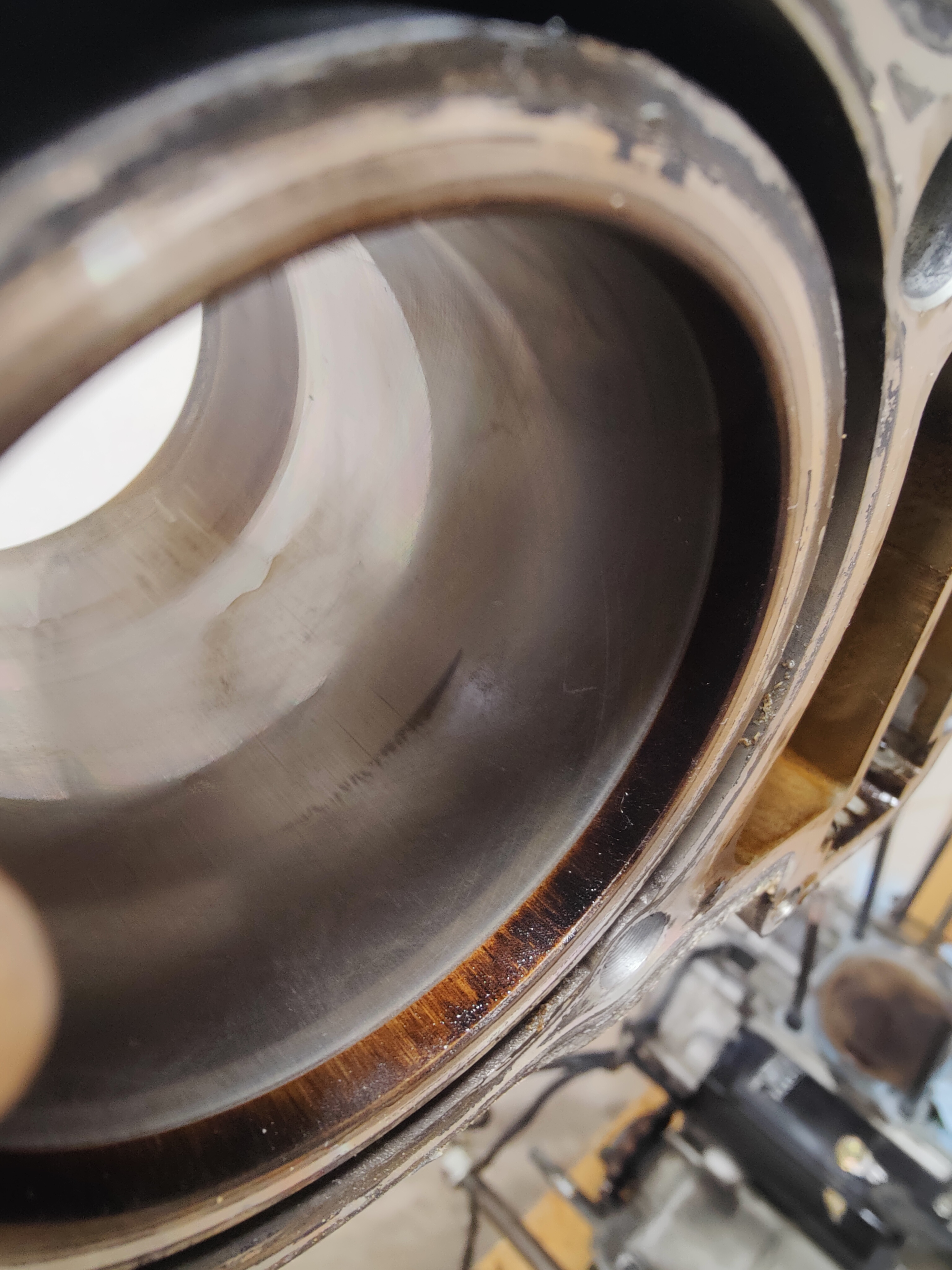

Cylindre avant, même état global, mais j'ai une trace que j'ai pas sur l'autre. On ne l'a sent pas au doigt. Elle se situe a 45° sur l'avant
Sur les deux pistons, traces de frottement situé sur l'avant dans le sens de la marche
Et des traces de combustions ou je ne sais quoi
J'attends de prendre des mesures, mais pour moi, ça n'a pas l'air en si mauvais état.
Prochaines étapes mesures et démontages des soupapes. Avec tout ça, cela me donnera ce qu'il faut que je commande.
Sûrement rodage des soupapes, nettoyage et tout ca
Puis nettoyage en profondeur, sablage, peinture, remontage.

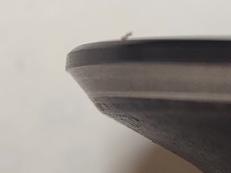

Les cylindres sont pas mal,
le piston est tombé ?
On dirait qu'il est abîmé sur le bas

@Brunoma18 @TiTi
Vous m'avez fait peur
je suis allé voir, ce n'était qu'un morceau du joint qui est entre la partie cylindre et le bloc moteur
Pas de trace a ce niveau là, que les traces de frottement au dessous

Seuls valeurs que je n'ai pas pu mesurer, les diamètres intérieurs que ce soit de cylindre, des trous d'axe bielle et axe piston.
Selon les limites de services :
Diamètre de piston OK
Diamètre axe piston OK
Largeur gorge piston avec segments OK pour les deux types de segments
Segments dans cylindres NOK, la largeur au niveau de l'encoche des segments est au niveau des limites de services (0.5 à 0.55mm selon le segment) mais bonne nouvelle, les valeurs sont identiques sur toute la hauteur des cylindres. ce qui indique que le cylindre semble être encore cylindrique avec une usure constante.
Racleurs OK
Axe bielle piston, pas de jeu, on peut dire qu'ils sont OK
Les cylindres sont propres, j'estime qu'ils sont OK aussi
Il me reste a nettoyer les plans de joints, afin de contrôlé les surfaces planes.

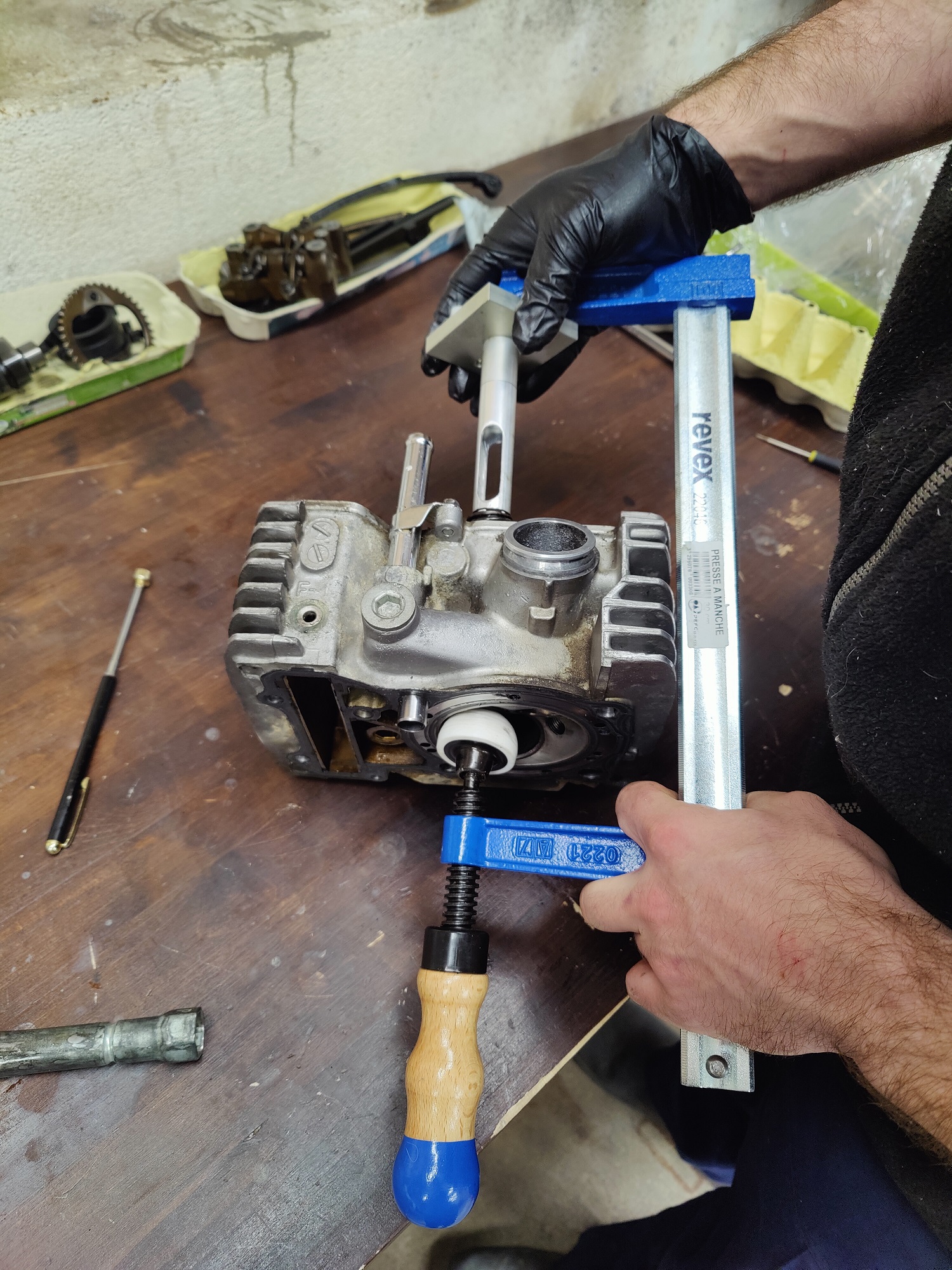

Voici le tube usiné maison, pour laisser passer l'aimant pour choper les demi-lune. Sur un support, et interchangeables si besoin sur peut être d'autres moteurs
Pour le cochonnet, je vois le principe, mais je n'en ai pas. Mais chaque problème a sa solution, ma petite machine 3d me fera une demi sphère qui s'intègrera parfaitement sur le serre joint. Sachant que le bout de la partie mobile du sert joint est sur rotule, on aura le même effet mécanique qu'un cochonnet
Je vous montre ça ce weekend

Démontage des soupapes

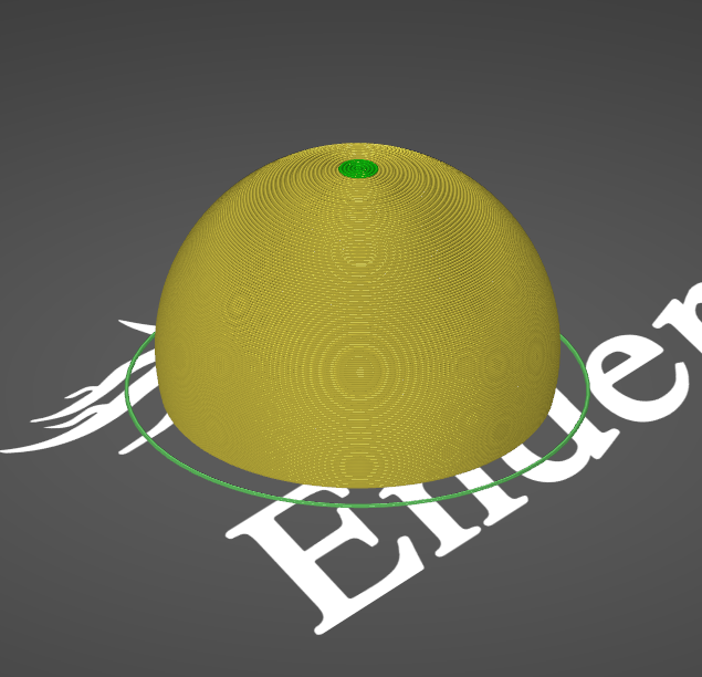

J'ai tout d'abord réalisé la demi sphère pour mettre sur le serre joint :
Sur le logiciel de CAO, esquisse 2D puis révolution de l'esquisse pour obtenir un volume. Puis on passe sur le logiciel de l'imprimante 3D, on rentre quelques paramètres puis on passe à l'impression. Une fois fini, on passe à l'installation sur le serre joint.
On passe au démontage des soupapes, on place la demi sphère contre la soupape et le tube fendue contre la rondelle de soupape.
Puis on commence a serrer, cela comprime les ressorts. Pas besoin de serrer comme une brute, les ressorts vont se comprimer sans difficulté, et les demi lunes peuvent s’enlever avec une compressions de quelques millimètres seulement.
Il faut veiller à rester bien droit, sinon les ressorts se retrouvent tordu et ça risque de faire sauter le serre joint, et par la même occasion de tout casser.
On peut ensuite utiliser l'aimant ou une pince pour retirer les demi lunes

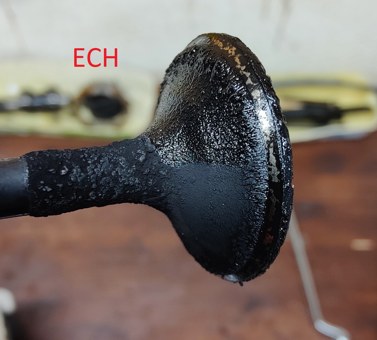

Et maintenant les résultats, sashant que je n'ai fait que le cylindre avant pour le moment:
Soupape échappement Soupape admission nettoyée Au niveaux des côtes de diamètres des tiges de soupapes, les admissions sont OK mais celle de l'echapement est à la limite de service, soit à 6.55mm pour limite a 6.55mm, de plus je sens un léger jeu, très faible mais présent. Je regarderai au travail si j'ai de quoi mesurer l'intérieur des guides de soupapes mais je ne pense pas.
Est ce que d’après vous, je dois changer la soupape? ou c'est normal pour laisser dilater la tige par exemple?
Concernant les sièges de soupapes, à par la saleté, ils sont propres, pas de rayures ou autres. Mais j'ai tout de même l'impression qu'ils sont vachement "grand" (on est à 1.3 voir 1.4 mm pour 1.5 mm limite) et trop en haut de la soupape et que cela nécessiterait une retouche par un pro, afin de retrouver des bonnes formes de sièges. J'ai même l'impression qu'il y a une petite marche en bas de la soupape au niveau du siège. quand dites vous?
je peux prendre plus de photos si besoin.

Bravo pour le cochonnet et le tube avec les lumières. J'utilise un serre-joint sans rotule
Combien de kms ton moteur ?
Les guides de soupapes peuvent se changer, mais c'est à la presse, vu que tu peux réaliser des pièces tourner, tu peux tenter de fabriquer le bon extracteur ...
Si tu portes les sièges à rectifier, le rectifieur pourra te changer les guides.
Mais bon, c'est un budget tout ça.
J'ai trouvé cet article intéressant qui explique pourquoi "il ne faudrait pas roder les soupapes, à débattre" ...
http://www.pp-2cv.be/FR/News/technique%20soupape.htm

Il a 55000 au compteur, mais j'ai un doute quand même, je pense qu'il a un peu plus
Concernant le guide, j'ai vu qu'il fallait aussi rectifier l'intérieur avec un alésoirs. A la limite je le change et l'usineur l'ajuste a la bonne côte, comme ça ça coûte moins que changer la soupape
Effectivement vu l'article, on comprend que roder sur de la merd*, bah ça en fait plus
Non ça serai rectification pour usinage, les sièges et les soupapes pour retrouver des côtes origines et surfaces parfaites.
Je vais contacter un spécialiste pour connaître les tarifs.
- Messages : 10241
- Has thanked : 144 times
Re: Il faut bien s'y mettre ! Transalp 1991
Oui les guides neufs se rectifient pour s'ajuster à la queue de soupape. Par contre on part sur des soupapes neuves.Shad0ow a écrit : ↑29 janv. 2023, 10:02...
Suis pas sûr que ce soit rentable. Il vaut mieux partir sur des culasses d'occasion avec moins de kms.
Cela dit je ne me prononce pas sur l'état de tes culasses, c'est difficile à juger sur photos.
S'il a vraiment 55 000kms, c'est vraiment pas la peine de faire tout ça.

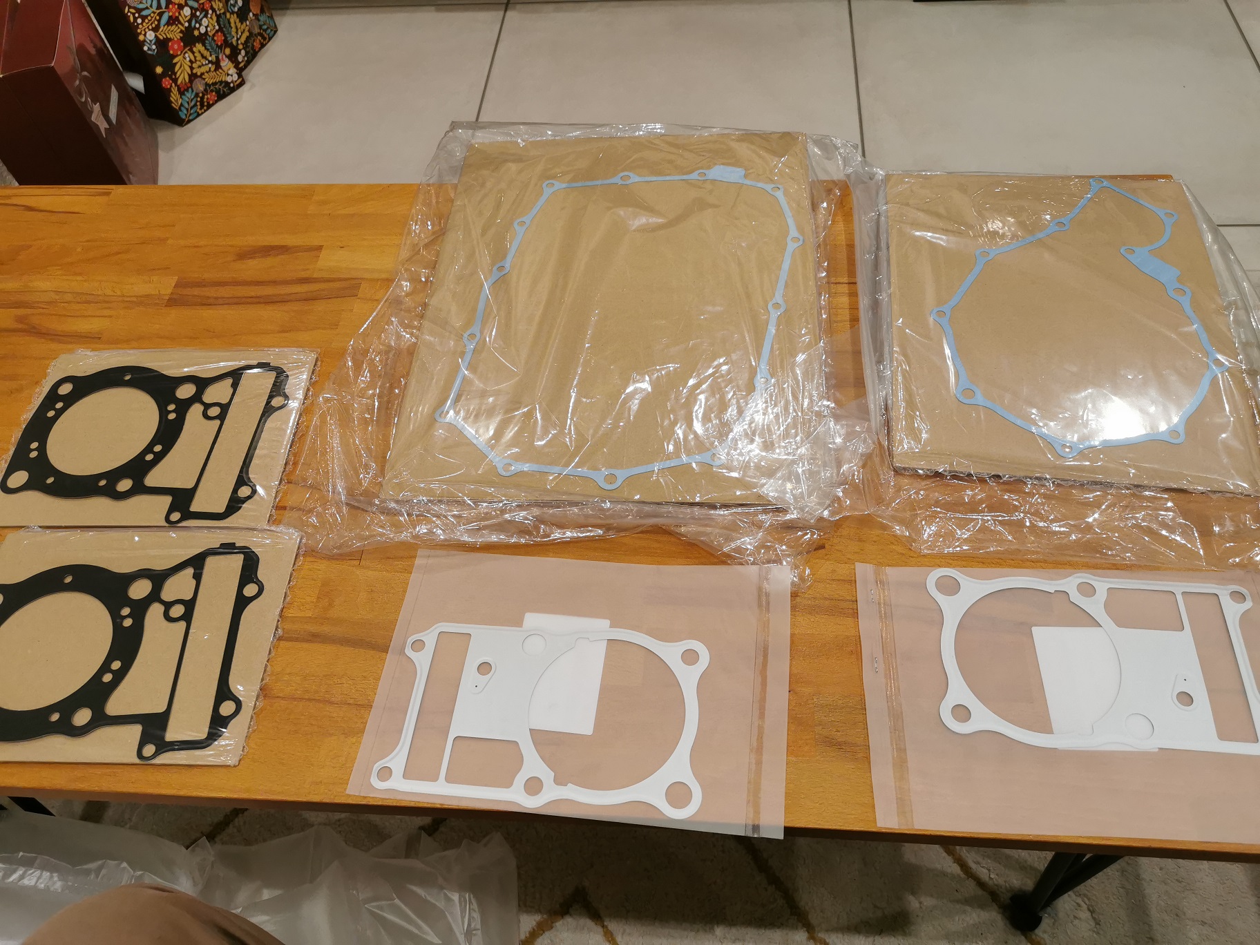

Troisièmement, j'ai passé une commande sur Webike Japan, afin de me fournir de tous les joints (roulements, culasses...), segments, roulements (Bo, biellettes, Té de fourches, pivot embrayage au niveau du carter), pions de centrages, chaînes de distributions. Et un clignot pour une autre moto mais ça c'est une autre histoire.
Résultat 480e de pièces, 100e de livraison et 130e de douane, taxes, frais de dossier. Soit 710e au total.
Le colis a été livré en 5 jours (commande passé le 10/12, reçu le 15/12).
Économies réalisées environ par rapport à un site français commandant par un b et finissant par part, 740e (total sur ce site 1456e). De plus, toutes les pièces étaient disponibles sur le site japonais, et pas sur le français. Enfin, toutes les pièces sont d’origine Honda.
Je suis plutôt content de mon achat. Bien emballé, tout est là et en bonne quantité !

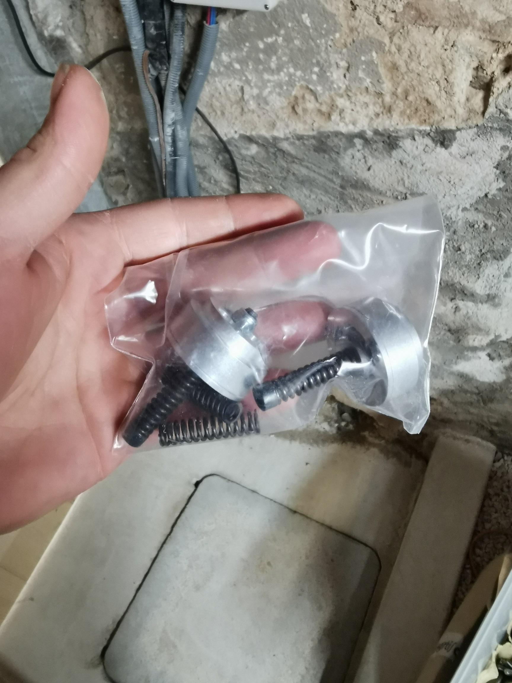

Quatrièmement, j'ai reçu les clapets de fourches (Merci @stefter ) qui seront à installer

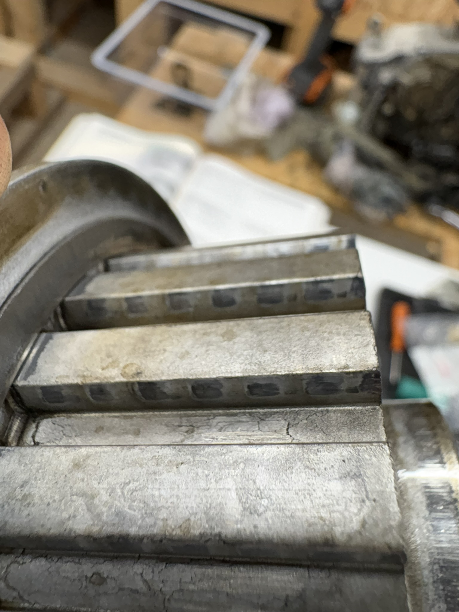

Après contrôle, tous les disques d'embrayage sont d'épaisseur 3mm (pour 2.6 mini), pas de disque plat voilé, tous les diamètres sont dans les tolérances du manuel, pas de jeux ou de blocage dans les roulements. Tout semble OK. Changement de la chaîne, puis remontage de ce côté-là, mais sans fermer le carter.
Je dois remonter la vis de pompe à huile (retirée pour vérifier les diamètres), mais il faut que je mette du frein filet que je n'ai pas sous la main.
La cloche d'embrayage et le plateau de pression sont légèrement marqués, mais cela reste correct.
