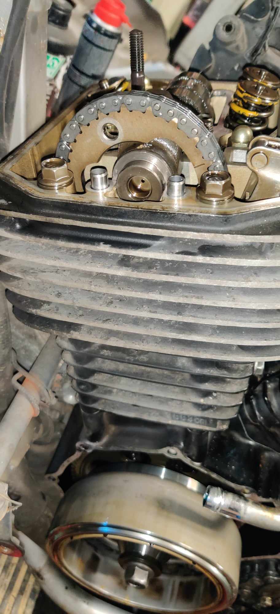

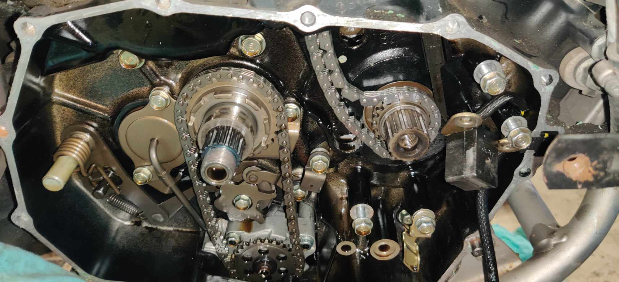

Bon, les freins fonctionnent, le maitre cylindre à repris sa place et la purge est faite, la fourche aussi a été vidangée nettoyée et remontée.

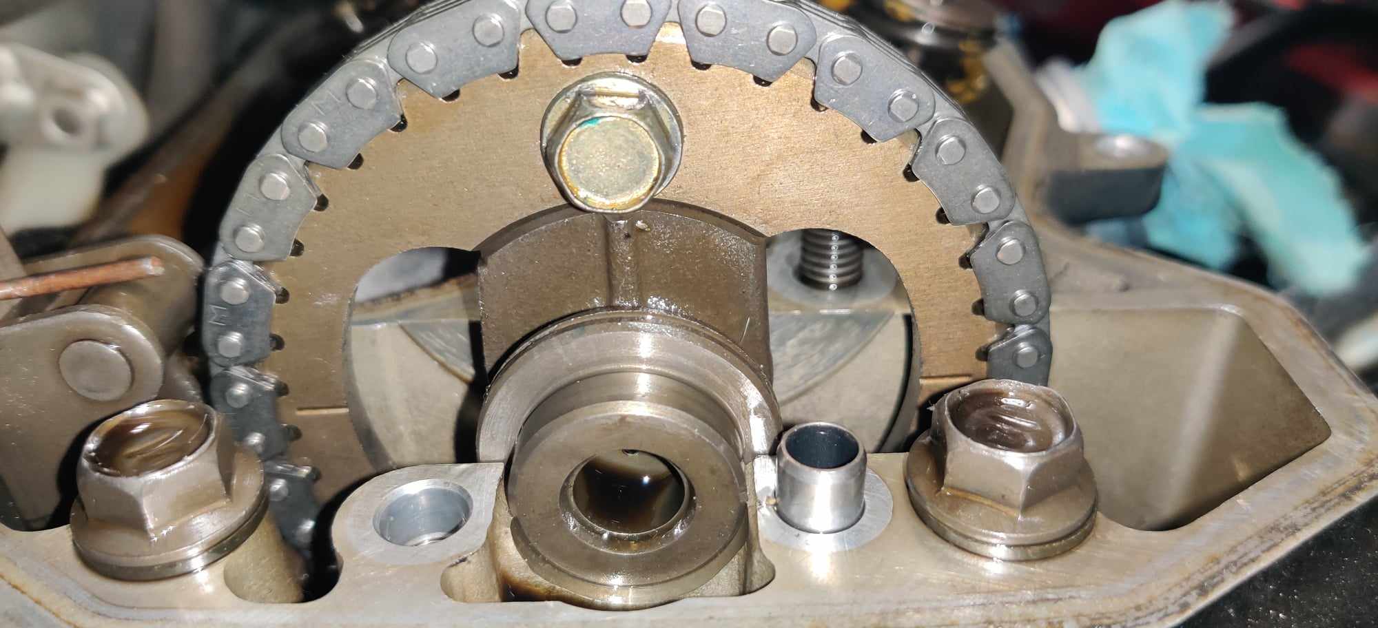

Repose des chaines de distribution calage du moteur et jeu aux soupapes
On repose les chaines et le rotor,il ne faut pas oublier le tendeur :hehe

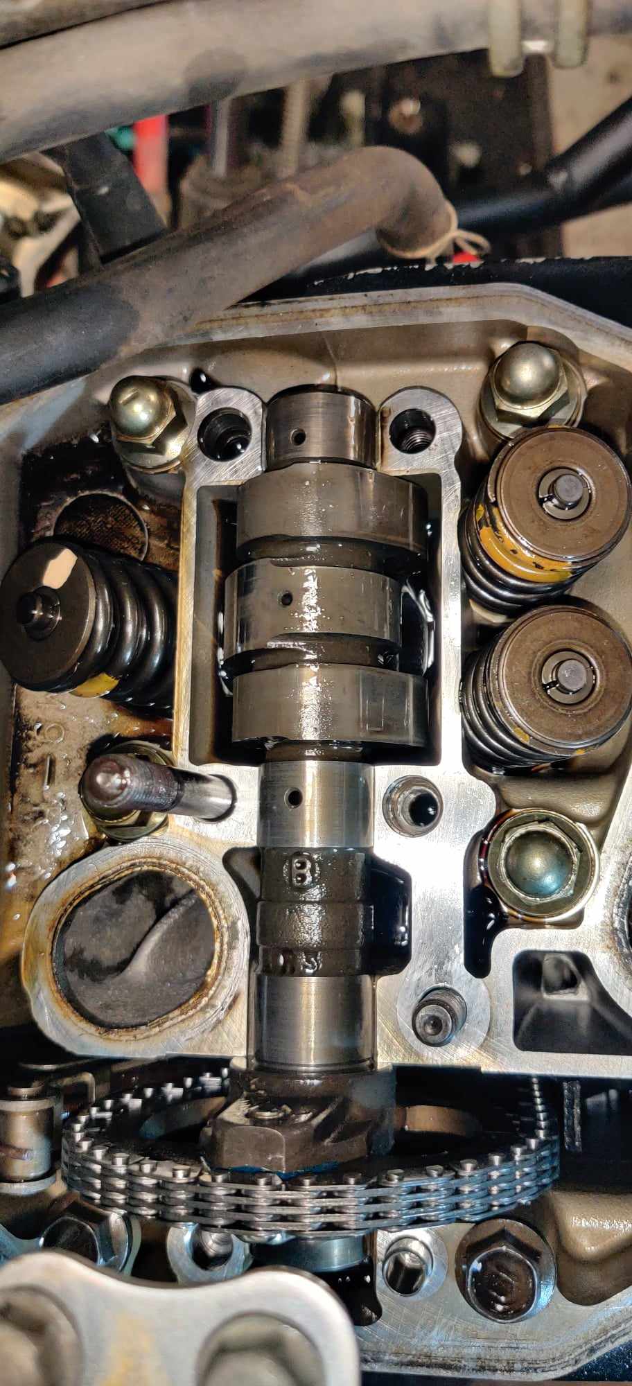

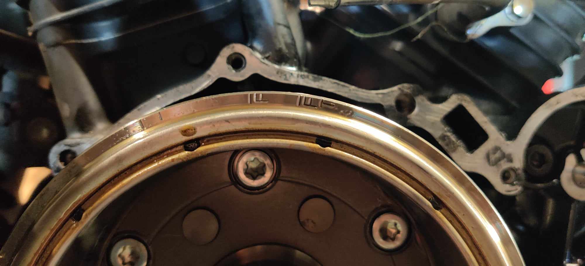

On pose le repère du rotor sur FT

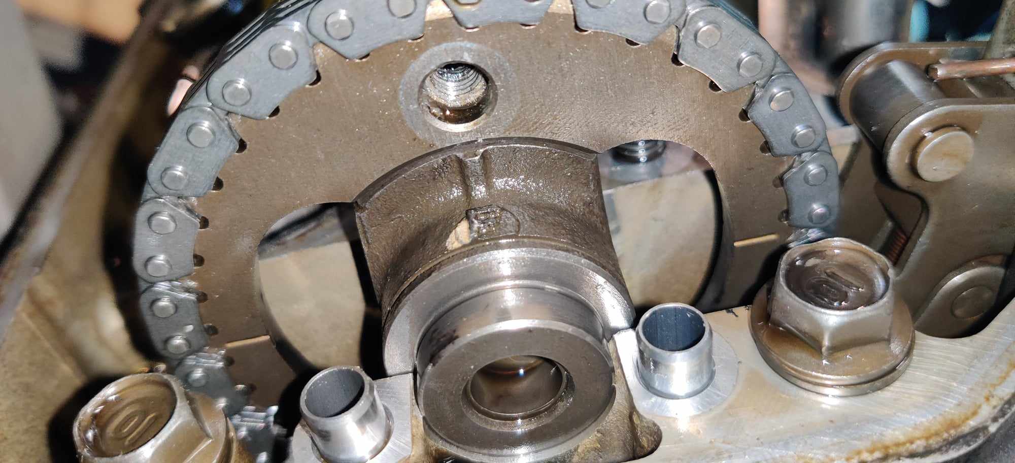

Il faut poser l'arbre à cames en mettant les cames vers le bas et aligner le pignon de cames, les deux traits doivent s'aligner avec le plan de joint (on aperçoit le repère F au bout de l'arbre)
On pose la vis de fixation sur le pignon de cames sans oublier de mettre du frein filet bleu,et retirer la goupille qui bride le tendeur
On voit que le témoin du tendeur est bien bas maintenant :-D
Messages : 9368
Been thanked : 69 times
Re: La T@ de Transalpine
Après avoir reposé le support d'arbre il faut serrer au couple 25Nm et ensuite faire le jeu aux soupapes .
Une fois le cylindre avant terminé, on passe à l'arrière, il faut tourner le rotor en sens inverse des aiguilles d'une montre et amener celui-ci sur le repère RT

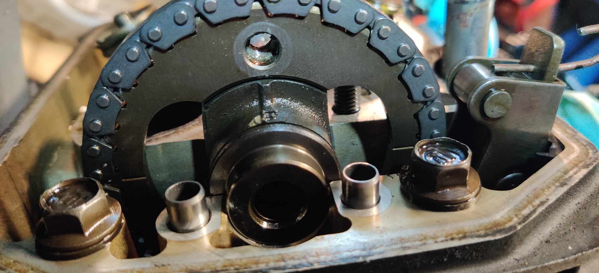

Repose de la chaine
Arbre posé cames vers le bas
Et on aligne comme pour l'avant
Pour vérifier l'alignement, je me sert d'une cale posée à plan sur le plan de joint
Ensuite,c'est comme pour l'avant ,remontage du support d'arbre ,jeu aux soupapes et hop! wow

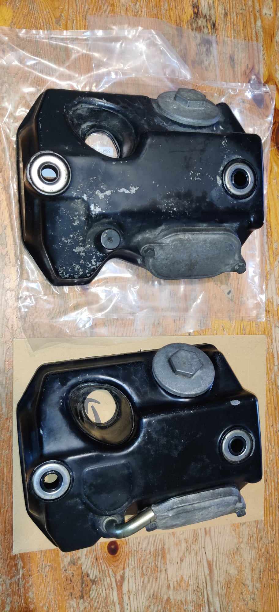

Les couvres culasses
Les anciens joints sont virés et remplacés par des joints tout neuf
Ils ont été dégraissés (les anciens joint avaient fuit généreusement :mrgreen: )

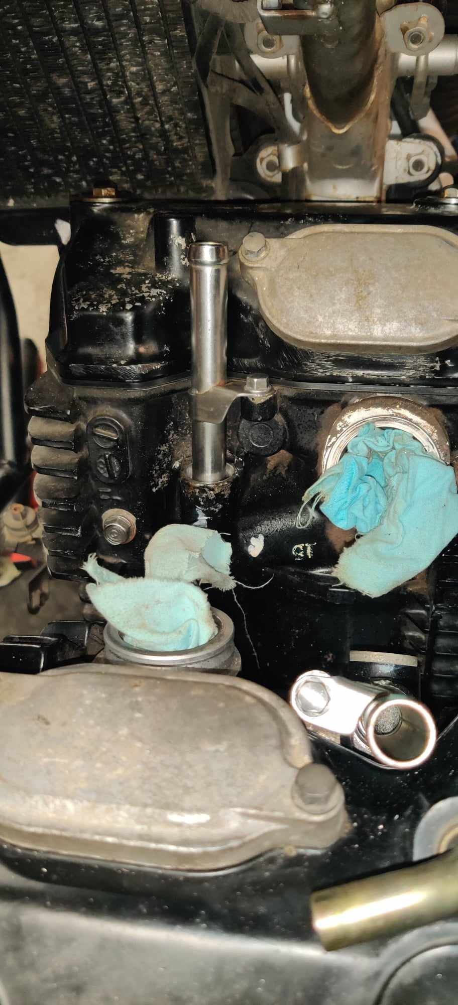

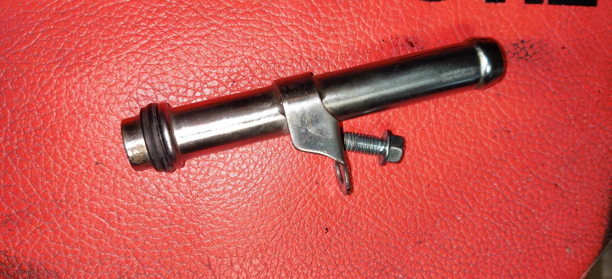

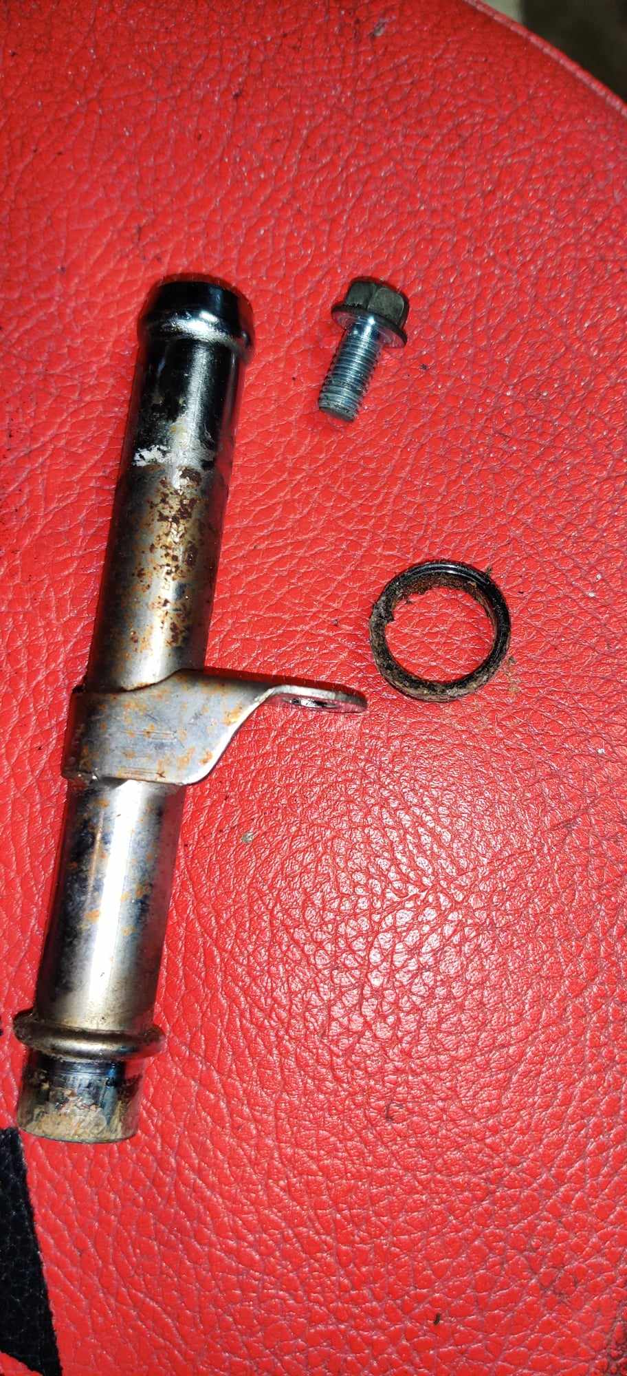

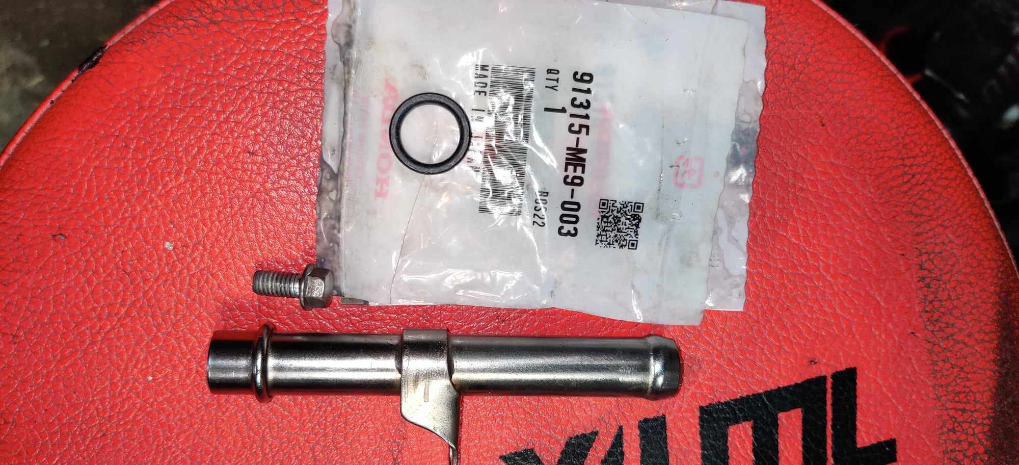

Les joints d'eau
Démontage du tuyau d'eau arrière
Avant
Après
Le tuyau chromé avec son joint
Le résultat après le passage à la brosse et un joint tout beau :love

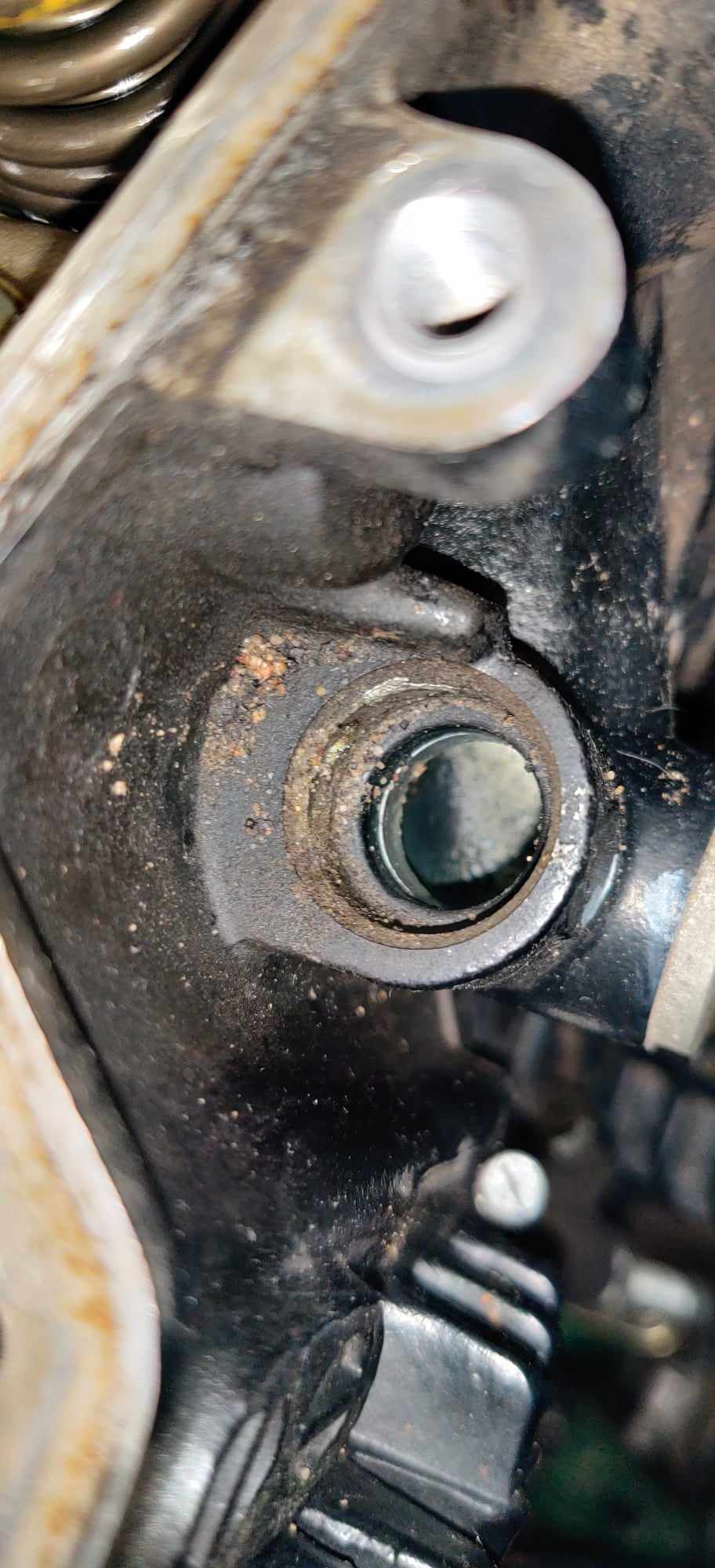

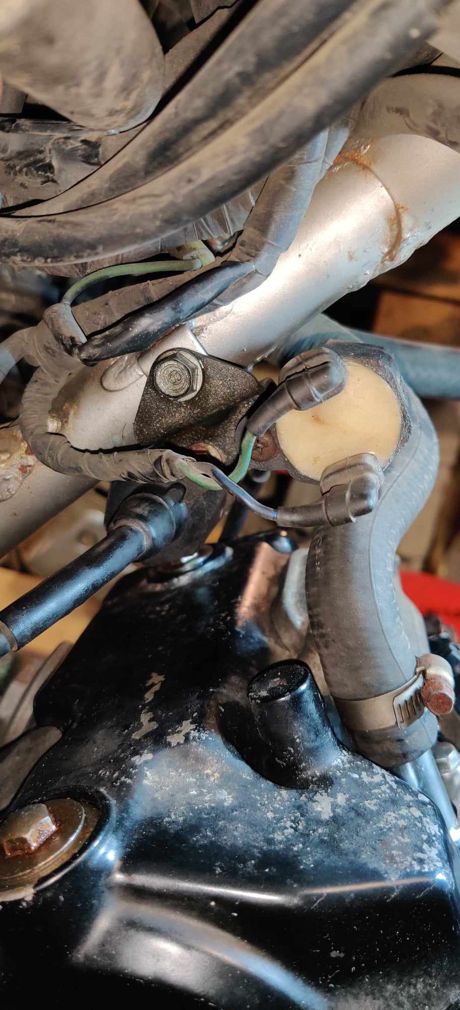

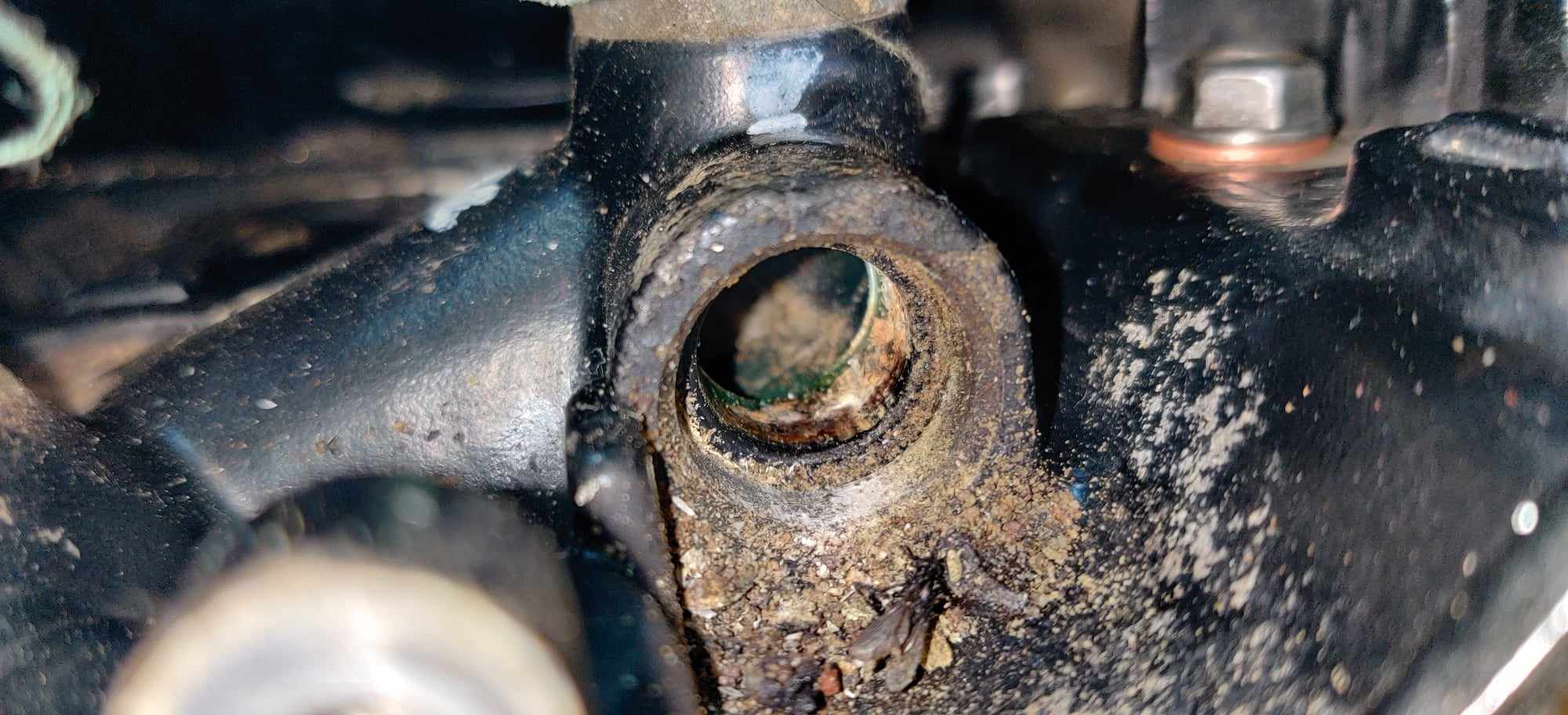

L'avant:
Après le passage à la brosse et nouveau joint en place
Le joint est encore au fond :mrgreen:
Après nettoyage, on remet en place

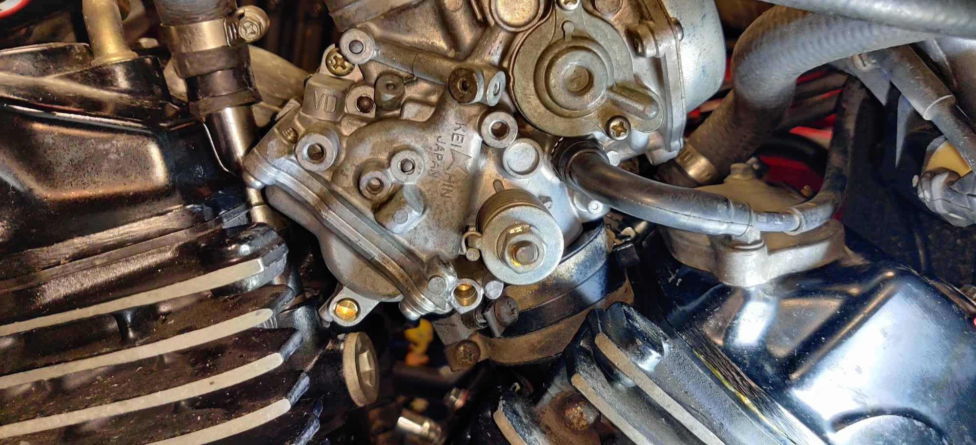

Repose des carburateurs
Remise en place du câble de starter
Puis remise en place des câbles d'accélérateur et du câble de starter

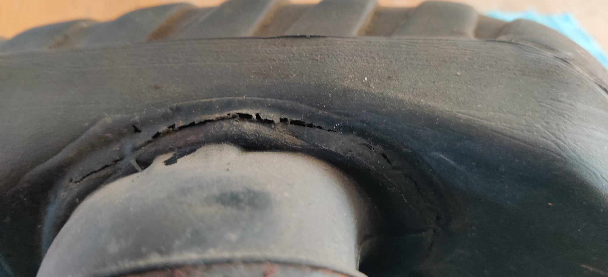

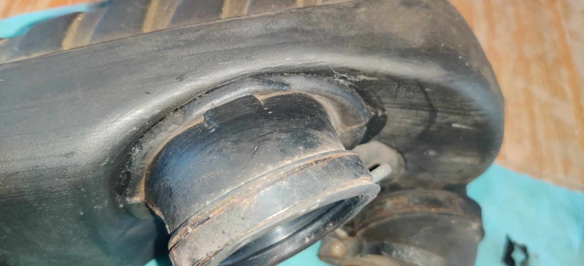

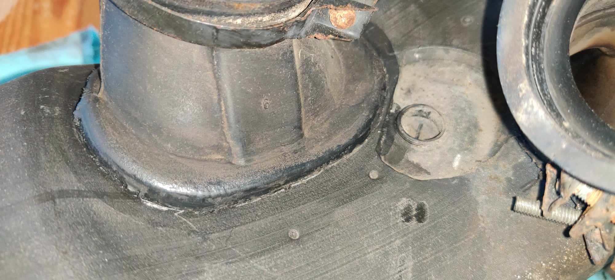

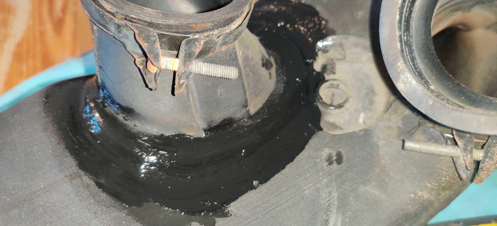

Au tour du manchon de filtre à air (chambre de filtre à air)
Il est tout craquelé
On dégage l'ancien joint silicone et nettoyage à l'acetone
Et on repose du nouveau silicone bien frais :mrgreen:
Voilà
Ca va respirer mieux maintenant :youpiii

L'avant:

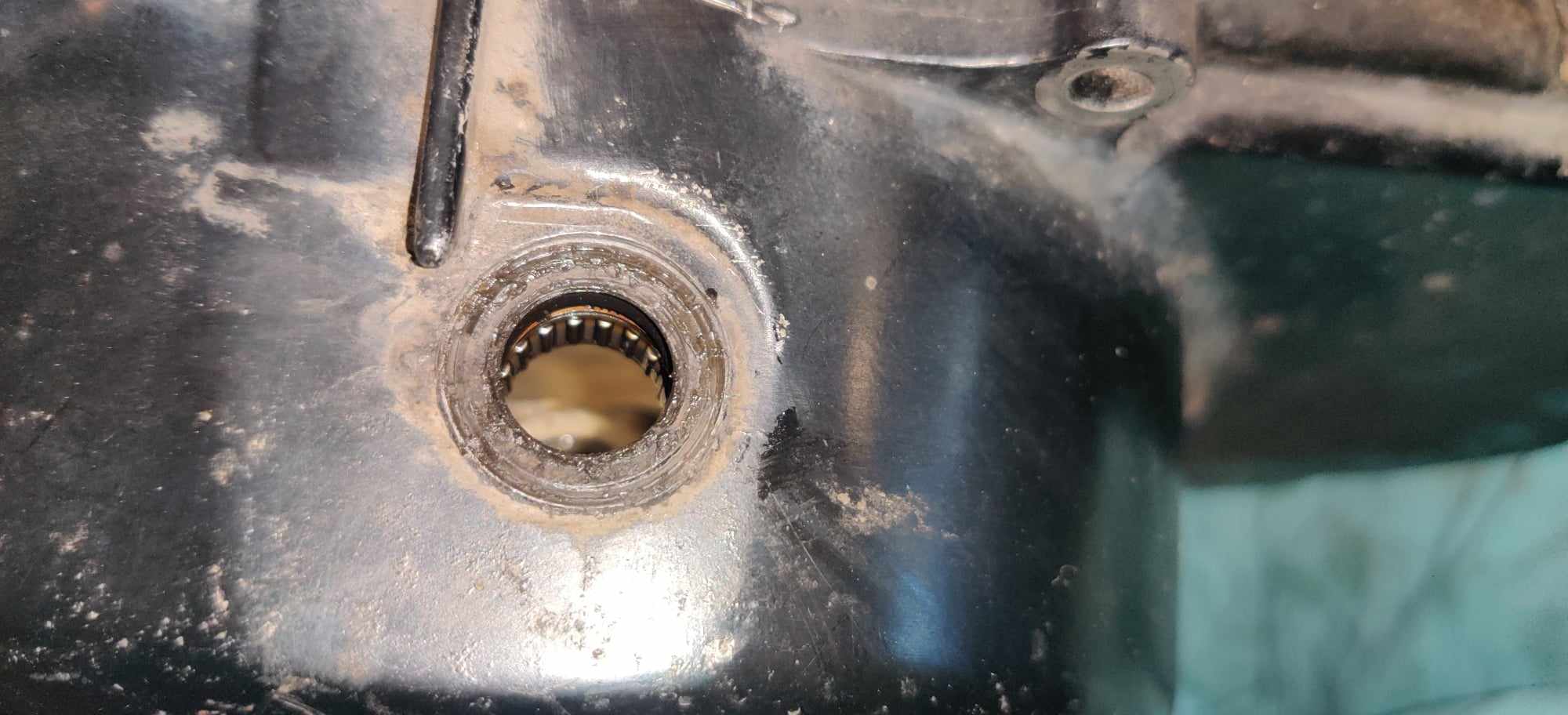

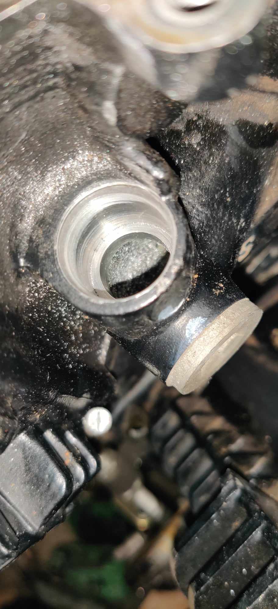

T'as évidemment pris soin de cacher le sable et la mouche empaillée dans le trou avant de remettre le tuyau ? :ouioui
Edit: bah pourquoi ça n'affiche pas ta photo ?

freelectron a écrit :
11 janv. 2024, 15:18
Brunoma18 a écrit :
11 janv. 2024, 13:53
L'avant:
Oui,j'ai tout nettoyé avant de remonter :ouioui
Je passes par le forum pour les photos,je ne sais pas pourquoi elle ne s'affiche pas :pasmafote
C'est cette photo?
Messages : 4970
:ouioui J'adore ! Je me vois trop remettre le tuyau en l'état. 8)

Elles sont bien pensées ces Transalp, le constructeur a même prévu un trou pour évacuer les égauboeuilles avec un petit pinceau quand tu travailles dessus :lol: :lol:
çà évite de salir l'atelier :mrgreen:

Non,j'ai tout soufflé vers l'extérieur :lol:

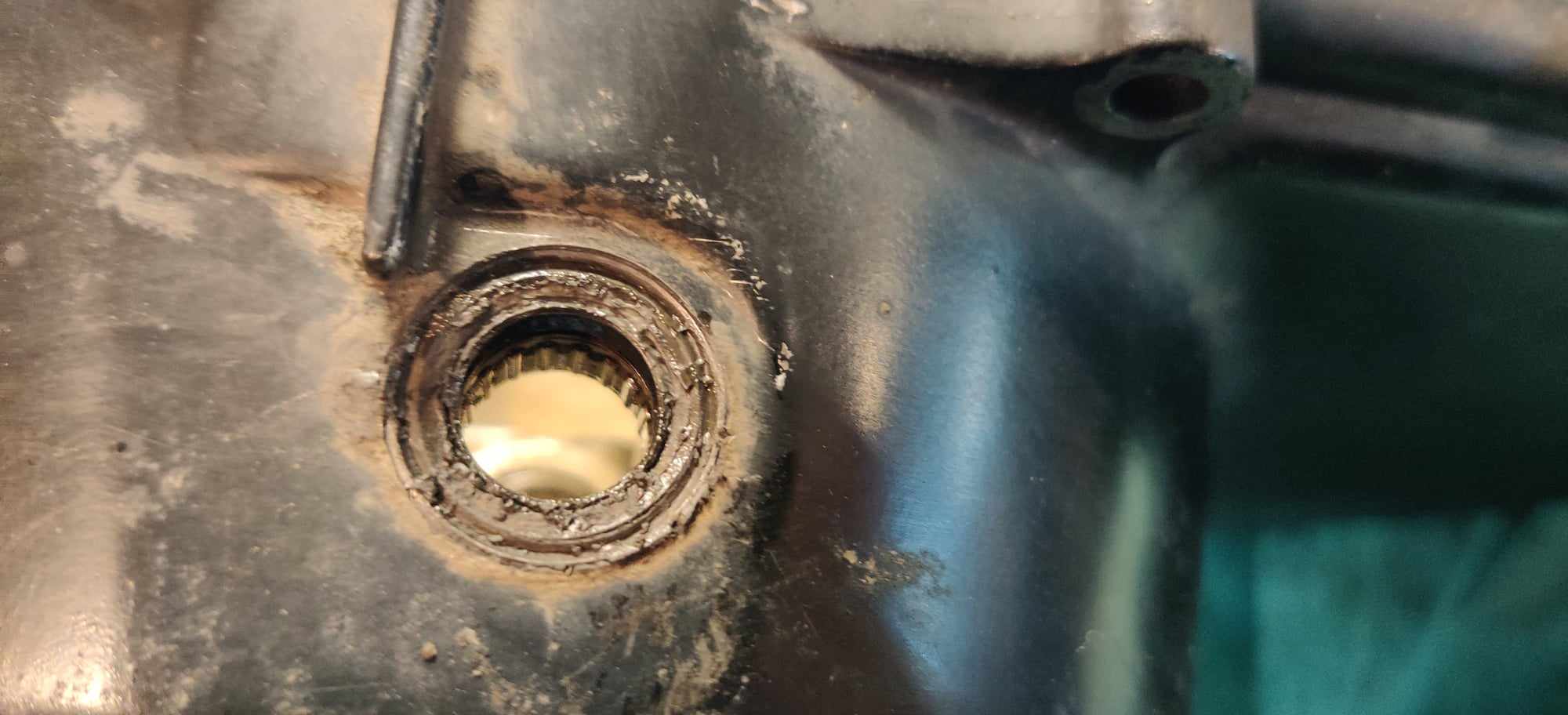

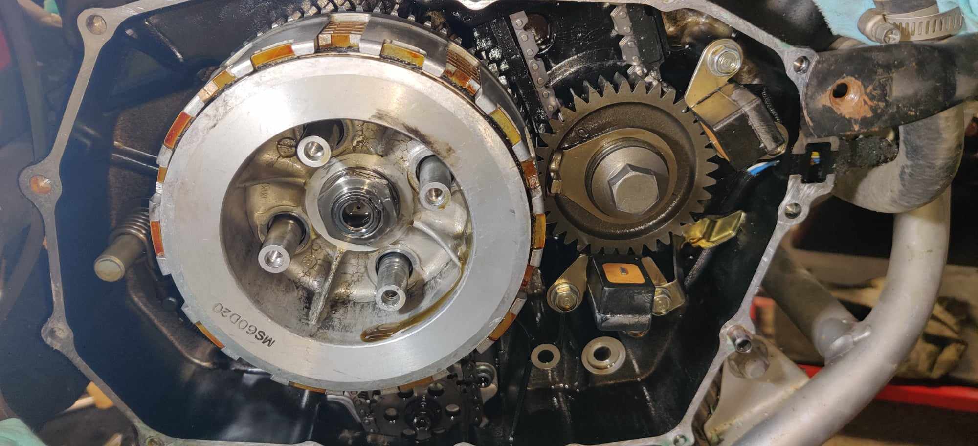

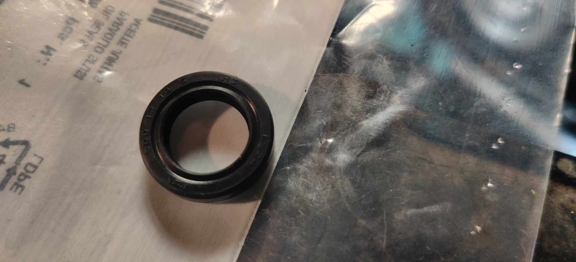

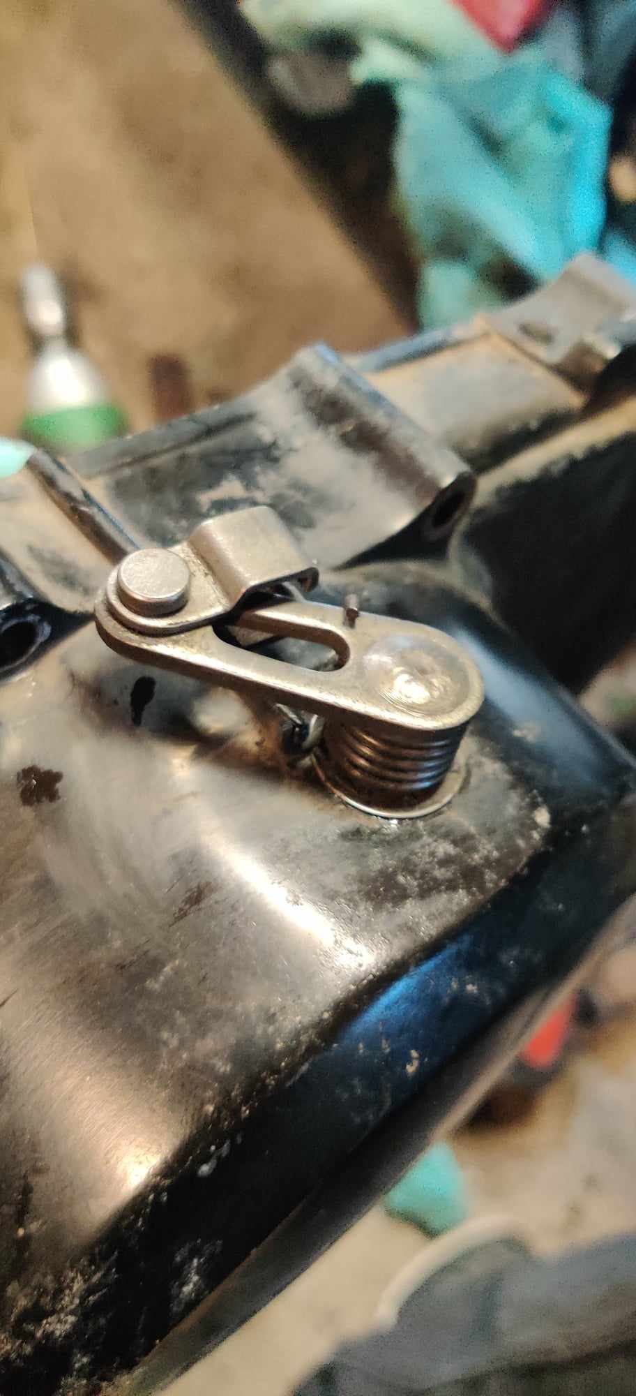

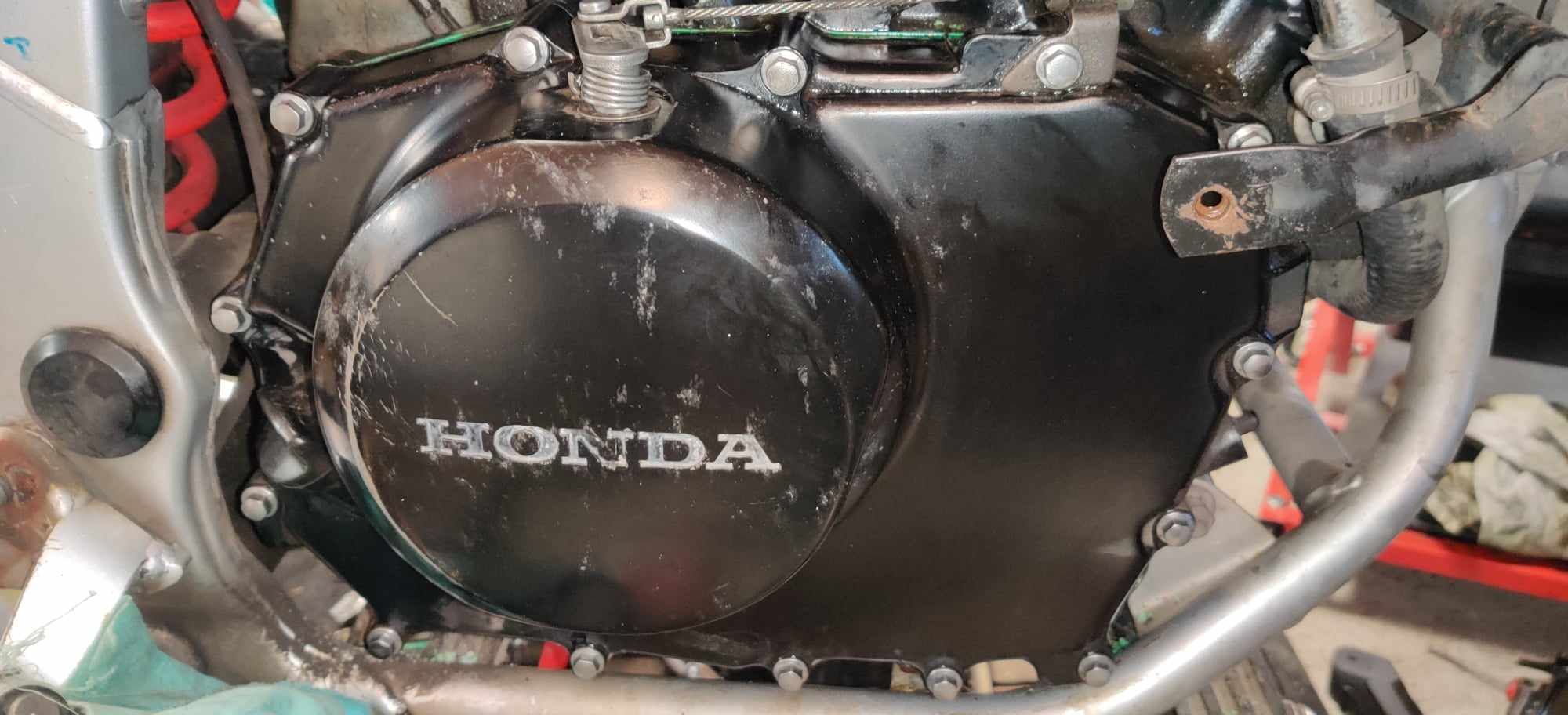

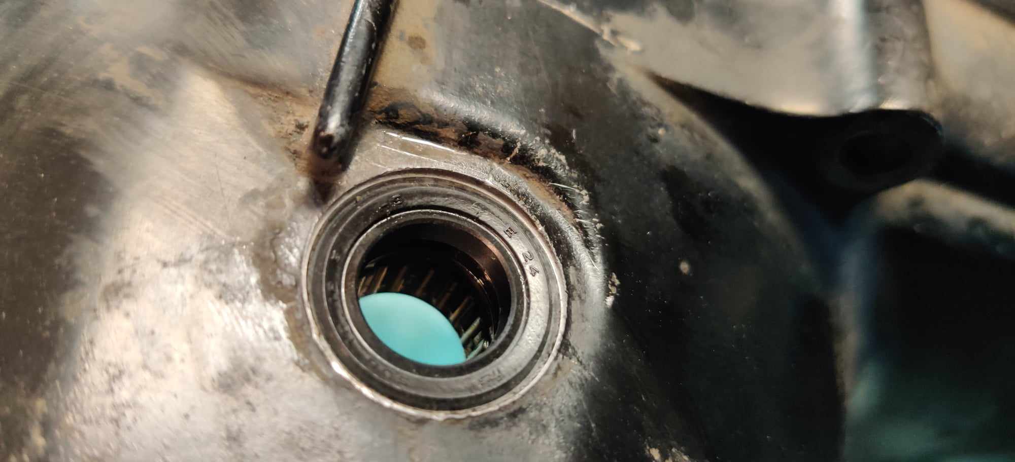

Après le serrage du rotor, du doigt d'allumage et le remontage de l'embrayage, je remplace le joint de la commande d'embrayage sur le carter
Une vue du joint
Le nouveau joint
Et hop! en place !
On repose la rondelle, le levier d'embrayage sans oublier de graisser tout ça :mrgreen:
Ouvert,il faut encore poser et serrer le plateau de pression :hehe
Les plans de joints sont nettoyés, les vis sont brossées les filetages huilés, on peut tout refermer
