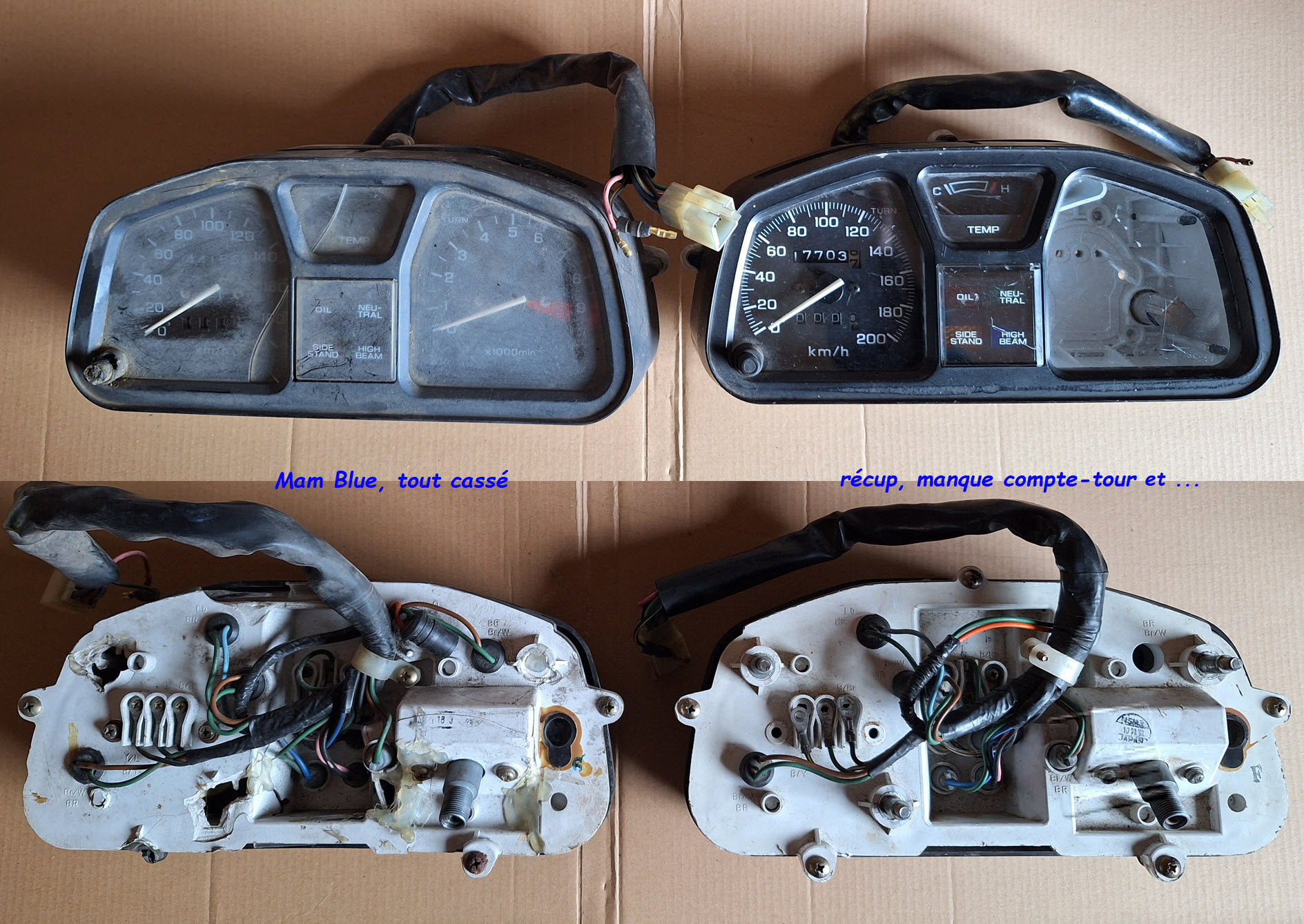

Je vous mets un peu la suite, mais je suis en mode tranquillou en ce moment, je fais partie de la série des Transalpiens qui ont eu des rustines à se faire poser, dans mon cas c'est vraiment bénin, suis ressorti le jour même, mais pas le droit de faire d'effort avant ...
Donc dans les trucs sans effort :
A gauche un joli bloc compteurs complètement explosé à l'avant et à l'arrière, plus rien ne tient à part les vis parker qui le reliaient à la superbe plaque phare Putoline
A droite un bloc compteur en relativement bon état amputé de son compte-tours
Je dis relativement en bon état car il manque quand même un truc à droite hormis le compte-tours, le diable se cache dans les détails

Re: DONNÉE: une mamie sans papiers en Belgique
a droite il manque 26363 kms

Effectivement, il manque des kms
mais le grand gagnant est @dgero
J'ai buggé un bon moment devant le truc, car il manquait une douille d'éclairage compteur, pour boucher le dernier trou libre sur la droite.
Mais aucun signe visible quelle ait existé. Pour finir en comparant bien les 2 faisceaux électrique, je retrouve les 2 fils manquants coupés nets dans le faisceau, et le chatterton bien remis par dessus, donc indétectable
Du coup permutation des faisceaux, c'est le plus simple, mais ne pas se mélanger les pinceaux. Bien repérer la position de toutes les douilles, surtout celles des petits indicateurs, et aussi les 3 fils pour chaque instrument, compte-tours et indicateur température d'eau.

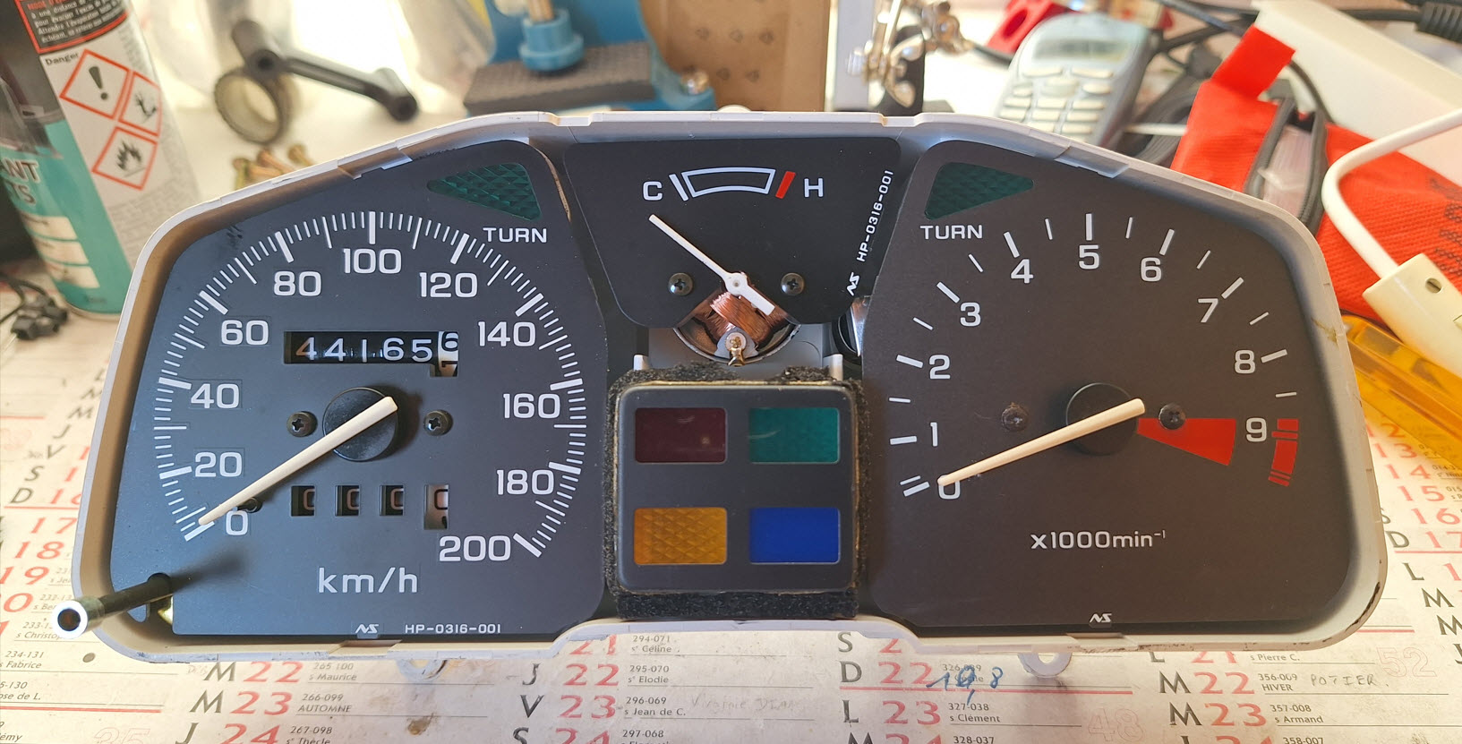

Ah ben non, ce n'est pas encore fini avec ce compteur, de petits habitants ont élu domicile dans le compte-tours, et particulièrement dans le mécanisme de l'aiguille
Avec un petit cure-dent et à la loupe, je déconstruis ce que ces bâtisseurs de l'extrême ont savamment construit, dommage c'est si beau
Et c'est toujours pas fini, le @levoleurdepoules avait bien raison, je le repasse 1er ex aequo
mais ceci ne sera pas dévoilé en public sur les antennes de Transalpage

Les finitions du bloc compteurs :
contrôle et changement des ampoules HS, les petites (Ø 5mm) en 2W, les grosses (Ø 10mm) en 3W
voilà, y'a plus qu'à refermer et tester in situ ...
Oh !!! , elle a retrouvée tout ces kilomètres
C'est fou ce que l'on peut faire avec photoshop
Bravo Marco
Bravo Marco
