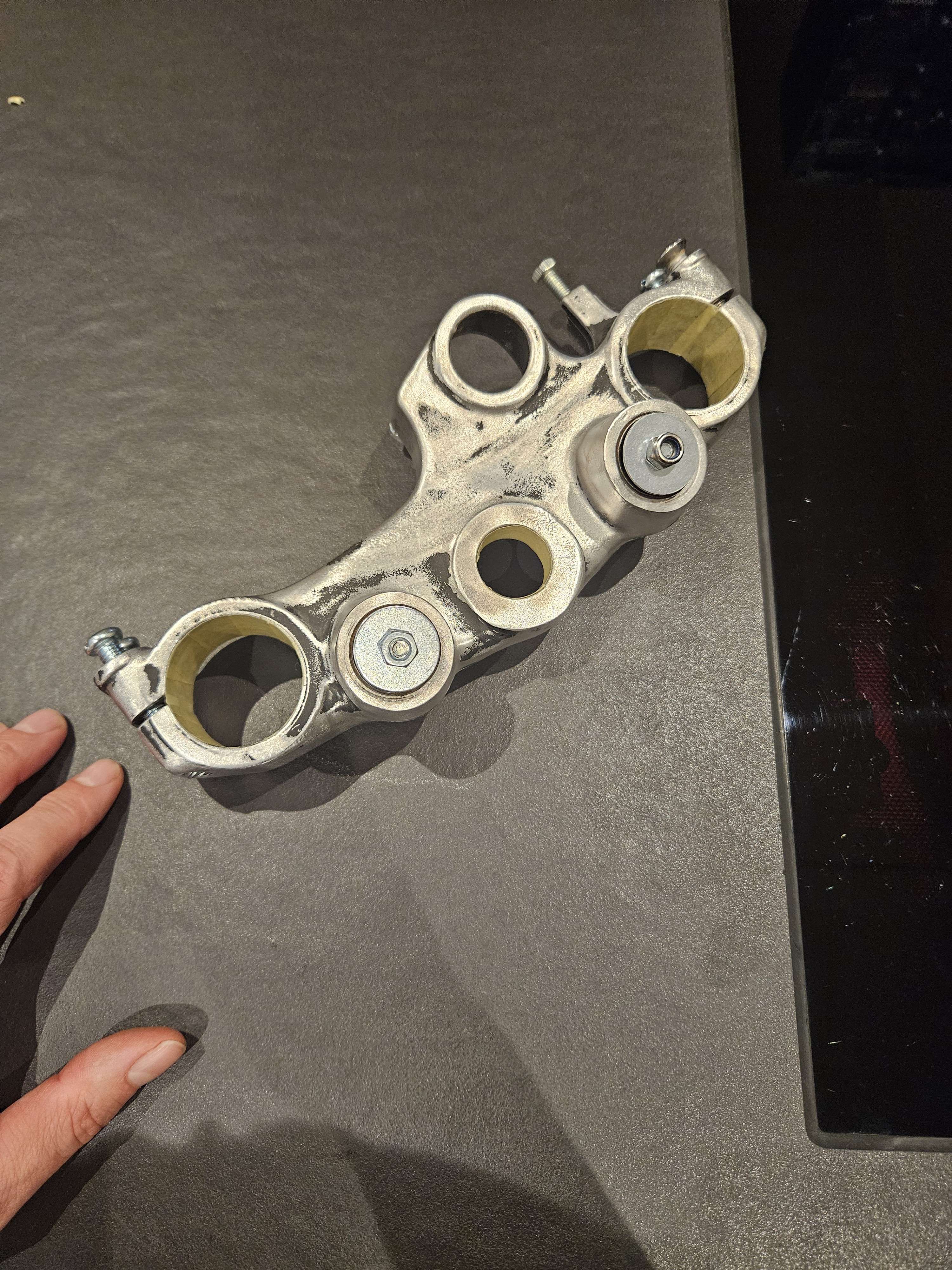

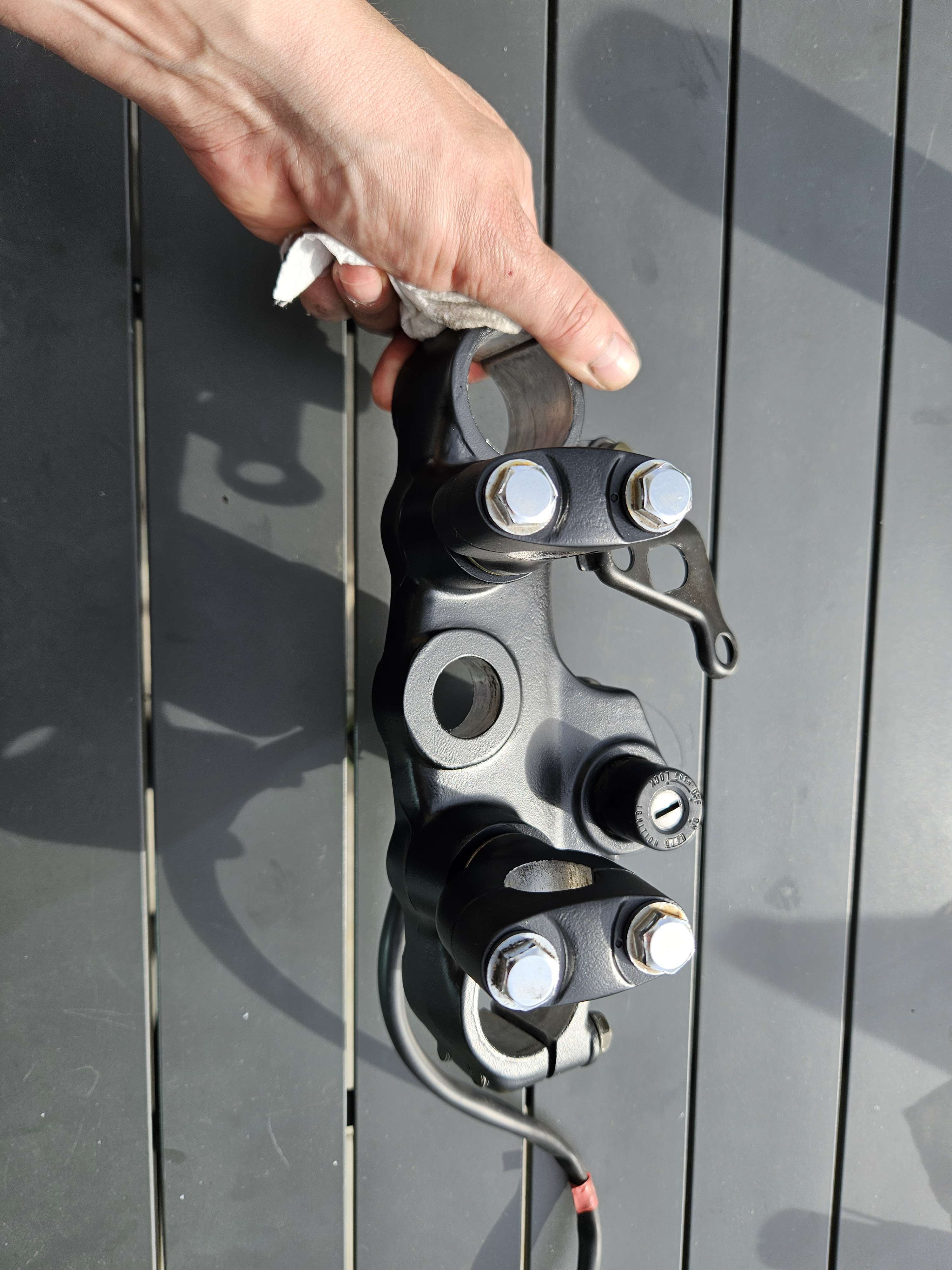

J'ai remis en état le T de fourche supérieur avec le Niemann et les pontets de guidon.
Peinture 2k noir.

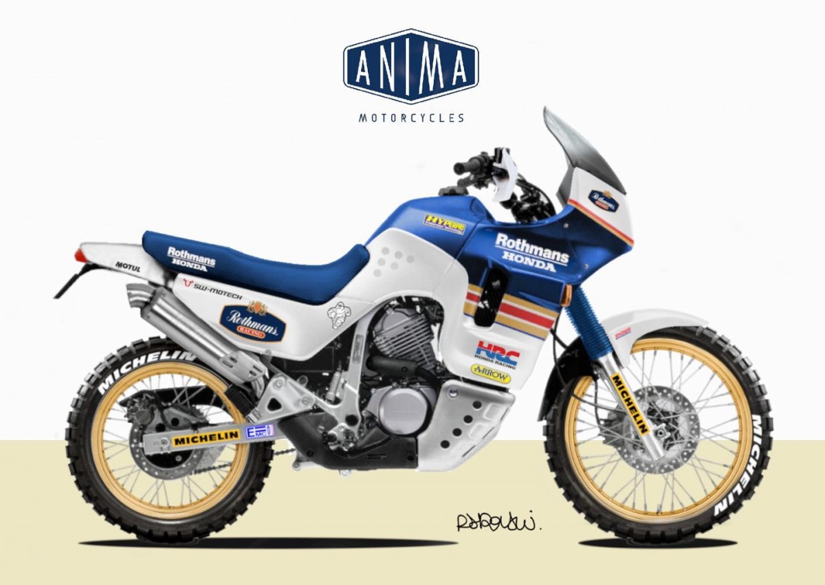

J’hésite sérieusement à changer le feu arrière pour en mettre un plus petit.
J’ai vu quelques photos sur le net, et comme je veux réaliser une copie de la Honda XLV 600 Transalp Rothmans Project, ça m’a fait réfléchir.
L’arrière de la moto est clairement plus fine, plus élégante avec ce feu.
Mais j’ai peur de dénaturer l’original… Du coup je me tâte. Beaucoup. Trop.
(À ce rythme, je vais finir par user la selle juste en réfléchissant.)
Est‑ce que certains d’entre vous ont changé le feu arrière, ou bien existe‑t‑il un sujet sur le forum qui en parle ?
Merci !

j'ai changé le mien mais sur la bavette arriere d'origine, pour pouvoir remettre l'ancien au cas où \o/ du coup ça ça va pas t'aider bcp :)

Il y a @GrosRobert qui a changé son feu arrière viewtopic.php?t=33104&start=240 , c'est gros, tape-à-l'oeil, les goûts et les couleurs tu vas me dire :lol:

Merci pour ton retour, j'ai vu le poste à @GrosRobert, ce n'est pas vraiment dans le style que je recherche, quand j'achèterai une fusée je prendrais ce modèle :ouioui , je cherche vraiment un même style que d'origine mais plus petit.

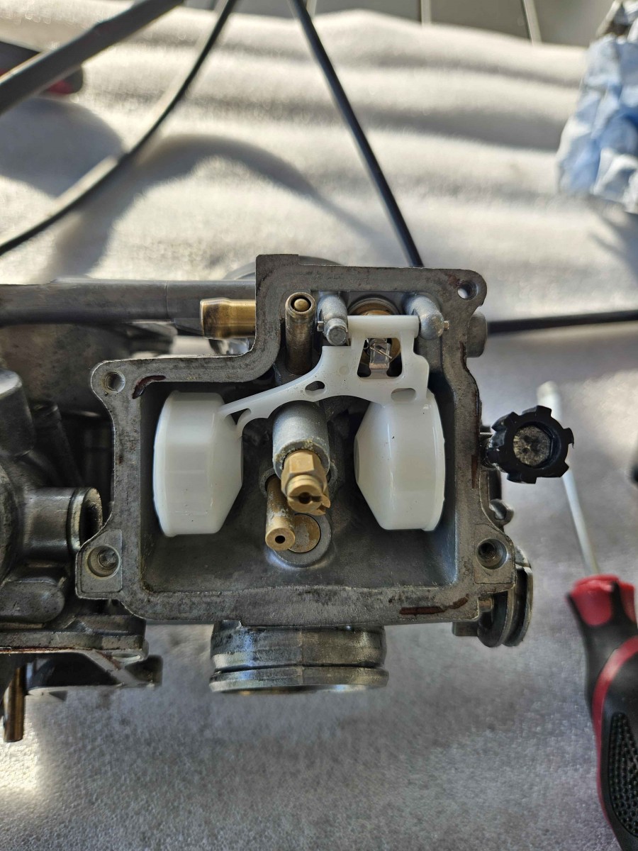

Allez !

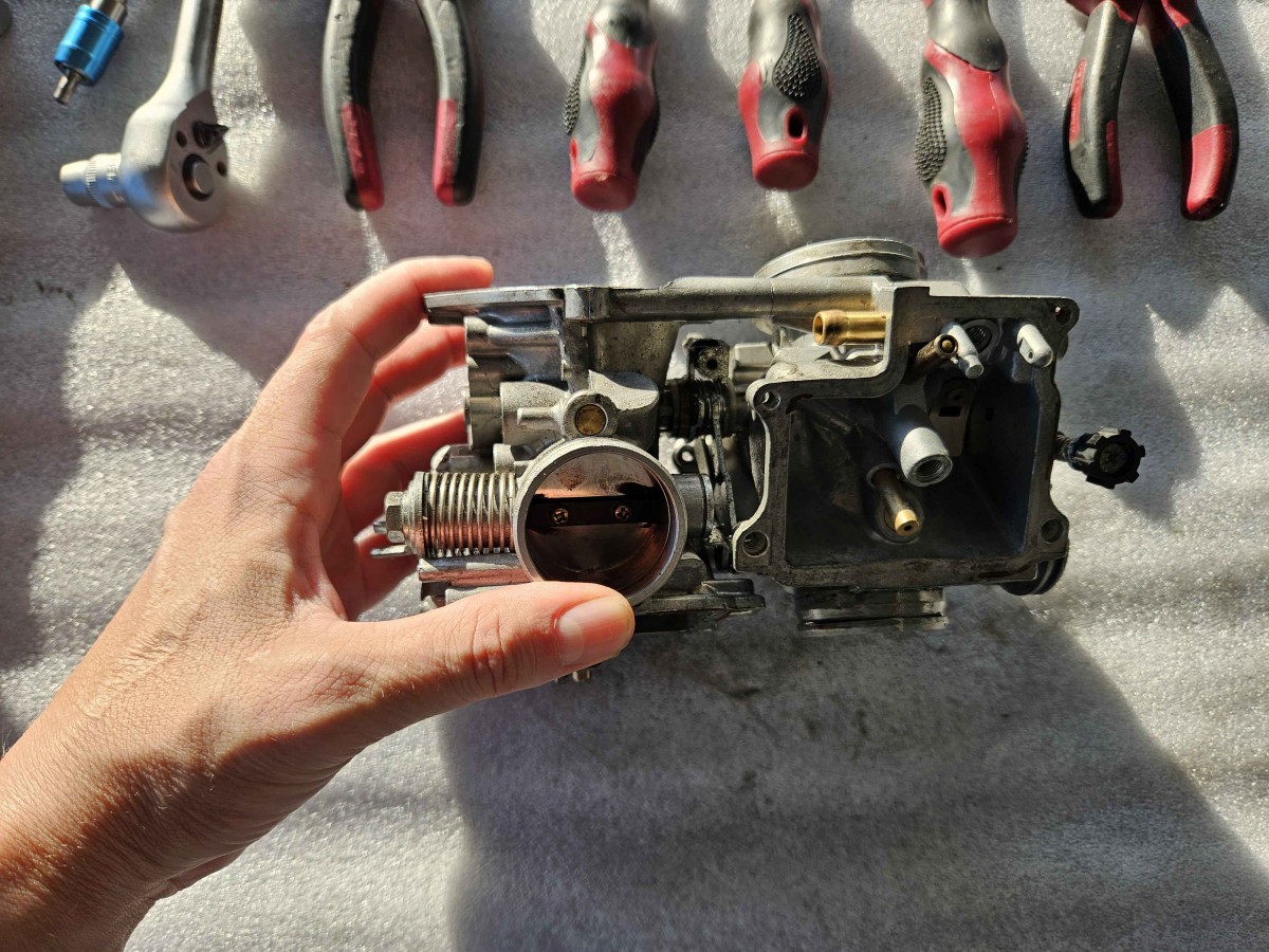

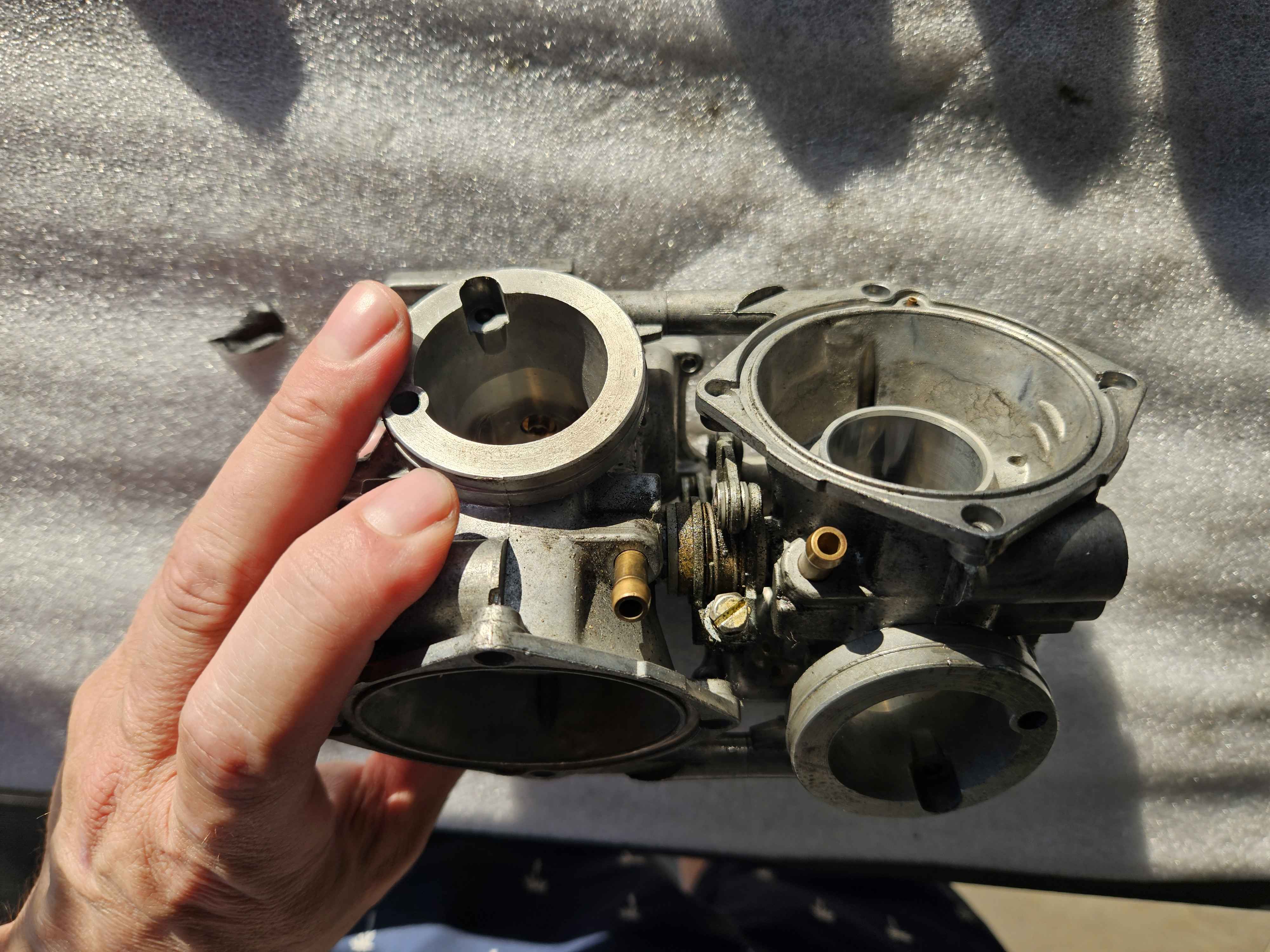

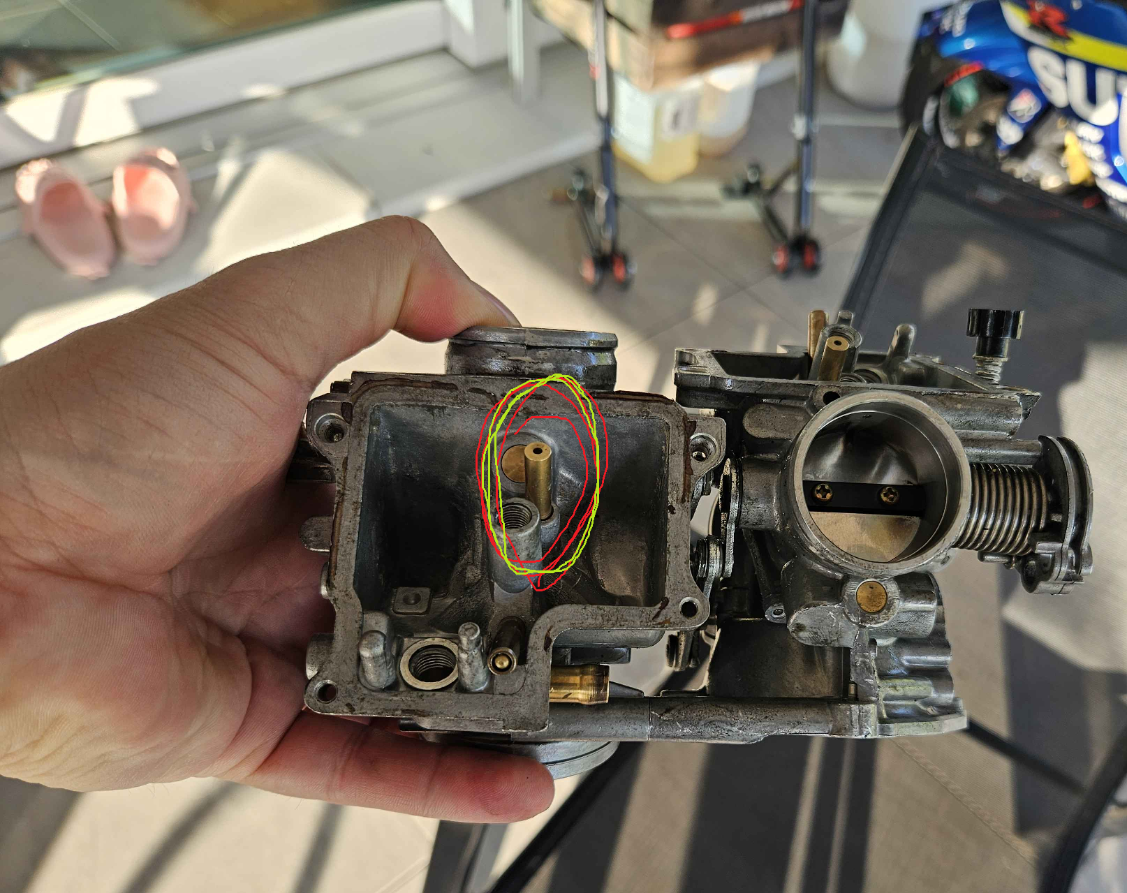

En attendant le retour du moteur pour le jeu de soupapes et la distribution, j’attaque les carburateurs.

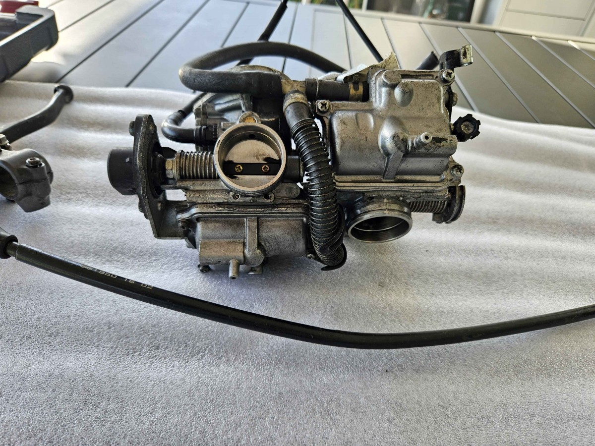

Après quelques échanges avec marcopolo je pars confiant dans le démontage des carburateurs (oui, cette fois j’ai mis le s, ils sont deux, les coquins).

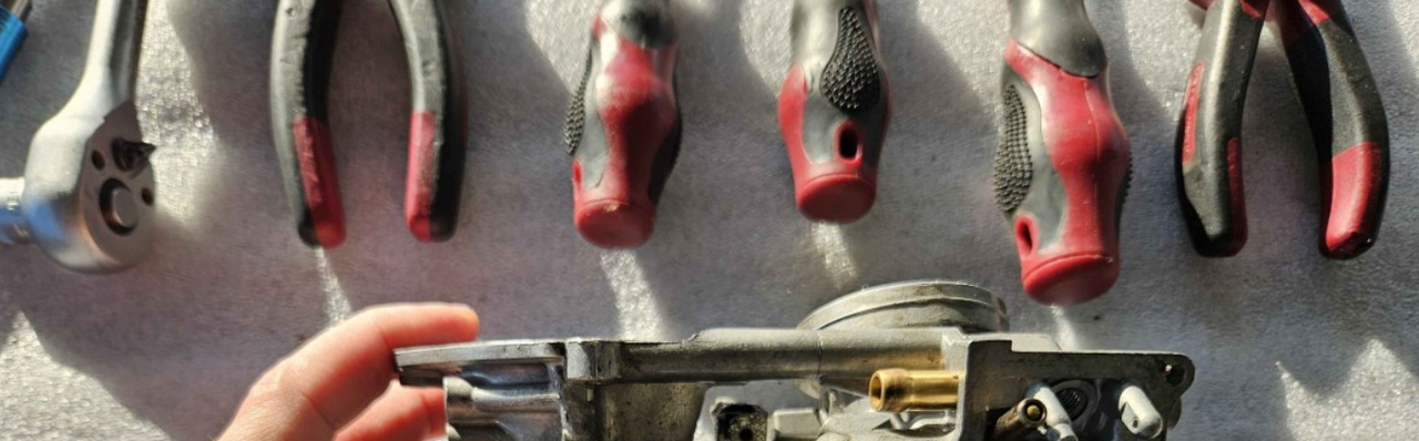

Pour commencer, je vous présente la bête au complet.

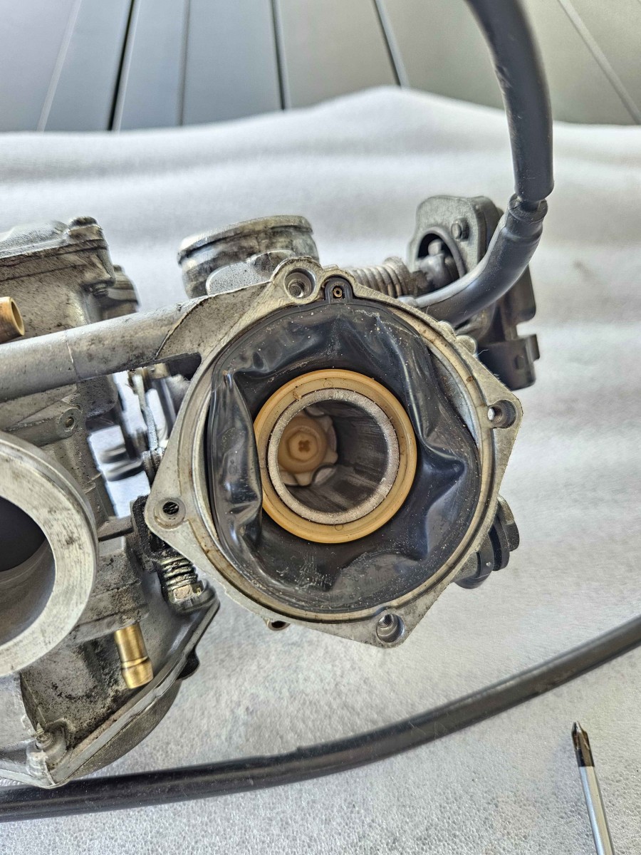

J’en profite pour démonter un peu et vérifier l’état des membranes. La première ne commence pas très bien : elle n’est pas dans sa gorge profonde (sujet déjà abordé à la GROK), mais bonne nouvelle, la membrane est en parfait état, aucune perforation.

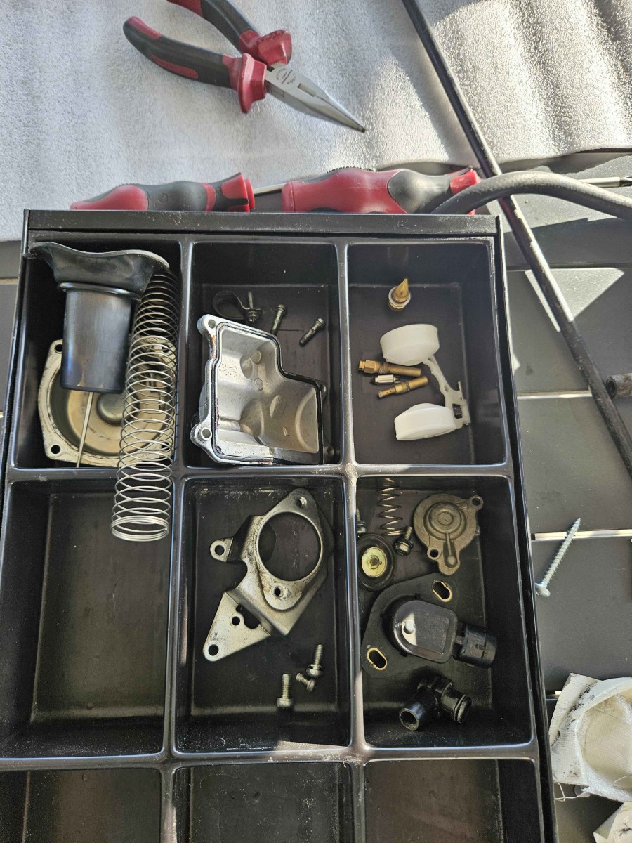

Ensuite, j’ai démonté côté gicleurs, et j’ai pris grand soin de bien mélanger les deux jeux ensemble… histoire de pimenter le remontage. On aime vivre dangereusement.
Le carburateur étant maintenant entièrement démonté, il ne reste plus qu’à le nettoyer aux ultrasons et à la brosse à dents. Après ça, il sera comme neuf — ou au moins aussi propre qu’un sourire Colgate.
La suite à la prochaine pleine lune… ou dès que mes doigts auront retrouvé leur sensibilité.

Ce petit axe en laiton ou cuivre, se démonte-t-il?
Et à quoi il sert, quel est son petit nom?

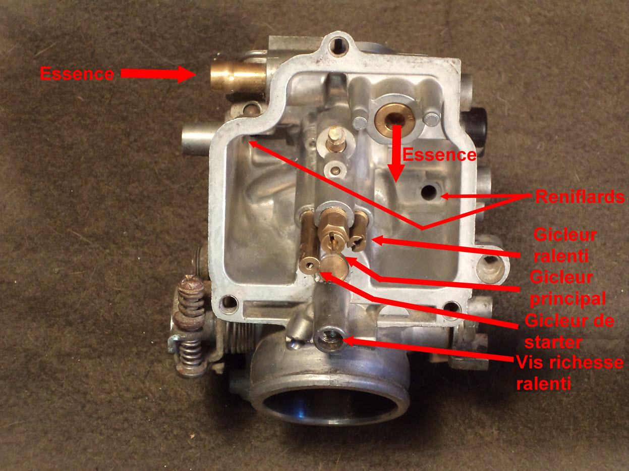

Non, je ne touche pas à ce conduit, je laisse en place et passage ultrasons et soufflette, voici les explications de @TiTi sur un carbu de @T 750
Modifié en dernier par marcopolo le 28 mai 2026, 09:35, modifié 1 fois.

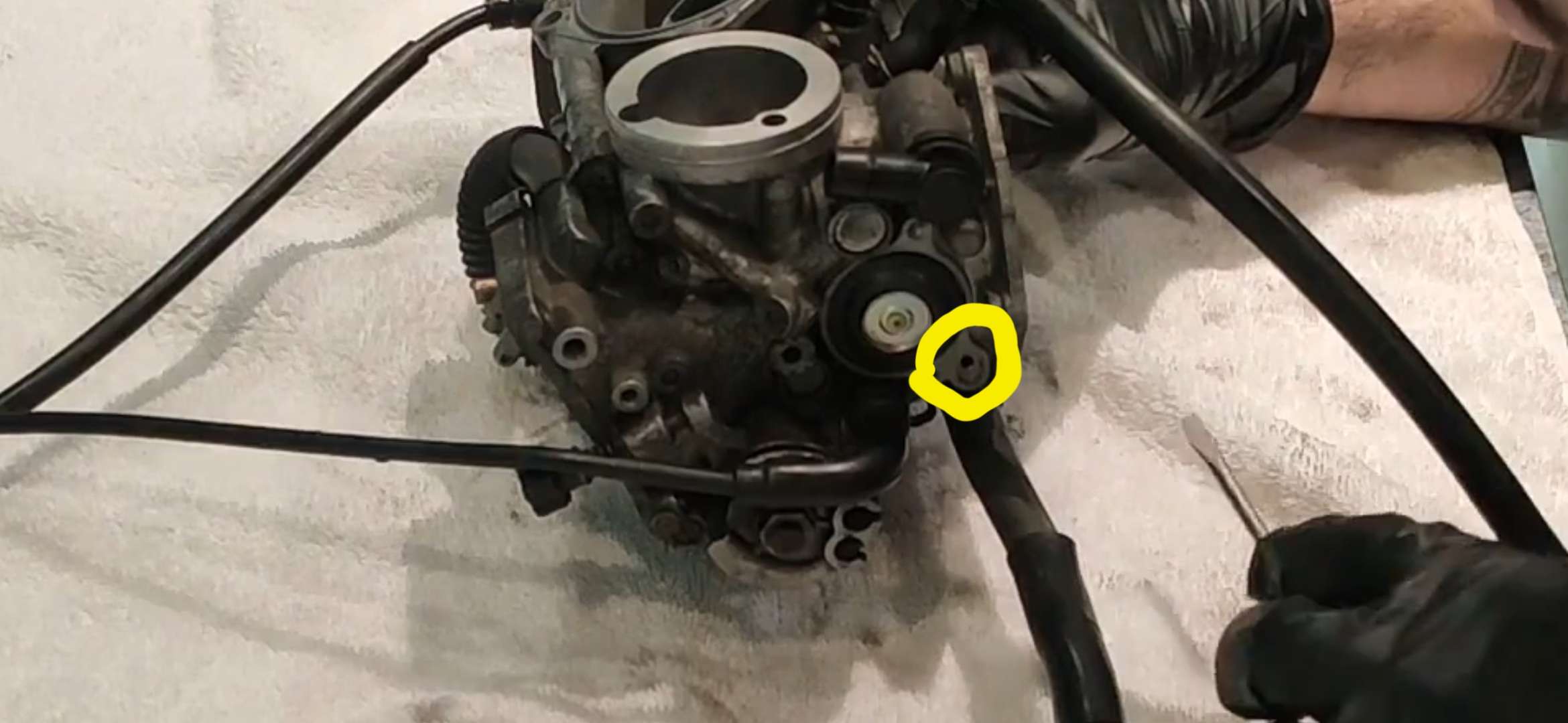

Je pense que pour ta photo avec la membrane pas à sa place, elle a dû se décoller au démontage du couvercle. Sinon tu aurais des traces du couvercle sur la membrane, et ça se voit de suite au remontage que la membrane n'est pas à sa place. Le couvercle ne pose pas.
Quand tu remonteras, commence par boisseau membrane et couvercle. Les 2 boisseaux doivent redescendre sans coincer et à la même vitesse, quand on les remonte avec un doigt et qu'on les relâchent simultanément.
Attention aussi aux petits joints oblongs des couvercles de pompe de reprise. Ils ne faut pas les perdre. Généralement ils restent collés dans leur logement sur le corps de carbu ...

marcopolo a écrit :
28 mai 2026, 09:24
Tu t'es lancé :bravo
Oui c'est parti, et au final ça semble pas si impressionnant que cela, t'avais raison :-)
Super la photo avec le détail, c'est très intéressant :-D

marcopolo a écrit :
28 mai 2026, 09:31
Merci pour le détail du remontage, je vais faire attention. :love2
Ce sont les deux petit joint ovale les oblong?
Si c'est bien le cas, je ne les ais pas encore retiré, faut que je me veille, d'ailleurs je ne vois pas ou ils sont, faut que je me penche sur les carbu ce soir.
Merci :-)
MikaLauda
Messages : 176
Localisation : Suisse
Département : CH - Suisse
Has thanked : 77 times
Message par MikaLauda »
Il doit être ici si c'est bien l'ovale

MikaLauda a écrit :
28 mai 2026, 10:25
C'est pas ovale, c'est oblong :wink:
Ah oui, j'ai oublié un truc pour le passage aux ultrasons, c'est généralement les gicleurs de ralenti les plus difficiles à nettoyer.
Bien vérifier avant remontage à la lumière du jour que le tout petit trou central n'est plus obstrué, bien rond et identique sur les deux gicleurs (0,38mm c'est pas gros).

marcopolo a écrit :
28 mai 2026, 15:01
MikaLauda a écrit :
28 mai 2026, 10:25
oblong, un mot que je découvre! :gloup bien fait de me levé ce matin. ils sont surement resté soit sur le carbu ou sur le couvre, je vais voir ce soir
Je vais passer les pièces ce soir, et bien contrôler les gicleurs de ralenti.
