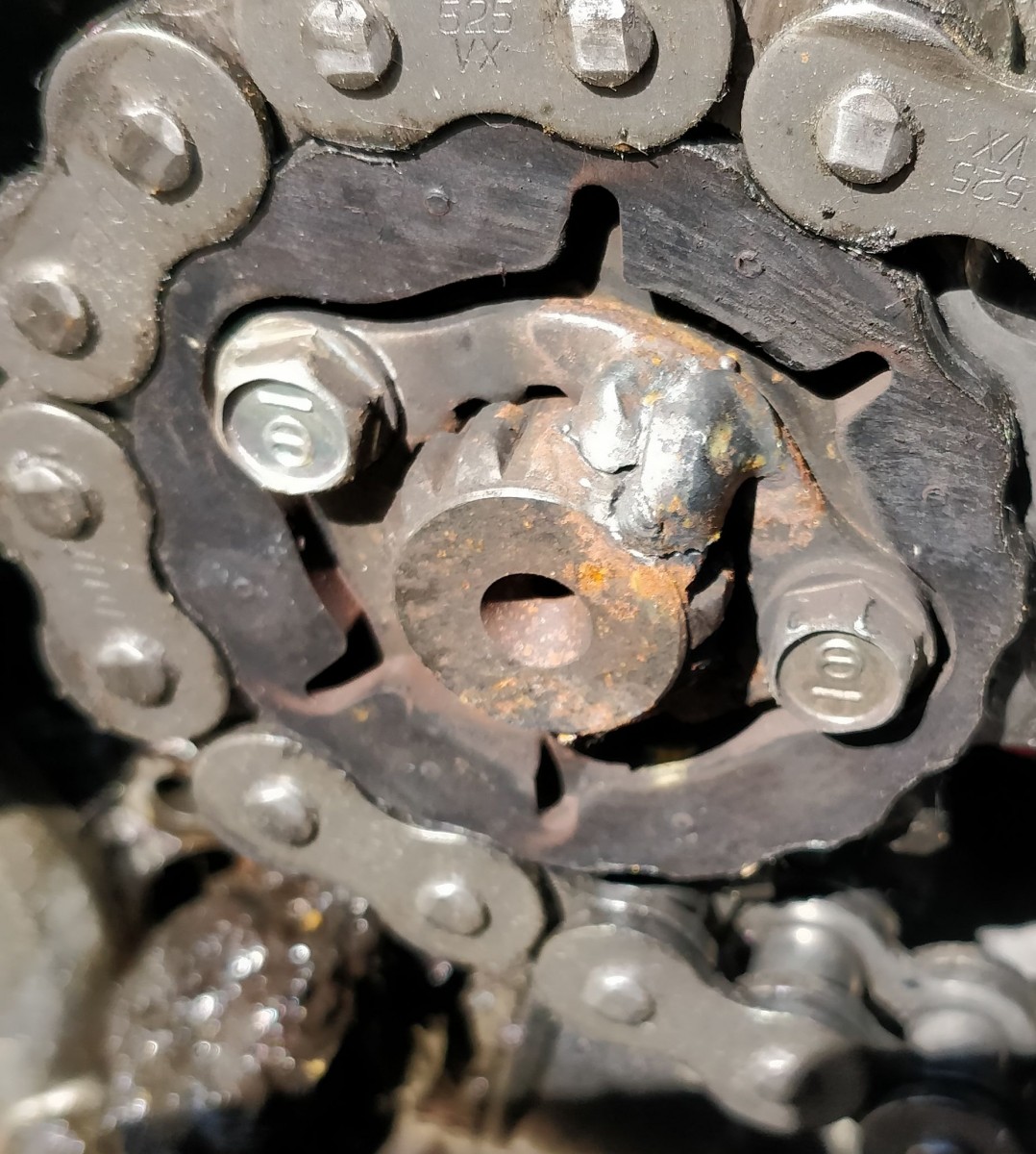

Posté : 24 mars 2021, 19:31
par fab
tu pourras faire une photo de l'axe de sortie de boite pour qu'on puisse apprécier la lissitude ?
merci
Re: T@ en rade axe de sortie de boite tout lisse
Posté : 26 mars 2021, 10:11
par philbona
Un premier aperçu
Posté : 26 mars 2021, 10:15
par philbona
C'est pas moi qui a fait ça, juré...
Posté : 26 mars 2021, 10:16
par GrosRobert
Ah ouais punaise.... !
Posté : 26 mars 2021, 10:20
par philbona
encore heureux qu'il n'y avait qu'un point de soudure, qui, soit dit en passant, n'a pas tenu, fissuré à la base!!!
