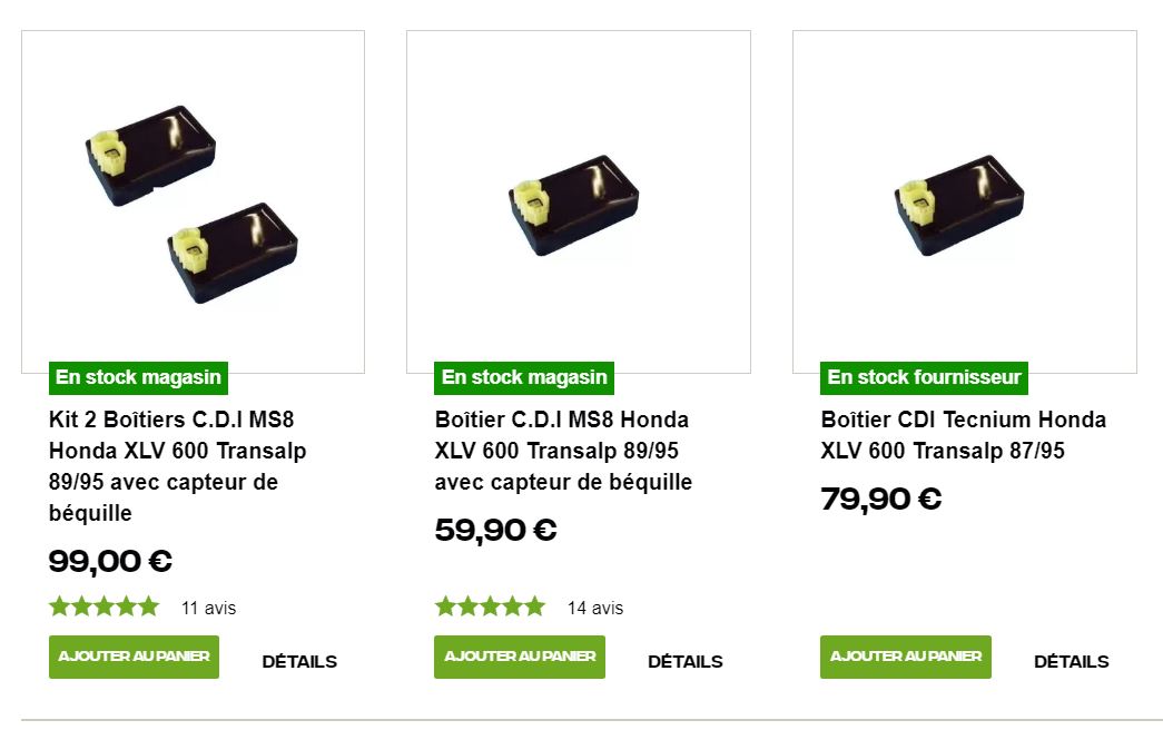

Effectivement, ça ressemble au CDI mais bon.... (connectiques, boitier en lui meme ??)
Quand 1 CDI lache, selon lequel, tu peux perdre le compte tour et tu n'as qu'un cylindre qui donne.
Tu démarres et tu mets ta main sur les sorties d'échappement, tu vas vite voir si ça chauffe ou pas !
Et tu inverses les CDI pour vérifier si inversion du cylindre qui ne donne pas .
Après du rapide, dispo, pas cher, y a ça ...
Aucun retour sur la fiabilité, ya des évaluations et ç'est probablement un produit éxotique mais bon dans l'urgence :pasmafote
Je te conseille d'appeler avant (vacances ?? et uniuqement taper dans ce qui est dispo magasin, car dispo fournisseur au niveau délai ????
Si t'es pour changer, prend les 2 et garde celui qui marche encore en secours.
https://ecomotospieces.com/compat/c/rou ... 3-47-58677

@c2h Merci je vais regarder l essence
@dgero Merci pour le tuyaux pour les cdi
J‘ai commandé les 2 boitiers cdi chez eco motos pieces apres avoir appelé, c’est dispo (3 en stock) je recevrait entre lundi et jeudi donc a temps pour le depart en Sardaigne
Je sais pas si vous avez des retours
le gars me disait que sur 100 il y en a peut etre un qui merde, mais globalement c’est fiable donc avec 2 j‘en aurait bien un qui tourne.

Verdict final : cdi
J’ai acheté 2 cdi eco moto pieces, au cours d une petite ballade elle a recommencé a faire la panne en tournant a gauche et j ai mis les cdi neufs. Plus aucun probleme.
