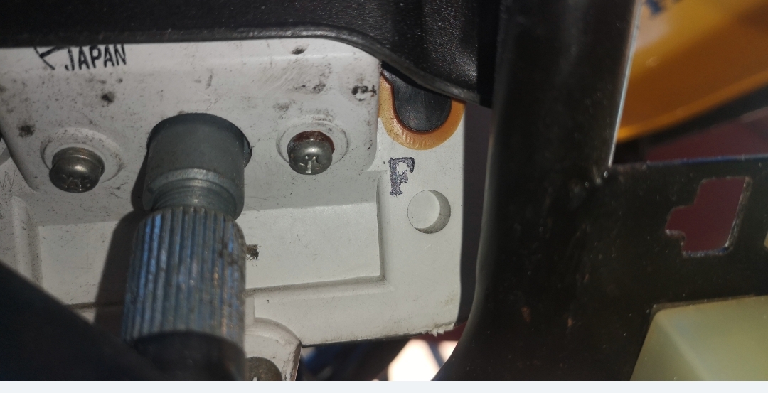

Sur l'optique, je vois rien pour connecter la cosse blanche.
Par contre, derrière le tableau de bord, peut être là, au dessus du F on dirait qu'il y a un trou... ?
Dites moi....
Paco

Non, c'est pas sur le tableau de bord.
C'est un faux trou....
