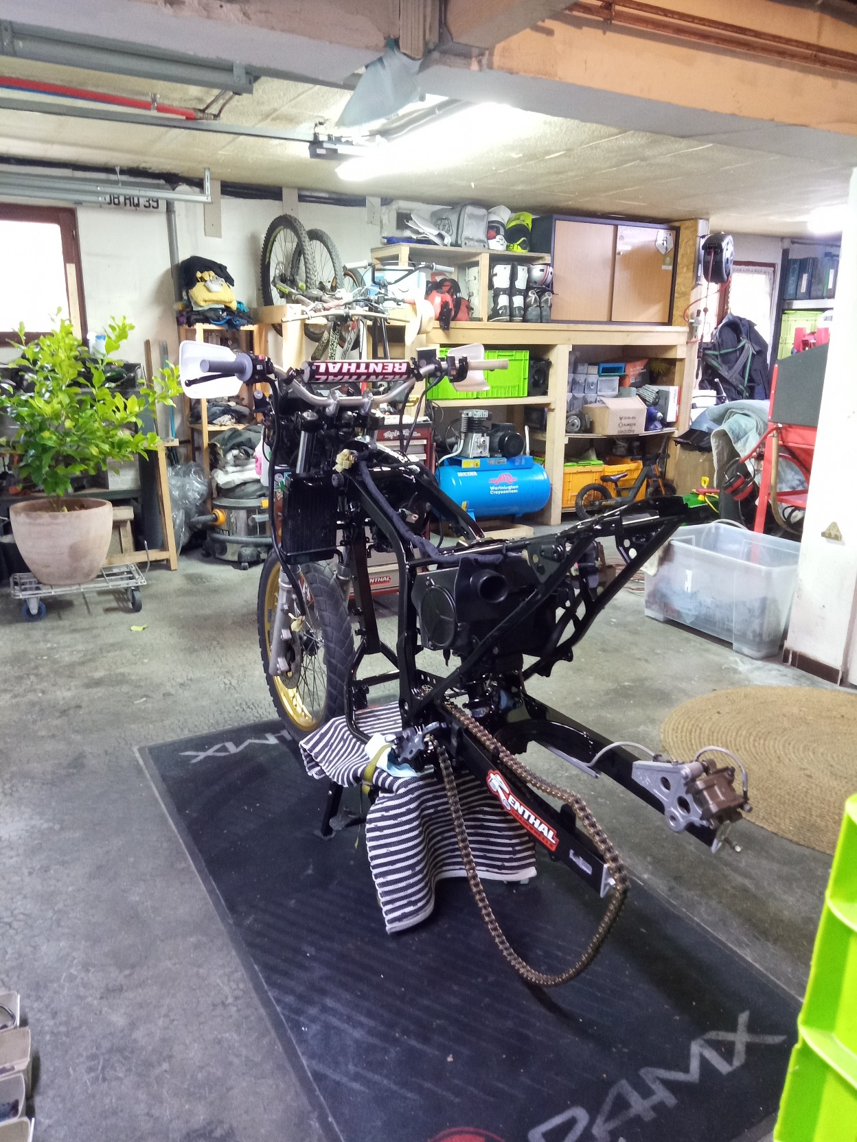

La partie cycle est presque terminée

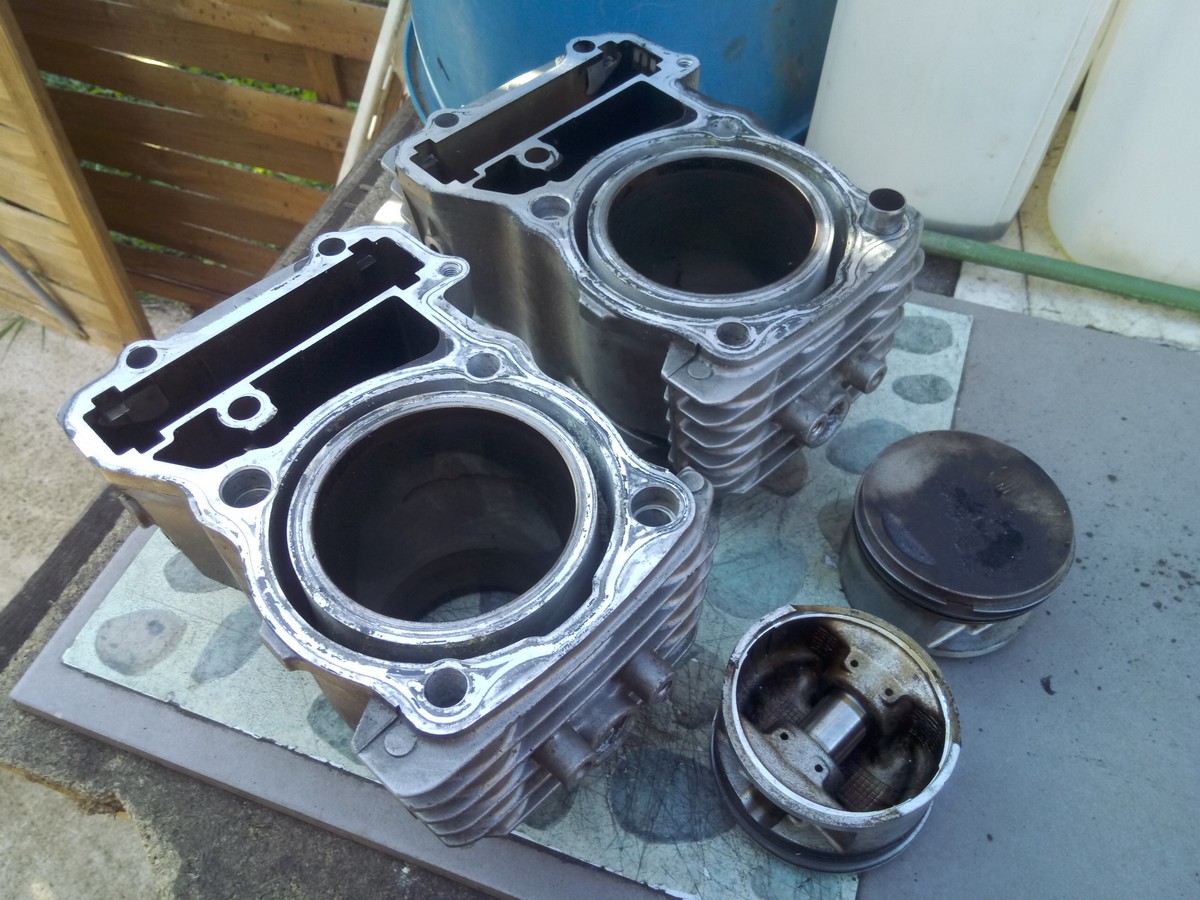

Et la vous en pensez quoi ? Sur les deux pistons j'ai les mêmes traces, les cylindres sont nickel ppar contre

Salut à tous, bon je continue avec le moteur. J'ai attaquer à démonter et contrôler l'état générale, les chaînes sont OK mesurer à 3mm au tendeur, par contre mes pistons sont marquer. Vous en pensez quoi ? 🤔 Ils sont à remplacer ? Je dirais que oui mais j'aimerai avoir l'avis des spécialistes du v52.
Une petite séance de métrologie, mesure des jupes de piston et si possible des alésages de cylindre, et vérification par rapport aux tolérances.

Yes 👍👍je pensais bien passer par l'étape métrologie, mais c'est plus le léger arrachement du traitement sur les pistons qui me tracassait.

Les photos, c'est trompeur avec la lumière, surtout sur l'aluminium.

Aller je continue dès que j'ai un peu de temps, j'ai nettoyer mes pistons, culasses et commencer à préparer pour la peinture moteur.
Bon par contre mauvaise surprise
Les pistons sont ovale, les cylindres sont croquer.... Je vais envoyer mes cylindres chez gonin moteur à Lyon pour voir ce qu'il peut faire :stress
C'est dommages après un petit nettoyage c étais tous beau :pope

Merci Bruno, ba si @TiTi nous lis il va m'en falloir 2...🤦‍♂️ Ils sont les deux dans le même etat, celui de la photo c'est Le pire....

Il y a une trace dans un cylindre mais qui n'accroche pas.
A voir au nettoyage / passage au papier de verre huilé.
