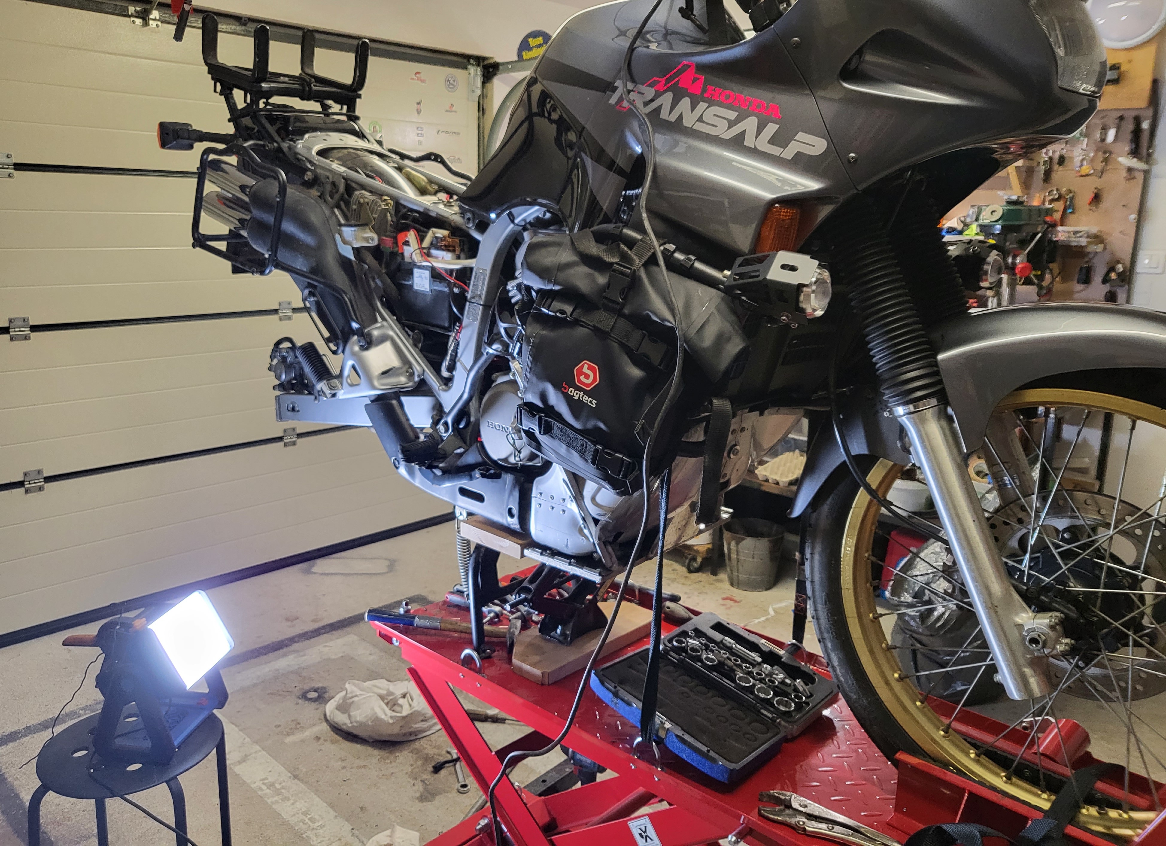

hello la meute \o/ je me pose la question de savoir si mon amortisseur est HS ou pas...la moto chargée guidonne "sérieusement" . De visu l'amorto est "serré" à fond et il a que
29 ans. :bravo
J'ai pas mal parcouru les milliers de pages et je vais surement basculer sur du Shock Factory, ou autre si vous avez des tuyaux...
merci à ZeDab pour son superbe tuto.
avez vous des côtes pour le ressort? ou des astuces pour déterminer sa mort ou demi mort??? :pasfou :greuh
merciiii . :vieux

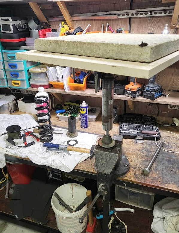

Faut démonter l'amortisseur, enlever le ressort pour faire le test de la balance (cf RMT).
Force vérification de l'amortisseur 10mm sous 33Kg - HS : 28Kg

bon ben bizarre, le ressort est à 26,9 comme précisé dans la RMT. et j'ai essayé la compression avec 25,5 kg pas facile à faire ce test , tout seul :lol:
je trouve que c'est même pas assez mobile, à 28 kg ça bouge pas , en forcant fort ça descent...j'ai pas testé 33 kg, je regardais la RMT ça parle de 28,5 et 25,5 je crois. :pamoi

Les 10 mm on s'en fout un peu. Balance, planchette pour la protéger, tige sur la planchette et on appuie. C'est simple.

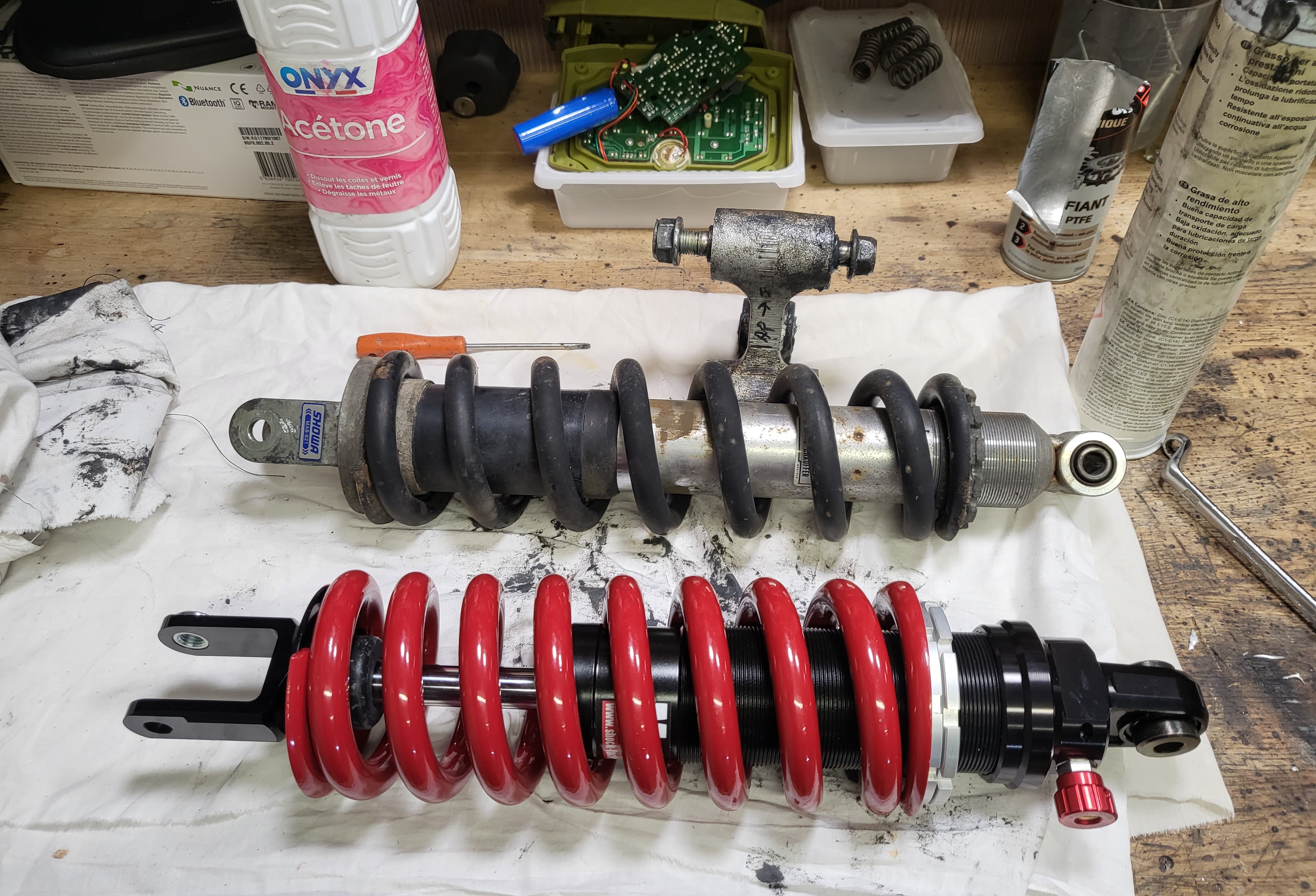

oui c'est bien compliqué tout ça... enfin il est dans les côtes données par la RMT mais j'ai pas pu réaliser la compression avec une mesure. Pas trop grave le nouveau est en place . :premier :premier
Bon la différence est "impressionnante" puréeeeee , je ne pensais pas autant ou du moins aussi parlant et encore j'ai fait une boucle de 5 km . Je suis impatient de chargé la moto comme un mulet et de voir si ça guidonne.
ça a du bon les tutos , :signe :signe
