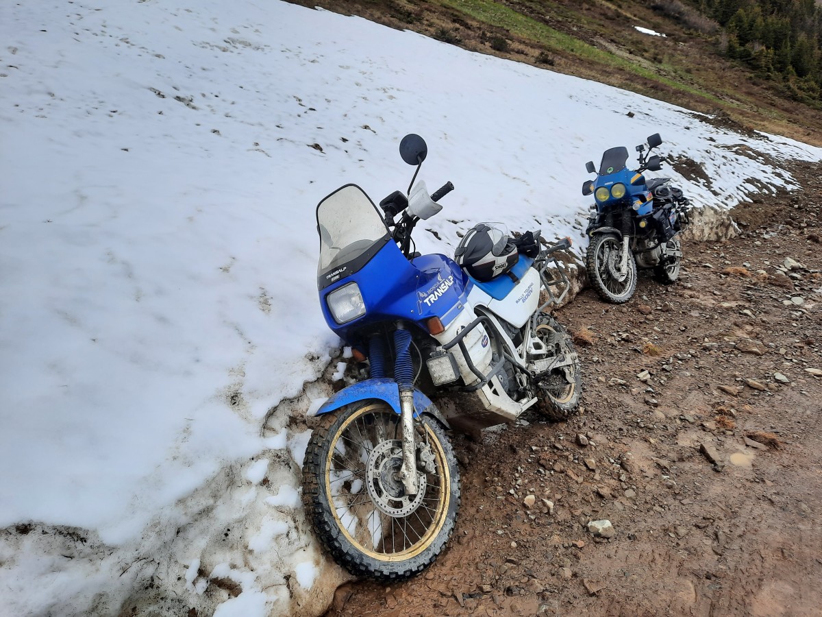

Bon après une petite présentation, on va parler motocyclette.
Il y a une bonne année; j'ai fait l'acquisition d'une petite PD06 de 89. Elle était un peu fatiguée mais le moteur était parfait.
Je l'ai acheté pour faire de la piste soft avec un ami qui a retapé une AT XRV 750. Etant une quiche en off-road, je me suis dit que cette vaillante mamie était idéale pour moi. Et après quelques balades, c'est le cas.
Désolé, mais je n'ai pas de photos de ce qui a été fait jusqu'à présent.

Du coup, un mosfet a remplacé la partie CDI et tant que j'étais chez motoboxer, j'ai pris un sabot moteur en alu.
Pour le mosfet, ça peut paraître inutile mais je dis ça car je n'ai pas du blague de cdi. En tout cas, l'opération se fait très rapidement sur la T@. Il y a de la place et pas de soucis de longueur de câbles.
Le sabot moteur très bien en terme de reprise et de protection. Par contre, sur la plieuse, il doit y avoir un soucis car il est arrivé abîmé. Mais content de l'achat après quelques balades très caillouteuses.
Comme on a pas envie de faire du bordel dans les chemins, j'ai changé la laine dans l’échappement et ait installé une chicane sur mesure dans l'échappement MIG qui faisait vraiment trop de bruit avec la mitraillette tronçonnée et la laine complètement cramée. le résultat n'est pas à la hauteur de mes espérance mais c'est beaucoup mieux, sauf gaz en grand (pour aller chercher les théoriques 50 cv ).
Pour la partie cycle. A l'avant, j'ai récupéré un étrier dans une casse, acheté un kit de réparation, plaquette, disque et une durit avia. Tout a été remise à neuf. J'ai mis une durit avia car le système mi-rigide / mi-souple d'origine commençait à fatiguer.
La fourche a été démontée, vidange, joint spi. Des soufflets ont été installés. Quelques rondelles sont malencontreusement tombées dans la fourche pour mettre un peu de précontrainte.
Et puis j'ai mis une tite prise 12V pour le gps.
Avec cette première phase, je me suis vraiment bien marré avec ma petite pd06.
Maintenant, je dois me tirer les doigts avant ma prochaine grande sortie.
Je dois refaire le frein à tambour qui est désormais complètement mort. Je ne pense pas avoir de grosse difficulté avec ça. Je n'ai rien lu de particulier, s'il y a une blague qui m'a échappé, ne me laissez pas la découvrir sur place.
