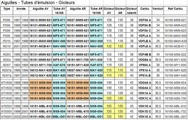

Est-ce que c'est bien une rampe de 96 ?
Il y a qques différences entre les rampes :
La référence carbu est gravée dessus en relief.

les deux rampes sont gravées VDF OAB donc prévues pour transalp 89 donc c'est bon
L'expérience est une lanterne attachée dans notre dos, qui n'éclaire que le chemin parcouru
--CONFUCIUS--
Re: transalp qui ratatouille
Ben non justement ... pas forcément :?
Si tu regardes, les références aiguille A et gicleurs, ce n'est pas les mêmes entre 89 et 96.
En plus, je pense que les carbus eux-mêmes, avec leurs circuits internes, ne sont pas nécessairement identiques.
Quel impact ? ... Je n'en sais rien ... mais je me rappelle avoir essayé une rampe de carbus 89 sur ma 99 ... la cata :ahhhhh .
Ca ne marchait pas du tout.

Rolibulle a écrit :Ben non justement ... pas forcément :?

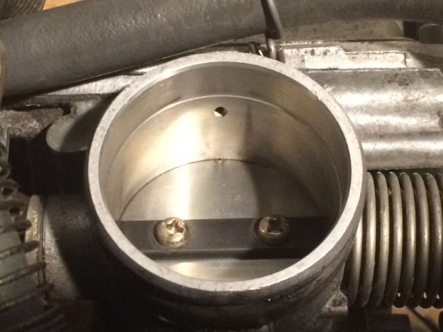

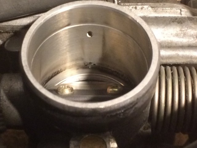

En lisant l'article que Stef m'a passé, j'ai peut-être trouvé une explication pourquoi la vis de richesse est inactive.
L'article : http://ilcubopiccolo126.free.fr/cours/C ... tion_1.htm
Page 5, les trous de progression :pasfou
Quand j'ai fait ma synchro "mécaniquement" avec Stef, j'ai vu que mes volets AV et AR étaient un peu décalés.
L'un d'entre eux masquait complètement les petits trous à l'entrée du cône, l'autre en laissait un apparent.
On a bougé la vis de synchro pour que les 2 volets masquent les trous ... juste pour qu'ils s'ouvrent bien en même temps.
Alors maintenant quand je lis le truc je me dis
"Et si le dernier trou est apparent gaz coupés , kesskisspass ?" :arrow: Du mélange est injecté juste derrière le volet comme le mélange de ralenti. Du coup si on ferme la vis de richesse, la dépression aspire plus de mélange par ce petit trou et c'est comme si on avait pissé dans un violon :mrgreen:
Les petits trous, volet ouvert :
Volet fermé :
Ca c'est une rampe de 89, sur la 99 il me semble que les trous étaient tous alignés.
Qu'en dites-vous ? \o/
PS : Réflexion faite, ça paraît improbable sur 2 rampes différentes :roll: mais qui sait ?
Et au fait, si le cable d'accélérateur est trop tendu ou la vis de ralenti trop vissée, pareil ! on découvre les petits trous :pasfou
