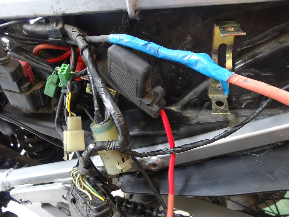

Piafpower
Messages : 1877
Localisation : 650 VSTROM
Re: Souci électrique AT RD07A Help!
Message par Piafpower »
ici par exemple !
Le relai est à gauche, le fusible est sous le connecteur rouge.

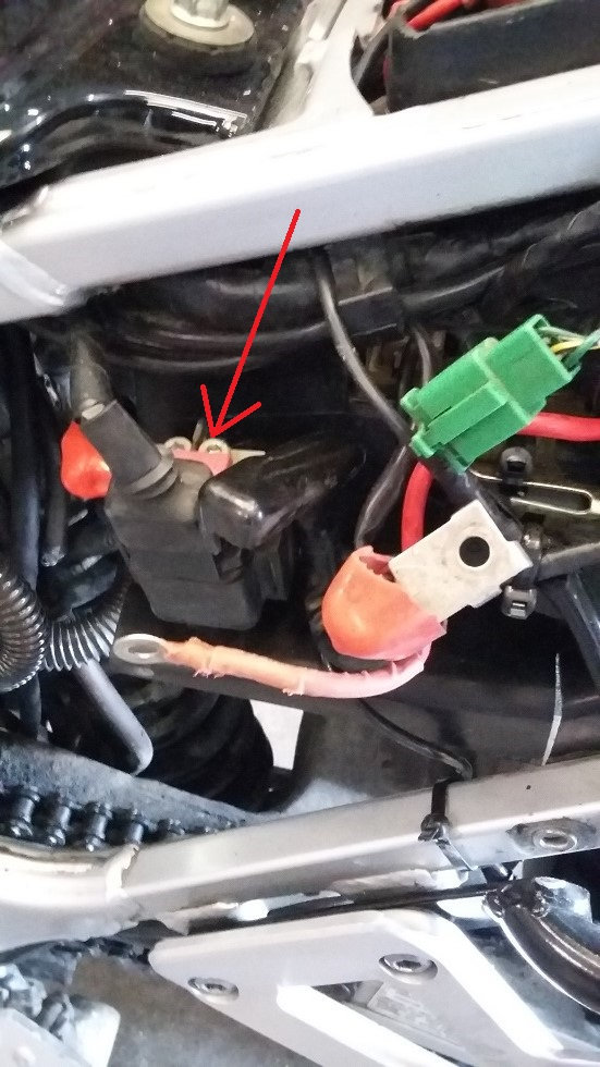

Piafpower
Messages : 1877
la ça doit être plus parlant :mrgreen:
