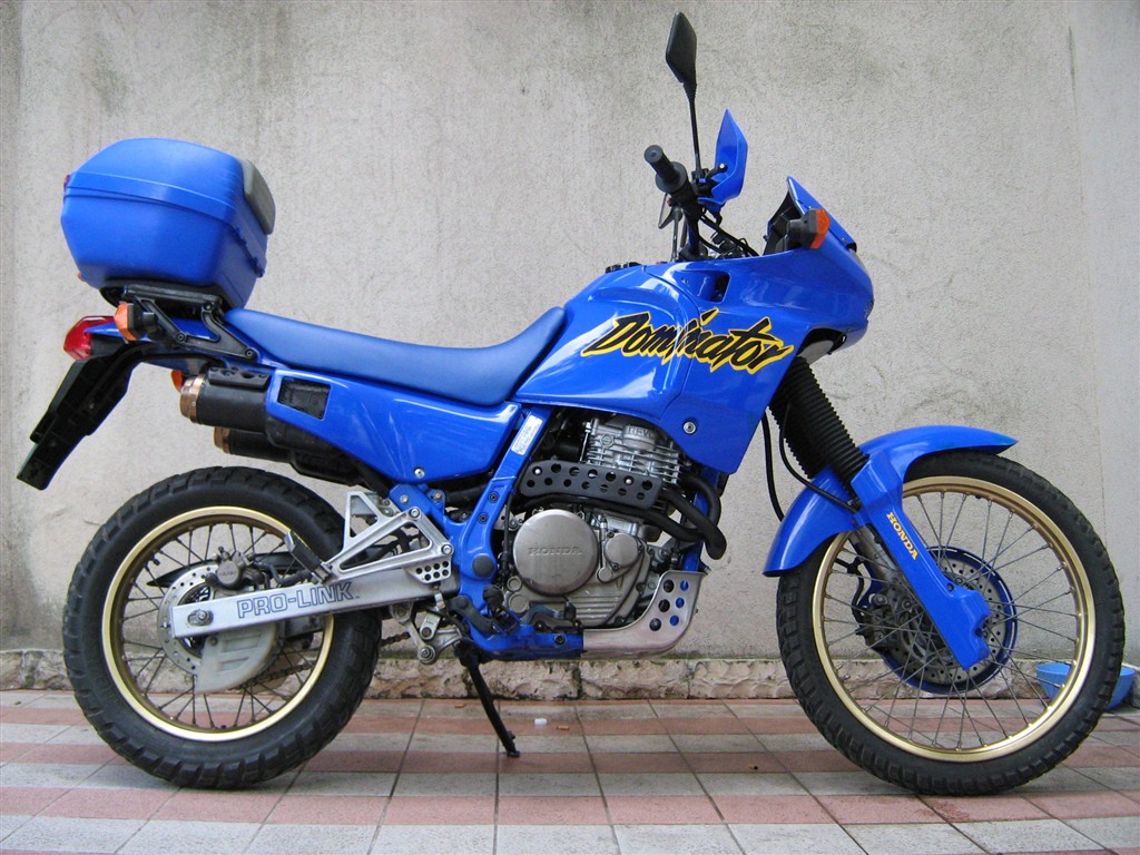

Je crois que j'ai l'équivalent d'une Dominator (Honda RD02).
Petite, mignonne, légère, très maniable, comportement très amusant et pas très rapide, franchissement limité à cause d'une garde au sol plutôt basse pour la catégorie, c'est tout à fait comme une Dominator.
