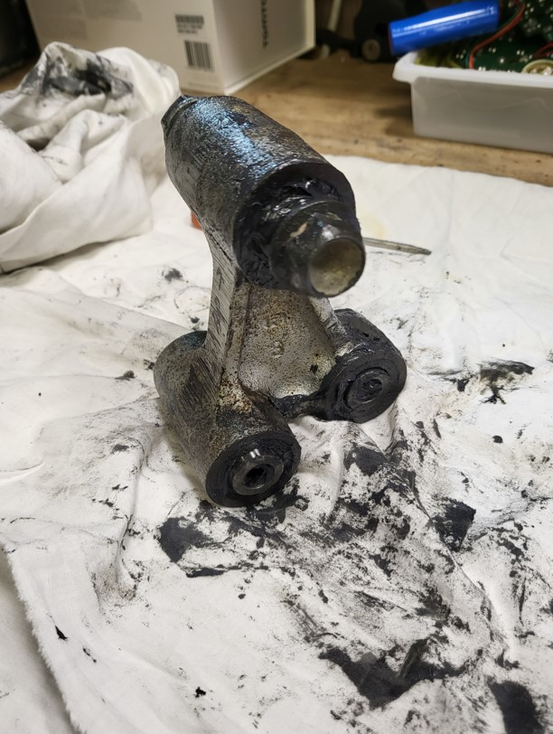

ATTENTION !!! Derrière le boulon du milieu, il y a un gaz sous pression. Si tu as cru à cette dernière phrase, t'es une bille encore pire que ZeDab.
Plus sérieusement, chacun des trois trous du basculeur, il y a un roulement à aiguilles.
En poussant doucement sur les axes cylindriques, on peut les apercevoir (l'illustration de la RMT pour les modèles 92 est fausse, ils ont repris le système de l'ancien modèle)...
ZeDab, qui se permet de faire des tutos, n'a pas osé y toucher car il s'imaginait en train de chercher un aiguille dans son garage pas rangé... Il s'est contenté d'enduire les vis de graisse avant de remettre les cylindres nettoyés en place... rien dans le slibard, ce ZeDab, mais il assume.
Image Image Image
À gauche, on tire délicatement et les aiguilles restent en place collées par la graisse.
Au centre, la méthode Haynes pour retirer le joint.
À droite, le aiguilles...
photos N&B (Haynes)
Je crois avoir lu quelque part que les mamies des premières années se contentaient de bagues en bronze et qu'il y avait un graisseur...
Honnêtement, j'ai été surpris par la propreté et le bon état de l'ensemble après 22 ans et presque 60000 km... À peine une légère marque d'aiguilles à l'intérieur d'un des cylindres...
Tous cela tournait en douceur et c'est sans regrets que je n'ai pas sorti la biellette du cadre. Elle a pendouillé jusqu'au bout en me regardant avec ses yeux de chienne battue. J'ai tout nettoyé au WD 40, séché avant de remonter...
Le basculeur et la biellette, une fois débarrassés de leur crasse et du cambouis durci, étaient comme neufs... sacré qualité cette mamie... mais je m'égare.... nous avons à présent un amortisseur qui n'est plus tenu que par un boulon en haut...

hoooo j'ai démonté le basculeur et oui les aiguilles aiment se barrer, je confirme. :mrgreen: :mrgreen:
c'est vrai que c'est plutôt propre, surprenant pour 29 ans... :bravo là c'est la graisse neuve qu'on voit. c'était tout très mobile et pas de trace de corrosion, parfait ça.
merci pour le tuto bien agréable , j'ai upgradé ma belle avec un shockfactory. :premier
