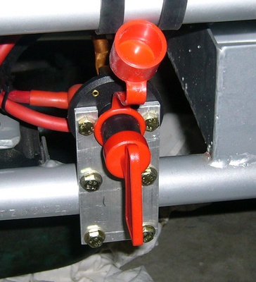

Bonsoir,
après avoir lu beaucoup de choses sur ce forum concernant les problèmes de démarreur et n'ayant pas trouvé de réponse a mon problème je fais appel à vous.
J'ai voulu remettre en fonction ma Transalp après cet hiver (Eh oui je ne roule pas l'hiver avec ) et au niveau du démarrage j'ai un bruit d'arc électrique au niveau du relais de démarreur.
Pour la batterie tout est OK, J'utilise un chargeur permanent qui me maintien la batterie tout l'hiver. J'ai donc tout démonté et tout nettoyé en particulier au niveau des cosses qui alimentent le démarreur.
Après remontage toujours pareil. J'ai essayé de relier tant bien que mal avec un fil électrique (2.5 mm) les deux cosses du relais. J'entends le démarreur tourner mais je n'arrive pas à démarrer.
Avez vous d'autre moyens pour tester ce relais, ou je ne m'embête pas et je le change.
Merci par avance de vos conseils

Il tourne mais j'ai du mal à faire contact avec les deux grosses cosses du relais pour alimenter le démarreur en direct. Concrètement, je n'ai pas réussi à le faire tourner pour démarrerMorbach a écrit :Y tourne franco full ton démarreur, ou bien façon asthmatique ?
Pascal

Ben là, comment veux-tu qu'on se fasse un idée .....pfx44 a écrit :Il tourne mais j'ai du mal à faire contact avec les deux grosses cosses du relais pour alimenter le démarreur en direct. Concrètement, je n'ai pas réussi à le faire tourner pour démarrerMorbach a écrit :Y tourne franco full ton démarreur, ou bien façon asthmatique ?
Pascal
Longtemps que j'ai pas fait, mais il me semble qu'avec un tournevis on peut faire.
Attention de pas faire contact sur les filetages, ça peut les niquer.
Le mieux c'est de mettre des écrous sur les hauts de filetages et faire contact dessus.
Si tu peux pas avec un tournevis, ben faut trouver un bout de câble costaud, ou une tige en acier que tu plies, ce genre de chose et y aller franco.
FAIS GAFFE d'être bien au point mort, et n'oublie pas que le jus passe même contact fermé (c'est direct de la batterie).

heu, et un coupe circuit tout simplement?
y'a de la place sous le carénage latérale et c'est assez a l'abris des petites mains
en plus cela fait antivol et evite de vider la batterie quand arret prolongé
