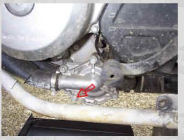

c'est à mon tour de changer mon joint N° 5 du couvre culasse arrière. Pouvez vous me préciser si vous dévissez la vis que j'ai identifié en rouge sur la photo ? Merci .

Oui, je veux remplacer mon joint n°5 de mon couvercle de culasse arrière mais ce bout de tuyau me gène pour le sortir ... Je voulais savoir si il fallait le retirer systématiquement ?une fois que j'aurai retirer cette vis il faut tirer sur ce tube et
Il y a du liquide à l'intérieur,.rien de grave ?
Merci.

Il vaudrait mieux vidanger au moins en partie ton liquide de refroidissement :wink:
Re: FUITE d HUILE IMPORTANTE
Et à y être prévoir les joints de ces tuyaux... Spéciaux.

j'ai voulu suivre le tuto en page précédente mais je n'avais pas vu que le liquide de refroidissement devait être vidangé ( je fait comme la photo 1 pour ma vidange ? ==> j'ai trouvé l'info ici http://transalpnet.free.fr/tech/vidange ... /index.htm).
J'ai fait tombé du liquide à la base de ce tuyau qui est également plein (voir photo 2), pouvez vous me dire si il y aura des conséquences ? Pour ce tuyau, il faut juste tirer dessus à la vertical pour l'enlever après avoir retirer la vis ?
Merci.

Tu vidanges comme indiqué voui.
Gaffe à la vis, me rappelle pu si y a un joint qui va avec...
Pour le tuyau, il va donc se vider, pas de conséquence.
Il s'extrait verticalement oui, il y a un joint torique,
prévois son remplaçant pour le remontage, il est souvent à changer... :fume
