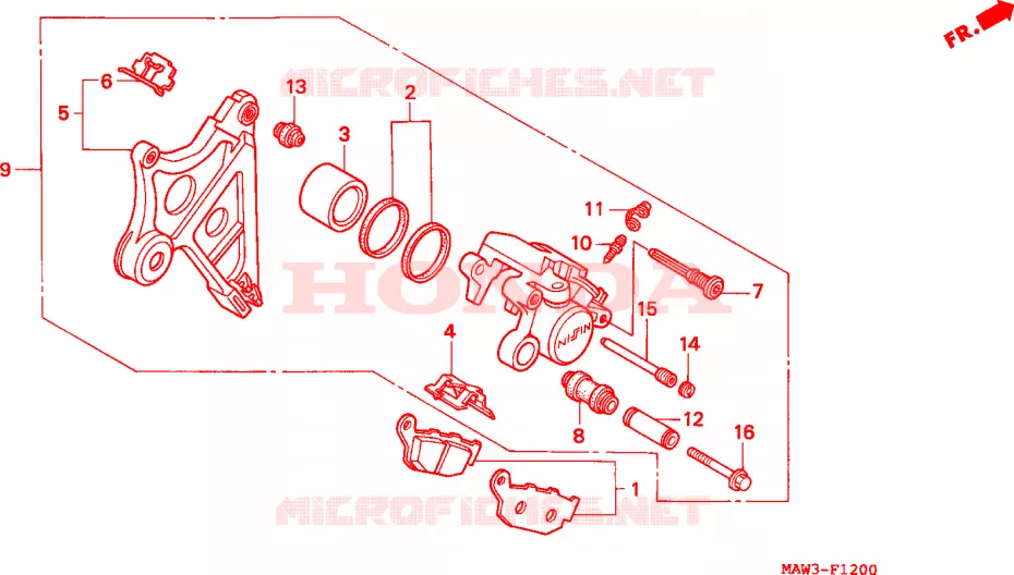

en fait je n'ai rien démonté... cette plaquette, à priori la 6, sortait en haut de l'etrier, je l'ai trouvé très libre, trop sortie et elle m'est resté dans les doigts...
deux soluces =
- soit avec un kit de plaquettes neuves il y à ces plaquettes auquel cas, je trouve un jeu de plaquettes et je change..
- soit je dois les commander séparément et vais donc en chercher pour partir à la Brok...
au fait, tu viens pas ?,
Re: Résistance du Levier de frein variable !
Si c'est la #6 en forme de U elle est INDISPENSABLE !!
Il faut voir si elle n'a pas perdu une des 2 oreilles :
Et comme la #4 ces pièces doivent être très bien entretenues avec des surfaces de contact propres et lisses.
Les plaquettes doivent coulisser librement sur ces pièces.

merci beaucoup pour l'information = c'est justement cette pièce ! qui effectivement perdue une oreille ... et qui ne tient donc plus en place...
bon et bien, je vais tenter de me dépanner sur marseille en attendant les pièces de chez Honda...
