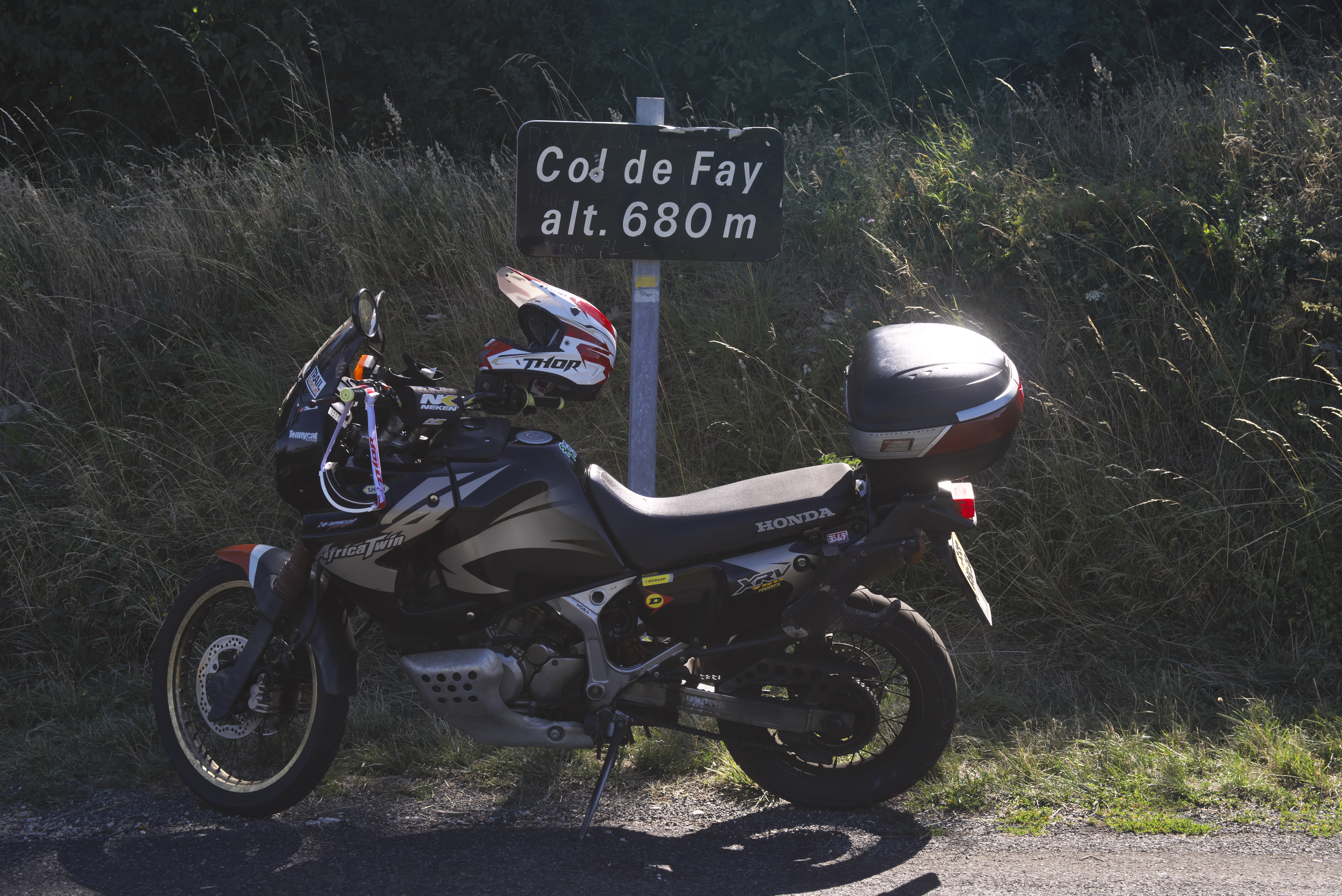

Ah, l'amorto arrière Image
Faut reconnaitre que sur la moto avec laquelle je suis allé à la grok (Africa 2003), il y a un amorto de RD07 trouvé à 30€ à la casse pour remplacer mon Fournalès duo qui était bien abîmé. Il amorti bien, dans le sens où quand l'arrière s'enfonce, il remonte et reste en haut, sans pomper pendant trois plombes comme avec un amorto rincé, alors j'en ai déduit qu'il est bon, mais ça reste de l'amorto d'origine. Je l'avais un peu "remonté" après la grok, mais sans que le problème ne soit réglé. Le changement de roulements de roue a eu + d'effet.
Quand je me sers de mon autre @t qui a un WP (Africa 1998), je sens sacrément bien la différence :mrgreen:
