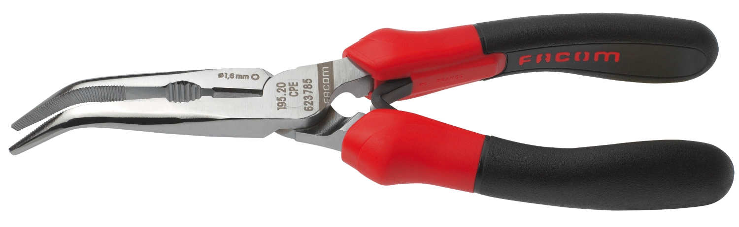

-démonter le câble de starter DROIT.
Vissé avec un genre d'écrou en plastique > fragile. J'utilise une pince courbe pour ça.
Il faut désaccoupler la partie courbée en caoutchouc de sur l'écrou plastique, c'est plus facile.

Flan a écrit :Je me souviens qu'Hdx a fait pareil, une clé plate en ferraille adaptée et ... peinte en rouge pour la retrouver au plus vite dans un atelier (ou même un tiroir). :idea
Je les ai démontés plusieurs fois suite à des pb de carburateurs. Les 2 techniques qui marchent bien:
- une petite pince à bec en prenant soin de décaler le caoutchouc sur la partie coudée
- décaler le caoutchouc sur la partie coudée et maintenir l écrou avec un doigt et de l’autre côté de l écrou faire une bascule à l aide d un tournevis plat sur les crans de l écrou en plastique
