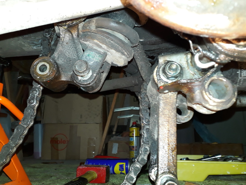

voilà l'engin, brut de démontage...
vieux motard que jamais.
Messages : 5709
Has thanked : 65 times
Re: démontage amortisseur
Je croyais que tu avais un rouge, si je dis pas de conneries, ces derniers sont plus grands et plus ferme.
Par contre je sais pas si c'est dû à un nettoyage de ta part mais s'il est gras, (sans que t'ais nettoyé hein) c'est qu'il est mort, même pas besoin de démonter.

citropascal a écrit :Je croyais que tu avais un rouge, si je dis pas de conneries, ces derniers sont plus grands et plus ferme.
aïe, ben j'espère que le gras que tu vois c'est les éclaboussures de dégrippant... j'en consomme des litres actuellement...

Je remarque que la précontrainte du ressort est à fond.
Peut-être que le proprio précédent a voulu compenser l'avachissement de l'amorto.
