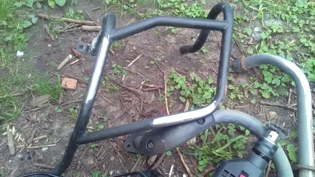

Quand j'ai vu le temps radieux qu'il faisait aujourd'hui, ma motivation pour continuer le ponçage à fondu comme une tranche de cheddar sur un collecteur d'échappement.
Faisant preuve de ma volonté légendaire, je suis allé faire du bruit (de la moto) une bonne partie de la journée
J'ai résisté à la tentation de rouler en maillot, malgré le nombre de motards croisés sans blouson.
Du coup, j'ai roulé sans slip. Faut savoir se faire plaisir.
Puis après, retour au bercail. Zou, un p'tit godet derrière la cravate et on retrousse les manches.
Ça avance, mais nom de dieu c'est casse pieds...
En fait, je vais me faire un custom.
J'ai pris goût aux trucs qui brillent
Allez zou, un support moteur
Il est un peu creusé par endroits
Presque neuf
Allez, jsuis un ouf ! Tout poncer !
Rien ne se perd, rien ne se crée, tout se ponce !
TOUT !
Bon, voilà. J'ai les mains qui tremblent à cause de mon espèce de batteur à oeufs, il est temps de faire de la moto.
Demain, la lutte reprend, impitoyable, avec toujours plus d'acharnement et d'intransigeance.
Il y aura des larmes, du sang, de la peur, du courage, de la bière au miel et du Maury et des moments insoutenables, de ces moment où la vie se confond avec la mort, ou tout devient vanité et l'esprit divague dans les méandres de l'âme elle même pour trouver une réponse, une réponse à cette question, pourtant si simple en apparence, et pourtant si complexe ; "pourquoi ?"
Pourquoi ça rouille, cette camelote, nom de diou !!!
Bref, demain, je vais gratter, poncer, bien que ça ne soit pas la partie la plus attrayante du travail, c'est une étape inévitable. À demain donc, en sachant qu'entre la grasse mat' que je vais me farcir, le repas de famille et les innombrables imprévus qui ponctuent ma paisible existence, ça va pas être ouf non plus.

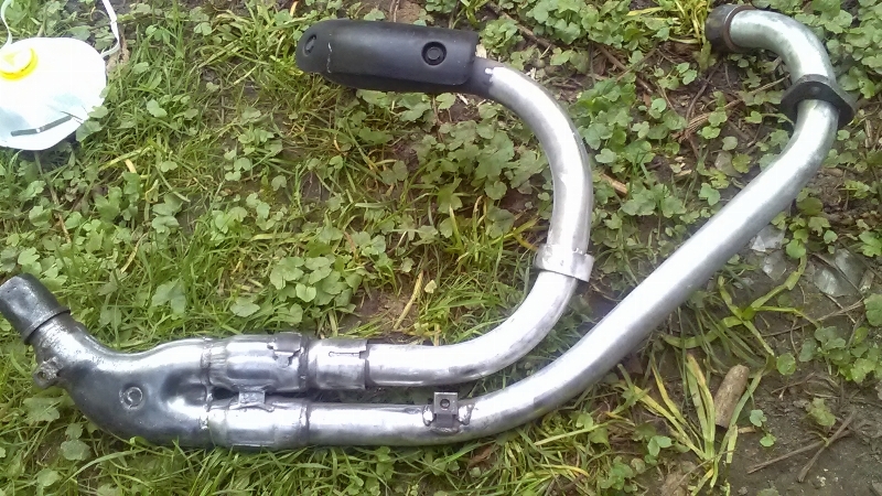

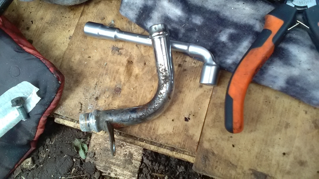

J'ai peaufiné mon collecteur, dont j'arrive pas à atteindre certains endroits.
Puis le support, enfin le truc qui bloque la batterie, un support moteur, un peu de pare carters et deux bitonios dont je ne connais pas le nom.
C'est
à
, je pensais pas que ça serait si long.
Pi j'ai complétement bouffé ma brosse. Elle a dû me faire deux jours pleins...
C'est pas super gratifiant comme taf, long, rébarbatif et résultat... Mouais. Bof.
Au insertions des pas de vis que j'arrive pas à atteindre à la brosse, je vais tester le destructeur de rouille de chez Julien
Les deux moules à gaufres de mille millions de mille sabords
Allez zou, toi aussi. Tu vas servir d'exemple.
Inutile d'implorer ma clémence aujourd'hui.
Quand je me dis que j'ai passé une bonne partie de ma journée pour ça, je regrette de pas avoir sorti la bécane.
Keep calm and ponce gaiement

Au début, je voyais que la rouille partait un peu, j'en remettait une couche, puis rebelote 5mn après.
Puis après avoir relu l'étiquette, ils disent de laisser agir 2 heures.
Bon. Patience.
Julien, il y va tranquille, zen. Il suçotte, grignote, il déguste la rouille.
Julien, c'est un gourmet. Il bouffe pas, il mange.
Julien, il est pas vraiment du genre fast food, non. Il est même plutôt du genre slow food.
Mais Julien a un appétit remarquable.
Comme je le soupçonne de ne pas manger que le métal oxydé, je fais un peu attention à pas en mettre partout non plus. Je le soupçonne de manger un peu n'importe quoi en cachette...
Mais après deux heures, je suis satisfait du résultat.
Julien, c'est mon nouveau copain
Ça laisse une pellicule un peu bizarre, comme... Je sais pas... Ça colle quand on passe un chiffon.
Je sais pas si il y a mieux, mais moi ça me plaît beaucoup
C'est un progrès par rapport a la ponceuse et tout ce que va avec, casque, masque, le bruit, la poussière partout...
Plouf plouf, tu t'assois avec une mousse pour méditer sur le sens de la vis ou tu regarde la galerie de photos pour adultes du forum, tu reviens, Juju à fait le taf.
Faut que j'approfondisse un peu la chose qui peu sembler trop idyllique pour l'instant, mais le produit Julien destructeur de rouille me laisse une bonne impression !
Une bonne rasade dans un cul de bouteille, plif plouf le pinceau, et flic floc sur les recoins inaccessibles à la brosse.
Bon. Patience.

Bah en fait il transforme la rouille en une matière "passivée", ça devient noirâtre, et ça reste un peu humide et collant au toucher, mais le métal ne devient pas nu et nickel pour autant. Par contre cette couche protège d'une future oxydation, et c'est ça qui est cool.
Je pense qu’avec la brosse tu peux revenir au métal nu après en virant cette couche passivée (mais c'est dommage et contre productif), mais il te fat pas trainer derrière pour traiter à nouveau: apprêt et peinture dans tous les cas
Julien est aussi un ami de la famille
Thibalte
- mérite un café!
- Messages : 57
- Enregistré le : 20 août 2017, 17:36
- Localisation : Milly la Forêt. Transalp 88
Re: Projet de voyage
Je sais pas si on connaît le même Julien, moi c'est Julien le destructeur, il passive pas la rouille, il l'expédie directe au Valhalla des points de rouille.
D'ailleurs après en avoir mis comme un cochon sur un bout pas rouillé, j'ai pu constater qu'entre ami ou ennemi, finalement, il fait pas trop de différence
Parce que je sais qu'il y a un ot' rouille de chez Julien qui est lui, je crois un convertisseur
