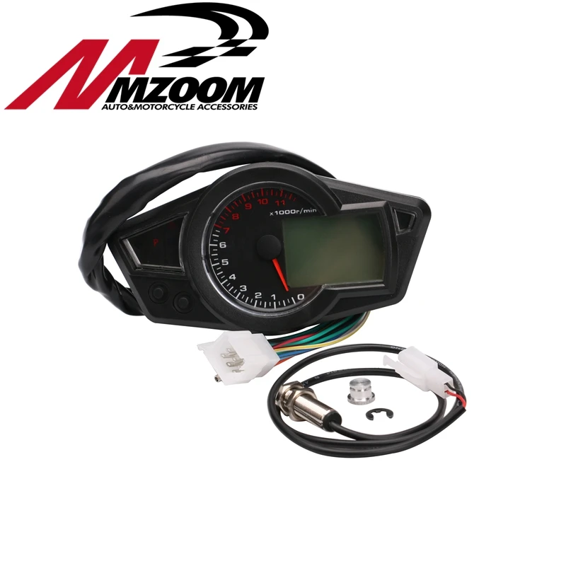

Opérations allègement :
A la Stella j'ai vu une Transalp bien allégée pour pas cher (celle de Guillaume d'Atoc) donc j'ai passé commande de pièces sur Alixxxx pour modifier la mienne, le compteur est arrivé.

Re: Ma nouvelle PD06 Mamizol
Tu pourrais mettre le lien pour ton tableau de bord? Il se branche avec des aimants autre système, à qualibrer?
- zolive38
- Messages : 469
- Localisation : 38 Luzinay CRF1100 2025 Transalp 700
- Has thanked : 4 times
Voilàcitropascal a écrit :Tu pourrais mettre le lien pour ton tableau de bord? Il se branche avec des aimants autre système, à qualibrer?
https://fr.aliexpress.com/item/Motorcyc ... 6c37742eJ2
Pour l'instant je l'ai juste branché sur une batterie pour regarder les possibilités, certe il est bon marché, mais il manque 2 voyants: d'huile et et neutre, je mettrai 2 diodes .
je vais m’inspirer du travail de guillaume, suppression des carénages, de l'optique honda, de l'araignée etc
