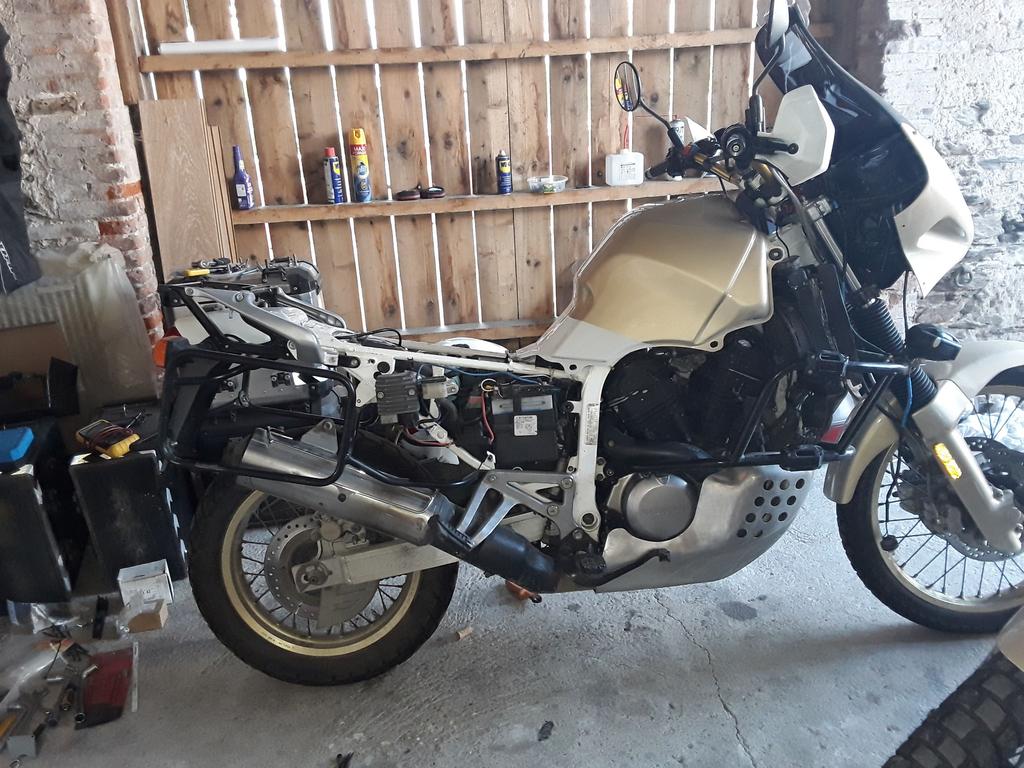

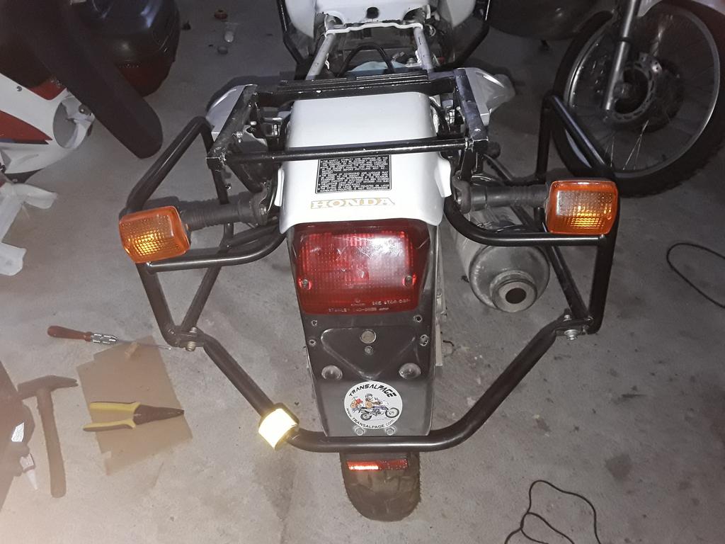

Greffe du cul de T@ sans peine, intégration du porte paquet Heavy Duties en présentant l'ensemble, serrage une fois tout en place.
Le raidisseur est trop éloigné du garde boue pour l'instant. De quoi mettre un attelage !
Le poste de pilotage avec les compteurs d'@T
Présentation du bidon :
Il vient se poser sur le bouchon du radiateur droit. Va falloir le déplacer, vers l'avant, vers le bas ? Je l'ignore encore. Mais j'avance. :-D

Re: La RD04 1990 BBR d'Annick
Çà avance bien on dirait !
moi mes radiateurs sont un peu tordus et du coup ça ne gène pas le positionnement du réservoir !! :-D :-D
Par contre coté gauche j'ai un peu raccourci le flanc en hauteur pour que ça passe nickel avec le sabot !

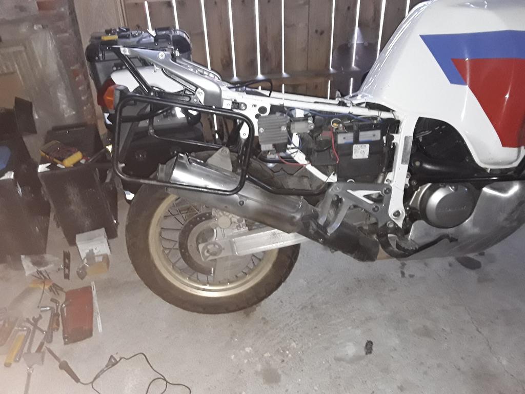

Les éléments prennent leur place tranquillement. Déplacer un radiateur, rallonger une durit, changer le sens des feux additionnels qui ne passaient plus avec les carénages de T@, forcer comme un c.n sur le crash-bar gauche avec une barre à mine pour le rouvrir et laisser la place pour le flanc - je crois que je l'avais tortillé bien comme il faut lors de la session TT de la GROK 19... Mais sur quelle chûte ? Celle où l'on venait de me prévenir de faire gaffe au gros caillou caché dans l'herbe juste avant que je ne me vautre. :love :love :love
La tête de fourche doit encore être placée au mieux, mais ça va le faire.
Intégrer un voltmètre, fabriquer deux pattes en acier pour fixer les flancs sous la selle et une autre pour retenir l'échappement, brancher le bidon, Titi, à l'aide, thx trouver du skaï pour habiller la selle refaite avec les inserts gel, :respect Brunoma...
Me manque encore quelques pièces, mais ça vient, je sens que ça vient ! :youpiii
