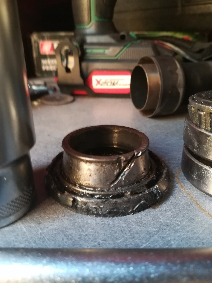

Pour la fourche au final c'est presque du plug and play. J'ai acheté une fourche complète de ktm. Je suis allez dans un garage pour qu'il m'enleve à la presse hydraulique l'axe de colonne de direction ktm, pour y mettre l'axe acheter chez RUGGED ROADS à la place.
J'en ai profité pour changé les roulements de colonne de direction. Ceux en place étaient des roulements coniques, donc ils ont au moins été changé une fois dans sa vie.
Pour l'extraction des pistes de roulement, c'était ma première fois, et c'est une belle galère quand même !
Pour enlevé la piste du té inférieur, j'ai finalement fait une encoche dedans, et avec un manteau et tournevis j'ai tapé en le faisant tourner et remonter.
Et pour le roulement de colonne supérieur, après m'être acharné à taper pendant une heure sans que ça bouge, je suis allez acheter une douille de 27. Ça rentre parfait par le dessous du cadre, 3 coup de marteau au bout de la rallonge et c'est sortie direct.

Je pense qu'il est conçu pour de l'air comprimé. Il était avec mes aerographes.Pour ton embout cannelé, difficile de te répondre. Tout est question d'épaisseur de matière.
Ton raccord laiton était prévu pour quel utilisation initialement ?
Je vais déjà essayé de le couper et fileté embout, et dans
La semaine j'irais chez un spécialiste hydraulique voir si ils ont des solutions pour moi.
De la cire de démoulage. Ca marche super bien. On en trouve à casto/leroy etc.. Ou sinon tu peux mettre du scotch alu sur la pièce pour la protéger.Petite question, lorsque tu moules la fibre, tu mets quoi sur le plastique d'origine pour démouler et évitez que ça colle dessus ?
Pour le coup, j'ai démouler la pièce cet aprem. J'avais mis 6 couches de cire, ça s'est décollé sans aucun problème. ET SURPRISE !!
Ha ben ça alors ! Moi qui ne voulais pas abîmé la pièce d'origine, me v'la bien !
Prochaine galère au prochain épisode.

intéressant, je me suis abonné dans la foulée ! Merci pour le lien Rugged, c'est fou de voir que ça représente un vrai marché, les Africa 650/750, au point de faire vivre des distributeurs !
Sinon, chez Rugged, ils sont assez (stupides) respectueux de l'origine, pour faire un axe de colonne de direction qui réutilise les roulements d'origine à la con introuvables en 26 mm, au lieu d'en profiter pour faire une colonne en 25/30 mm avec des roulements trouvables partout et quatre fois moins chers ?
perso, s'ils proposaient juste le tube qui passe de 26 à 25, je crois que je l'achèterais même sans changer de fourche, juste le jour où j'ai des roulements à remplacer, tellement ça m'agace d'être prisonnier d'un marché ca^tif, à cause de ces roulements à la con en 26 mm, y'en a plein chez Honda, de ces 26 mm, sur ma rapière de piste c'est pareil, j'ai greffé une fourche et des Tés de CBR 600 03/04 (les dernières à fourche Upside Up), et bingo, -> roulements en ø Intr 26 d'origine, e vaffanculo il Soïchiro..

Re: PD06 KTMizé
Efficace comme décapage !!Neiluj a écrit :...
