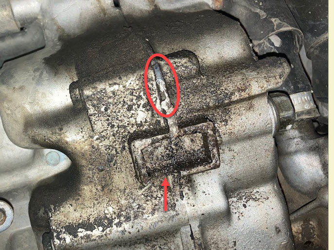

Intéressant les silentblocs d'origine ! Mais je crois qu'il en manquait quelques uns chez moi...
Par contre, j'ai remarqué que j'avais une zone un peu grasse sous le moteur.
J'ai crié victoire trop vite et le carter a pris un coup ? Ou c'est normal à cet endroit ?
Re: [TEST] - Sabot Alu T@ 600 Motoboxer
Faut nettoyer et rouler sans sabot pour voir d'où ça vient.
Messages : 10256
Has thanked : 151 times
On dirait qu'il y a une zone de couleur différente à l'avant, au niveau des 2 plans de carter, touchette ?
Le rectangle pour le "cric", manque-t-il un morceau à l'ar, peut-être un effet d'optique, ou c'est comme ça d'origine, je ne sais plus ...
Tu pourrais tout nettoyer et refaire la photo.

En tout cas y'a pas beaucoup d'huile, ça peut venir de n'importe où ailleurs, couvre culasse ...

Je me suis posé la question du manque d'un morceau aussi... Je Nettoie demain et je vous refait la photo. Et effectivement, j'ai un couvre culasse qui fuit un peu, ca aurait pu tomber jusque là ?!

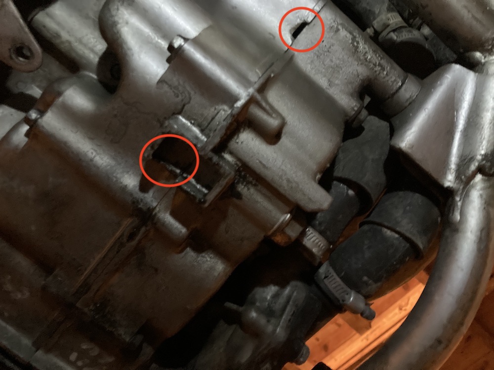

Bon, nettoyage effectué, il y a clairement des morceaux de carter qui sont cassés. C'est grave docteur ?
Je ne sais pas si c'est antérieur à mon utilisation du sabot ou pas par contre.
Messages : 10256
L’échancrure à l'avant, je crois qu'elle est normale, c'est pour séparer les demi-carter lors du démontage.
J'ai quand même un doute sur sa position (vu du dessous il y a un effet d'optique) @Tennophil pourrait nous confirmer, il a un moteur ouvert sur l'établi.
Par contre on dirait quelle a déjà servi (ton moteur a-t-il déjà été ouvert ?)
Pour le rectangle où on place le cric, peut-être juste une maltraitance lié à un levage un peu à la barbare d'un ancien propriétaire ou mécano.
Je ne pense pas que avec ton sabot alu ça ait pu faire ça. Ou alors tu dois avoir un sacré impact à cet endroit dans l'alu. Ça doit pouvoir se vérifier. A moins que ton sabot n'aille pas jusque là ?
A ta place, je dégraisserais bien partout et roulage. Pour voir si des traces d'huile réapparaissent qq part.
10 nov. 2020, 13:05
Doute confirmé, l'échancrure avant pour ouvrir se situe plus haut, presque à la base du cylindre.
Mais ce n'est pas une cassure car en fait il y a une échancrure dessous, une devant et une derrière.
Là on voit bien l'échancrure de devant.

Top ! Tout va bien pour mes carters alors :)
Merci pour les infos détaillées !
