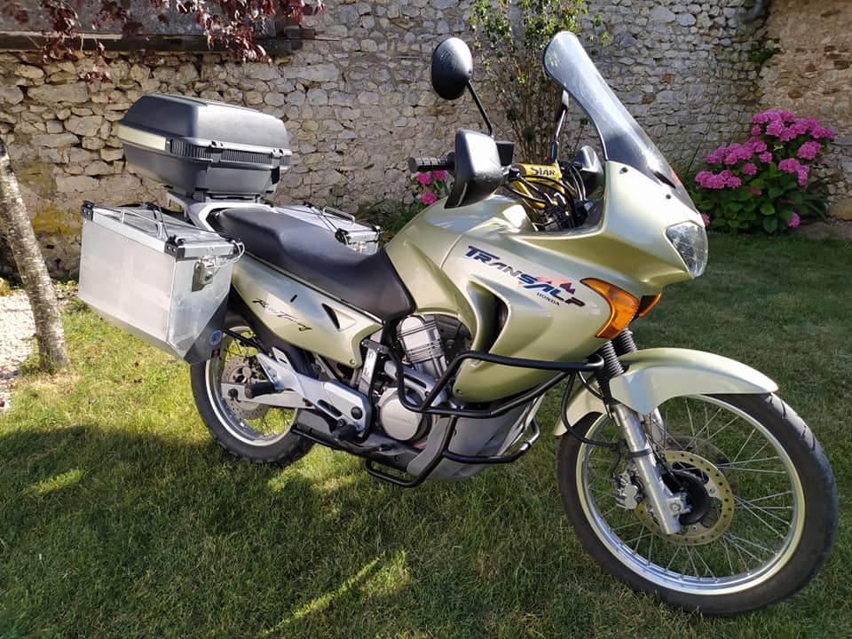

ça progresse doucement et ça prend forme.
les produits Heavy Duties ont l'air bien costauds, pour les ajustages il a fallu jouer de la sangle à cliquet pour mettre les trous bien en face les uns des autres. :roll:
Concernant le guidon, j'ai fait le choix de ne rien couper, j'ai simplement passé le câble d'embrayage différemment et j'ai décroché la durite de freins de son support. Ce point particulier ne me donne pas entière satisfaction, je vais faire poser un bout de durite un peu plus long et remettre ça à sa place dédiée.
Les clignos arrières qu'il faut déporter me chagrinent un peu aussi, ils sont énnoooorrrrmes, je mettrai bien des clignos de 600 ou autre modèle monté souple. Si keukun en a à vendre........ :mrgreen:

Petit Rex suite à l'installation des valises.
Petite balade sur route propre et sans trop de dévers, les valises et le top case sont vides.
Au lâcher de guidon, gros guidonage à la décélération qui apparaît à 70 kmh et s'amplifie au fur et à mesure que la vitesse diminue.
Essai sans les valises, le phénomène a pratiquement disparu
Nouvel essai sans le top case, plus rien.

Si ça peut t'aider, au cours du confinement j'ai déposé mes crash bar toura.
Plus de guidonage.
Je les ai remontés, le phénomène est revenu.
Tu touches pas les HeavyDuties en courbe ? thx

OK merci pour ton rex.
Pour l'instant je ne les ai pas fait gratter. En même temps je ne suis pas un fan de la grosse attaque sur deux roues.
Ceci dit, je me suis posé la question de couper la partie inférieure qui va se fixer sur l'axe de béquille centrale, quitte à bricoler un renfort qui viendrai se fixer ailleurs.
C'est vrai que ces deux tubes inférieurs semblent très exposés.
