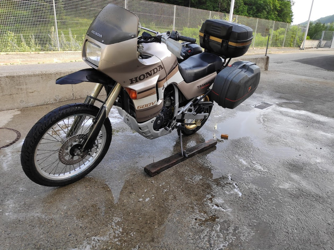

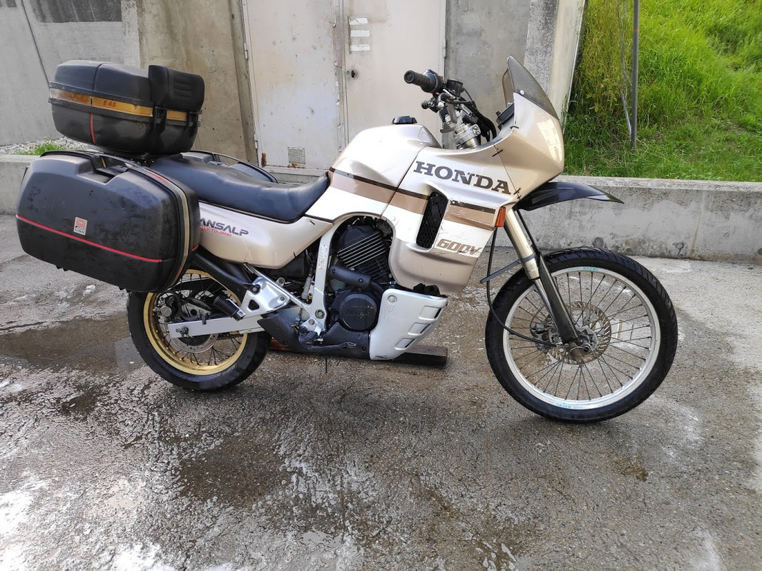

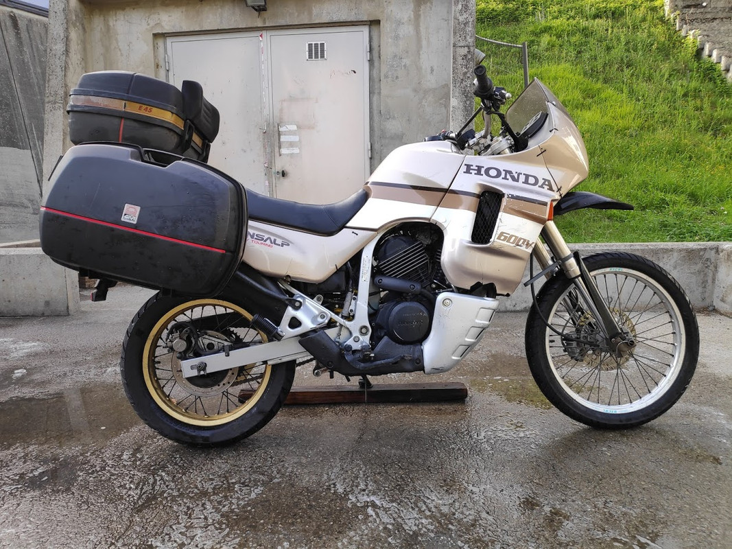

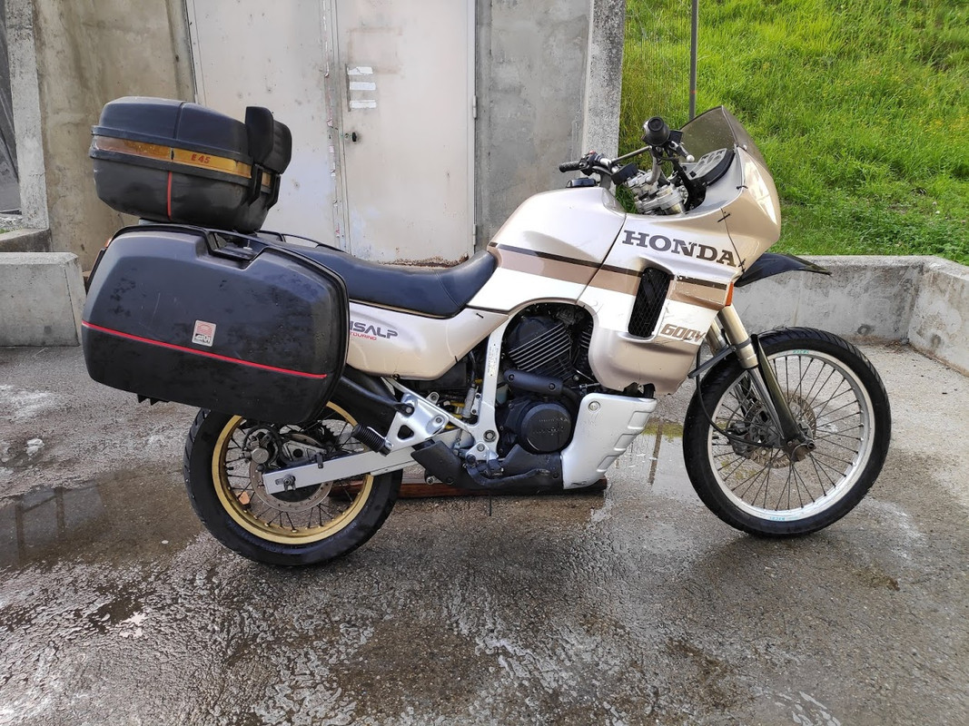

aller, voici les photos.
Alors les premiers constats sont vraiment positifs.
Je trouve la moto étonnamment agile. Je ne m'attendais vraiment pas à ça. J'ai pris quelques chemins, debout sur les cales pieds et c'est vraiment nikel.
La position est top.
En plus la fourche travaille vraiment bien, rien à voir avec celle d'origine. Les cales que j'ai rajoutées doivent bien aider.
Le freinage par contre c'est pas ça, mais bon faut aussi dire que le disque qui va avec la fourche est un de 260mm. pour une moto d'enduro de 117kg ça va très bien.
Pour mémère c'est plus juste par contre.
Faut dire aussi que les plaquettes ne sont pas non plus de première jeunesse.
Maintenant faut que je réfléchisse à ce que j'en fait de cette moto.
Les carénages sont quand même salement abimés, l’araignée est tordue également.
Pour la rendre nickel chrome faut compter donc 300€ de disques + plaquettes, 350€ pour la jante avant, et au moins encore 300€ de carénages .
Je me demande si ça vaut le coups d'investir presque 1000€ dans une transalp de 88 en fait.
L'autre option c'est de simplement trouver une autre jante de husky en bon état cette fois, de mettre des plaquettes neuves à l'avant et garder les carénages comme ils sont.
Bref option 1= 1000€, option 2 =150€ ...
J'ai trouvé un kit gros disque de 320mm EBC avec la patte de déport pour 250€.

Re: La mamie @tchou
Beau taf
Une seconde vie s'ouvre pour cette mamie 88. Elle assure avec cette fourche
Pour le garde boue "enduro" sui spas fan mais j'imagine que t'as pas trop le choix?
Re: La mamie @tchou
C'est vrai que le garde bout ne colle pas trop avec le "style" de la transalp.
Il fait trop moderne.
Ca donne un petit peu un côté "1100gs". Je ne sait pas si c'est la couleur noir qui fait ça ? ...
Faut que je réfléchisse à comment améliorer ça. Le garde-boue se fixe par le dessous du Té de fourche.
Je vais voir pour adapter autre chose surement.
