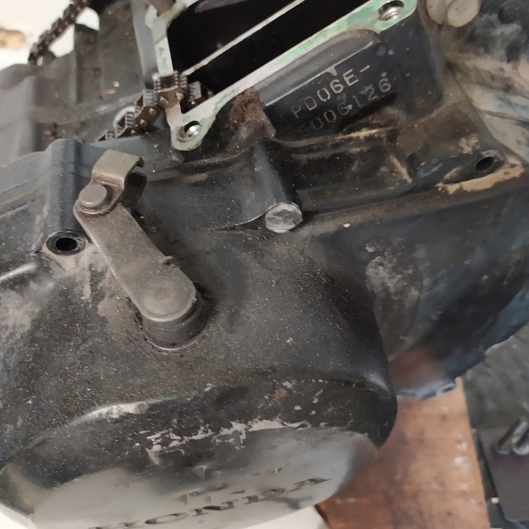

Un petit détail, les vis de maintient des tendeurs de chaînes sont toutes foirées et je pense que les filets des tendeurs sont dans le même état :
vis tendeur de chaine.jpg (62.39 Kio) Vu 3980 fois

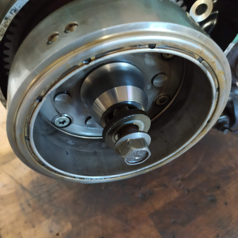

J'ai démonte le carter de l'allumage sans difficulté, le volant moteur est un peu marqué :
voleur moteur marqué.jpg (83.98 Kio) Vu 3980 fois
J'ai voulu le sortir en bloquant un piston, pour le moment je n'ai pas réussi (je n'ai pas oublié que c'est un filetage inversé :mrgreen: )
voleut moteur + bois.jpg (115.76 Kio) Vu 3980 fois

Re: Transalp Supermot Style
Normalement la vis sort bien. Après faut l'extracteur !
Guigz
Messages : 501
Message par Guigz »
12 juil. 2020, 23:26
Oula j'en suis encore à sortir la vis, mais bon j'ai pris le coup de main : quand sa veut pas je blinde de dégrippant, je vais boire une bière et je reprends un autre jour :lol:
Guigz
Messages : 501
Message par Guigz »
Bon et Ben même en chauffant, dégrippant elle ne veut pas venir , je me demande si c'est pas serré à la clé à choc pneumatiques car ça ne bouge pas d'un pouce..
poulpito
Messages : 2483
Message par poulpito »
c'est pas celle la qui a un pas inversé ? je sais jamais de quel côté :lol:
La vis (tête large) est inversée.
Après pour l'extracteur c'est sens normal.
Messages : 10253
Oui, la vis c'est pas inversé, donc tourner dans le sens horaire pour dévisser !
Et il faut une grande rallonge.

J'ai investi dans une clef à choc pour desserrer, je suis loin de chez moi, à mon retour je passe au chose sérieuse :twisted:
Messages : 13800
mets plutot ta cale en bois sous l'axe du piston enlevé!
c'est plus costaud ,là tu risque de le deformé avec de gros effort...

J'ai fait parler la clef à choc !
Vis rotor.jpg (94.99 Kio) Vu 3778 fois
Malheureusement de ce coté j'ai as pus aller plus loin, je n'ai pas de vis en M22 avec un pas de 150 , j'ai commandé ça on verra quand ça arrive :mrgreen:

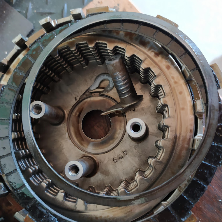

Et j'attaque le démontage de l'embrayage avec une clef fait maison :(je l'ai doublé ensuite car elle avait tendance à plier)
cled démontage embrayeg.jpg (144.76 Kio) Vu 3778 fois
Au départ j'y vais avec la clef à clique , ça veut pas venir, je force comme un abruti et j'entends un beau "CRACK" !
VIS CASSE.jpg (104.65 Kio) Vu 3778 fois
D’ailleurs ces axes sont vachement marqués par les ressorts c'est normal ? Au point ou j'en suis je sors la clef à choc je monte une douille de 27 (même pas pour clef choc ...)
Ah bah ça va mieux !
Disque embrayage.jpg (132.23 Kio) Vu 3778 fois
Et les dégats !
axe cassé.jpg (156.09 Kio) Vu 3778 fois

Messages : 10253
Tu peux pas demander avant de faire des conneries :roll: :wink: :lol:
Tout ceux qui sont passé par là te dirons qu'il faut immobiliser la transmission secondaire avec une vitesse plus le frein ar si le moteur est encore dans le cadre, sinon avec un outil fait maison avec un vieux pignon et un fer plat pour immobiliser la transmission secondaire.
T'avais aucune chance avec 2 points sur 4, même avec 4 ça casse, c'est de l'alu !
C'est quand même dommage de péter une plateau d'embrayage, ça va finir par devenir rare :sniff

J'ai suivi la revue technique, j'aurais dus m'abstenir :énervé
Ça pète de peur cte merde aussi :lol: heureusement j'ai un deuxième moteur pour du spare !
