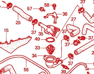

A l'aide.
Est-ce que quelqu'un aurait une photo du thermostat d'une T@650 avec les durites en place.
J'en avais une qui était craquelée lors du remontage, donc je voudrais la commander mais sur la superbe planche Honda, incapable de déterminer laquelle c'est.
C'est celle qui va de la culasse avant jusqu'au thermostat, elle est assez courte et toute tarabiscotée.
Sûrement la n°27, mais je voudrais être sûr.

Ça va les gars je suis pas encore beubeu :lol: si j'ai pris la peine de poster c'est parce que je voudrais voir une photo de ce thermostat avec ses durites en situation :roll:
Pour moi la durite 27 n'avait pas du tout la forme que je vois sur l'éclaté Bikeparts.
Pas la peine de m'envoyer des photos de 600 Transalp, ce qu'il me faut c'est une photo sur une 650 RD11 en situation, pas démonté de la moto.
Il y a un coude tellement prononcé que des fissures se forment à l'intérieur.

Laisse un spécialiste te répondre :
Le petit trait qui part de la durite 27 rejoint le collier 37 qui se fixe sur la pièce 34 :mrgreen:
Pour l'autre extrémité de ladite durite, laissons intervenir un spécialiste du bas des durites.

Merci Sir Zedab j'ai bien assimilé tout cela thx j'ai passé au moins 2 weekends complets sur cette moto. Donc j'ai acquis une certaine connaissance de la bête.
Cependant j'ai oublié de prendre quelques photos importantes lors du démontage, donc je recherche une photo du thermostat en place avec toutes ces durites correctement positionnées.
La pliure de cette durite n°27 et ses conséquences (craquelures) me paraissent quelques peu fâcheuses.
Avis aux propriétaires de 650 Transalp RD11.
P.S. en tout cas ces craquelures existaient lors du démontage, donc soit un mauvais montage antérieur, soit un défaut de conception.
Aucune autre durite n'est craquelée, heureusement sur une moto des années 2000.
Une ch'tite photo svp ...

Ah ben merci Tenno, tu vois quand tu fais des efforts :lol:
Donc quand j'ai remonté le thermostat, j'ai remarqué des fissures importantes à l'intérieur de ce coude :
A noter que le coude est encore plus fermé quand la durite est place, à la limite de l'écrasement. Le caoutchouc ne doit pas apprécier.
En tout cas merci, je sais maintenant que c'est bien la n°27
