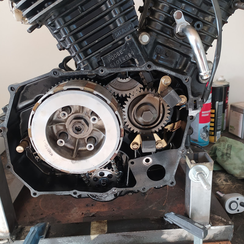

Un petit résumé de mon avancement j'y vais tranquillement et avec les bon outils sa se passe bien :lol:
Avec le pignon de sortie de boite soudé à un tube carré j'ai extrait l'embrayage sans casse cette fois-ci 8-P :mrgreen:
embrayage sorti.jpg (104.19 Kio) Vu 1841 fois
Avec un tiers de pignon on fait des miracles :
Pignon bloqueur.jpg (212.43 Kio) Vu 1841 fois
Et pour finir avec une vis avec le bon pas et pas besoin de l'extracteur de chez Honda :
Extracteur vis.jpg (148.31 Kio) Vu 1841 fois
Maintenant que j'ai enfin fait ça , je peux attaquer sereinement la partie haute du moteur :-D

Pas mal ton outil pour bloquer l'asb. C'est du solide en effet!
Twins: un flat et v52
Messages : 10253
Re: Transalp Supermot
Tanwal a écrit : ↑
12 nov. 2020, 10:29
Au passage, tu as vu il a les mêmes marques que toi sur le plateau de pression, il faut laisser tel quel :wink:

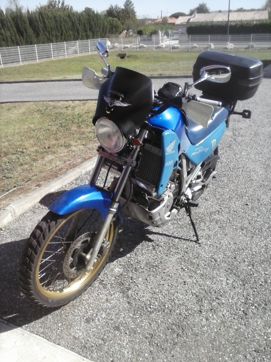

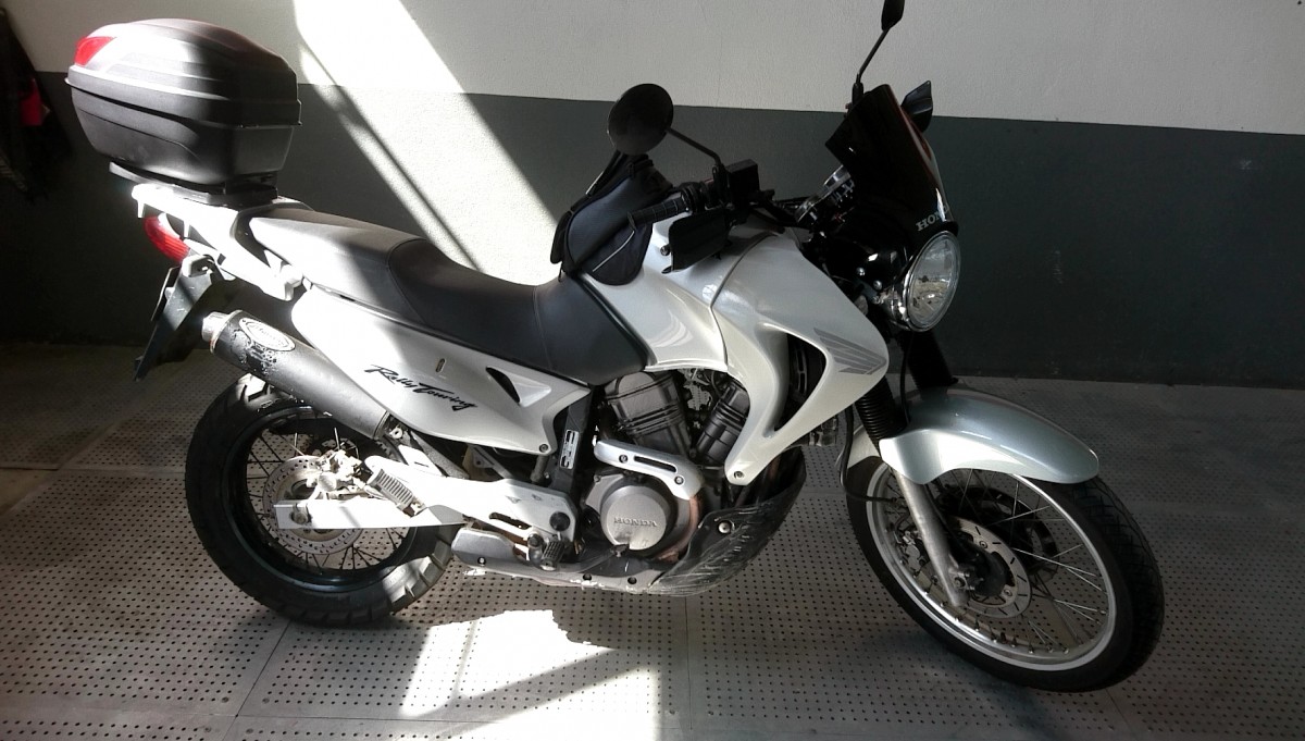

Bonjour à toutes et à tous, après avoir modifié 4/5 600 transalp je m'attaque au 650 transalp j'apprécie la différence de conduite ..un gamin de 52 ans.
La mienne et la prochaine.
Bonne route a tous..V
Je rajoute une photo de mon 600 transalp
modifié par la suite. Et quelques unes de ma collection
On va arrêter la, on voit le célibataire ce qu'il fait de ces weekends...<br />A bientôt sur les routes
