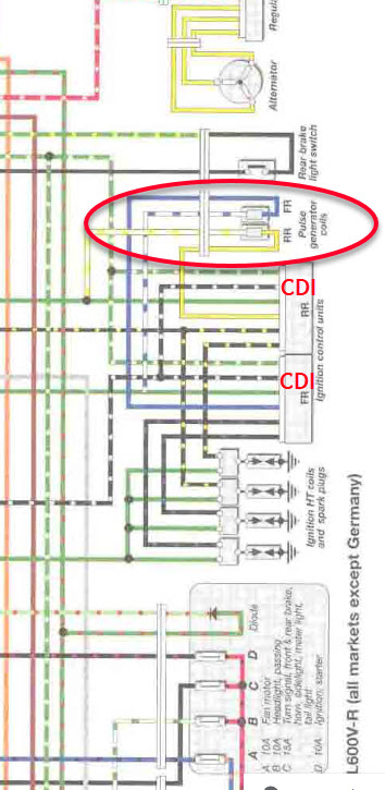

En suivant cette connexion femelle : jaune/blanc/bleu et bleu-blanc, il semble que j'arrive à l'allumage (fil qui sort du moteur en bas du carter de droite, à l'avant du moteur.
Or, sur le moteur que je suis en train de remonter, il n'y a que 2 fils qui sortent dans une cosse mâle : blanc et jaune.
Donc il me manque 2 fils. Il. Semble d'après la revue technique, que ces fils aillent vers les boîtiers d'allumage. Si vous avez des idées...

Il semble que cela corresponde à cette partie sur la revue technique...

Oups, je l'ai comme qui dirait, dans l'os. Le numéro du moteur est PD06E- 2901201, ce qui correspond sur la revue tech. A un modèle T de 1996. Donc avec un nouvel allumage transistors de type TCI DIGITAL.
D'après vous, que faut il changer ? Le faisceau complet qui est de 93 ? Les cdi ?....

Alors, après recherches, il semblerait que le moteur soit mono cdi sur le 96, ce qui expliquerait 2 fils au lieu de 4.j'ai encore le vieux moteur serré de 93. Il semblerait qu'il soit possible transalp ! d'intervertir les doigt d'allumeur et le capteur ,bi pour l'un mono pour l'autre. Est ce que c'est bien ça ? Et est ce que ça ne nécessite pas d'autres réglages ? Ou plus simplement, je recherche un faisceau électrique et son cdi de 96....

Après vérification sur le Haynes, il s'avère que :
à partir de 1996, il n'y a plus qu'un seul capteur d'allumage (donc 2 fils) et un doigt multi-cibles
avant 1996, il y a 2 capteurs (dont 4 fils) et un doigt mono-cible.
Pour être compatible avec les 2 CDIs et le faisceau, il te faut changer le capteur simple par le double, ainsi que le doigt qui est complètement différent.
