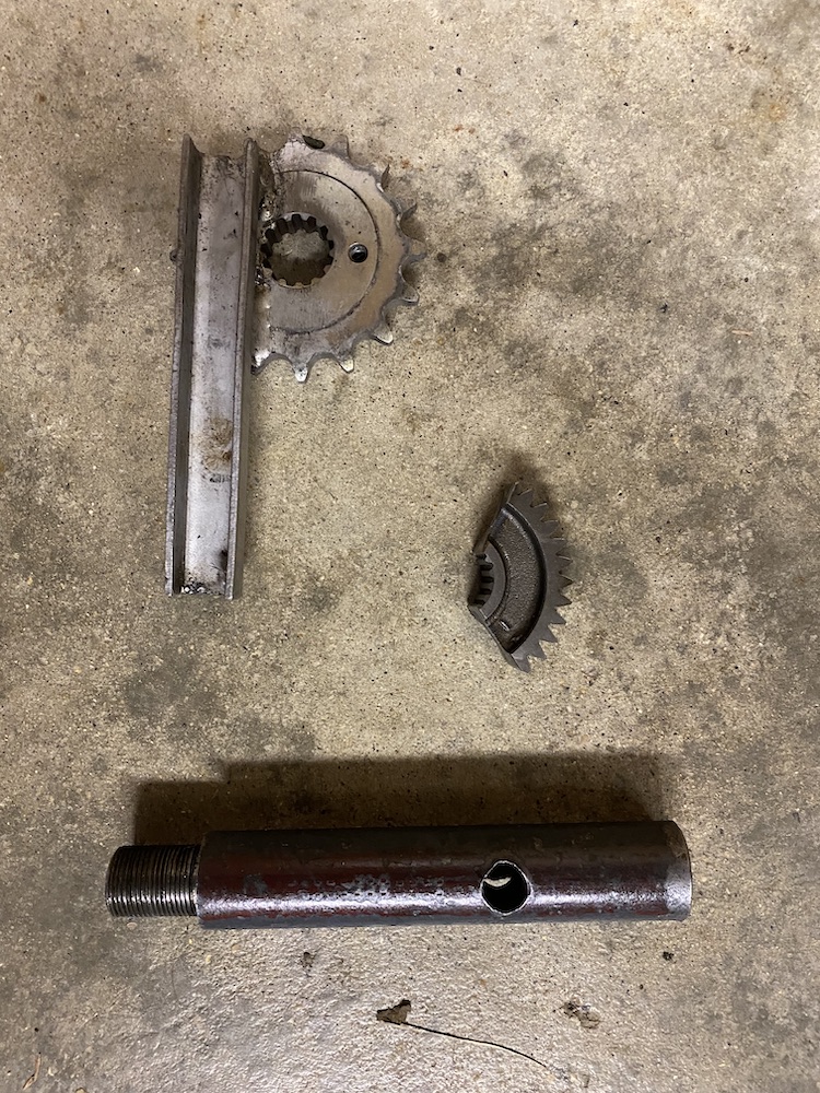

Idéalement avec un tiers de pignon primaire positionné entre le pignon primaire et l'embrayage.
Sinon un chiffon bien costaud.
