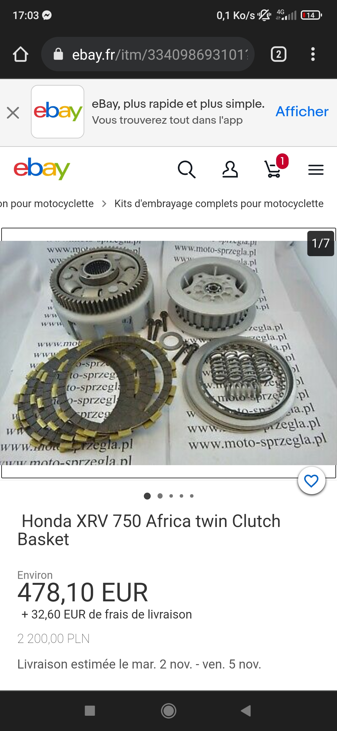

@stefter Merci pour ta réponse, je m'en doutais un peu malheureusement. Sinon aurait tu juste un lien à me proposer pour la visserie ? Pour les pions je devrais pouvoir me débrouiller mais la visserie j'ai beau chercher je trouve pas grand chose
Sinon j'ai trouvé cette boite en Pologne qui rectifie des kits et les remets à neuf + renforcé, le prix pique un peu mais reste correct pour la prestation, en plus ils remboursent 100€ si renvoie du vieux kit comme un échange standard
