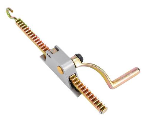

Re: Remorque
Mais je ne vois pas comment elle descend. Le treuil la remonte mais pour descendre ??
Re: Remorque
Il faudrait réfléchir sur un système à crémaillère.
