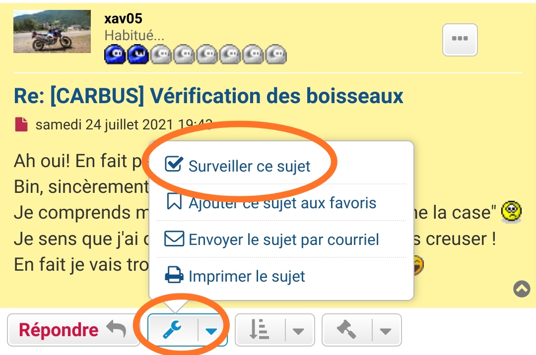

Par "cocher la case" tu veux dire celle pour surveiller un sujet ?
Il suffit de cliquer en bas sur le bouton avec la petite clé de 10
