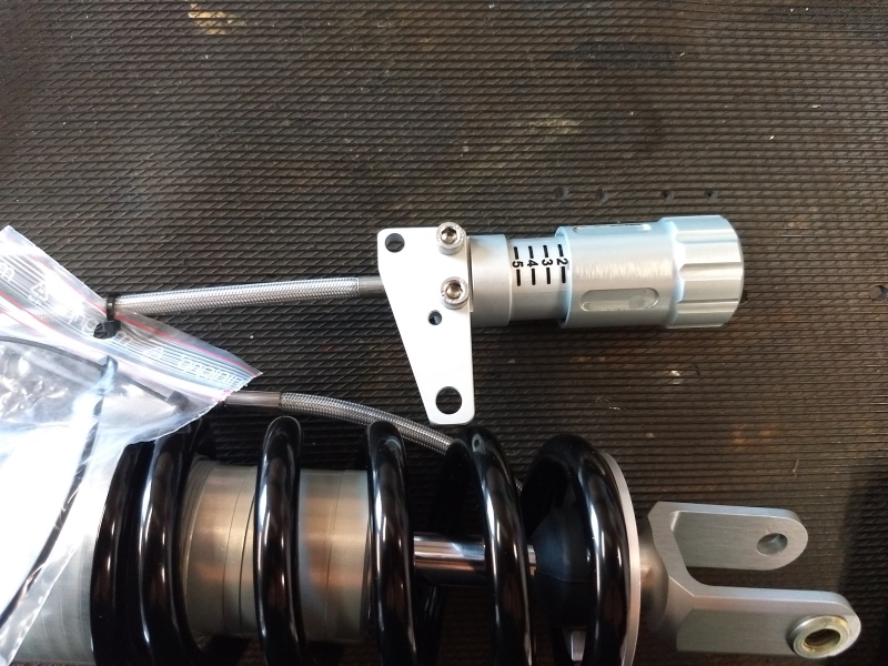

Un petit partage...
J'ai fait une folie pour ma Bourgeoise, et aussi pour mon dos et mes fesses... et j'ai cassé ma tirelire.

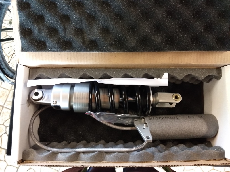

Donc on y va... Le colis, super bien emballé et très bien protégé par un autre carton : c'est sérieux.
L'intérieur du carton : très très bien protégé...

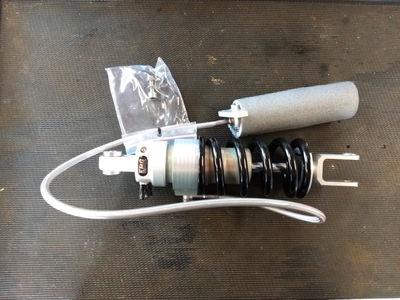

L'appareil lui-même...
Plus de détails...

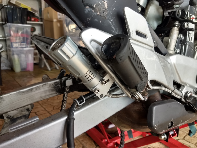

Début de passage de la durite de précontrainte...

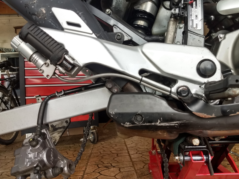

Suite...

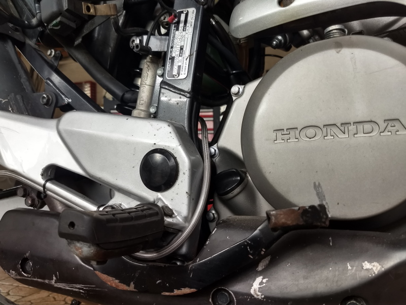

Fin...
Perso je trouve que la durite passe très près du pot. Je vais prendre contact pour voir avec eux.
Pour les réglages des 2 molettes, avec un tournevis plat, long et étroit, cela semble sans problème.

Ca fait rêver, surement que c'est le juste prix pour cette qualité, mais c'est presque le prix d'une 600 transalp bien kilometrée...je passe mon tour...
Re: Amortisseur EMC Sport Schock2 + précharge
Bizarre ce positionnement de la molette ! Doit pas être difficile de faire différemment.

J'imagine que la réponse est toute bête et déjà réfléchie mais, tu n'as pas peur que le BO bute sur la bonbonne ?
Aucun risque elle est sous le repose-pied.

GrosRobert a écrit :
30 janv. 2021, 22:44
... sur la bonbonne ?
Ce n'est pas une bonbonne, c'est la molette de précontrainte du ressort.
J'ai le même principe sur le Wilbers.
