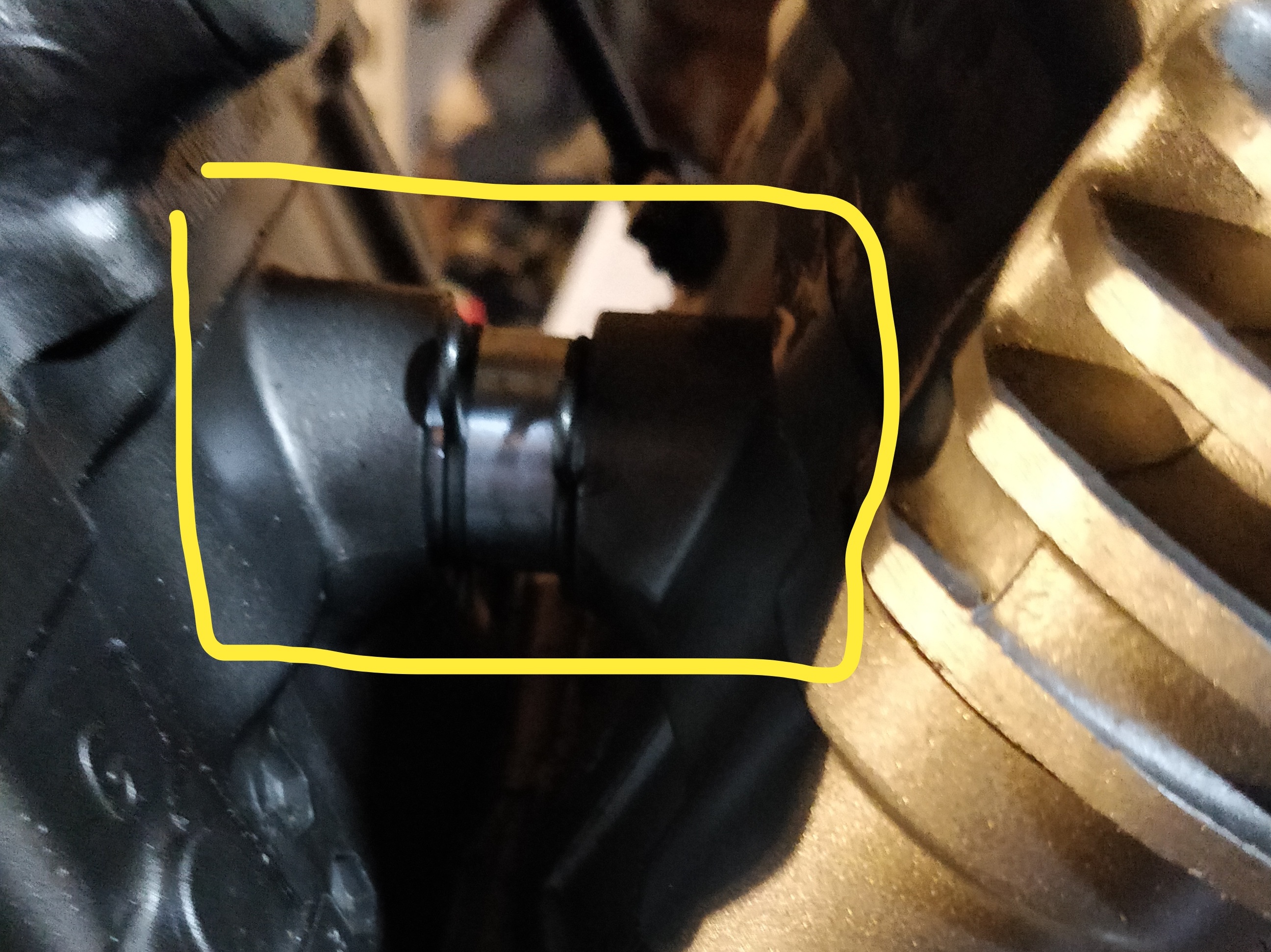

Il y a un espèce de tuyau en acier retenu par 2 clips, entre les 2 cylindres, j'imagine qu'il faut déclipser et faire coulisser vers l'intérieur d'un bloc de cylindre?
Comme je ne suis pas encore top top, je verrai à envoyer une photo quand j'aurai acquis la connaissance

..et voilà
Messages : 13800
Re: T@ en rade axe de sortie de boite tout lisse
Oui tu vires un clips et tu pouse de l'autre côté ....

Ce sera fait dans la minute...
philbona
Messages : 43
Enregistré le : 08 mai 2020, 09:32
Message par philbona »
C'est fait

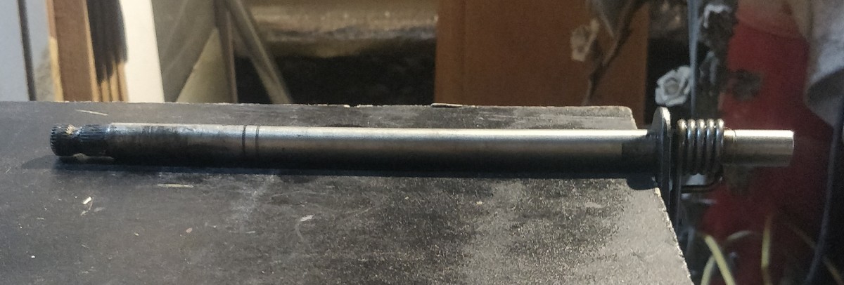

En attendant, axe de sélecteur ...tordu,
Je le sors en utilisant un marteau en bois, puis barre d'acier doux, et
Puis redressage a l'étau
Et ça donne
Top ça rentre et ressort comme... ça doit.

tu pourras faire une photo de l'axe de sortie de boite pour qu'on puisse apprécier la lissitude ?
merci

Un premier aperçu

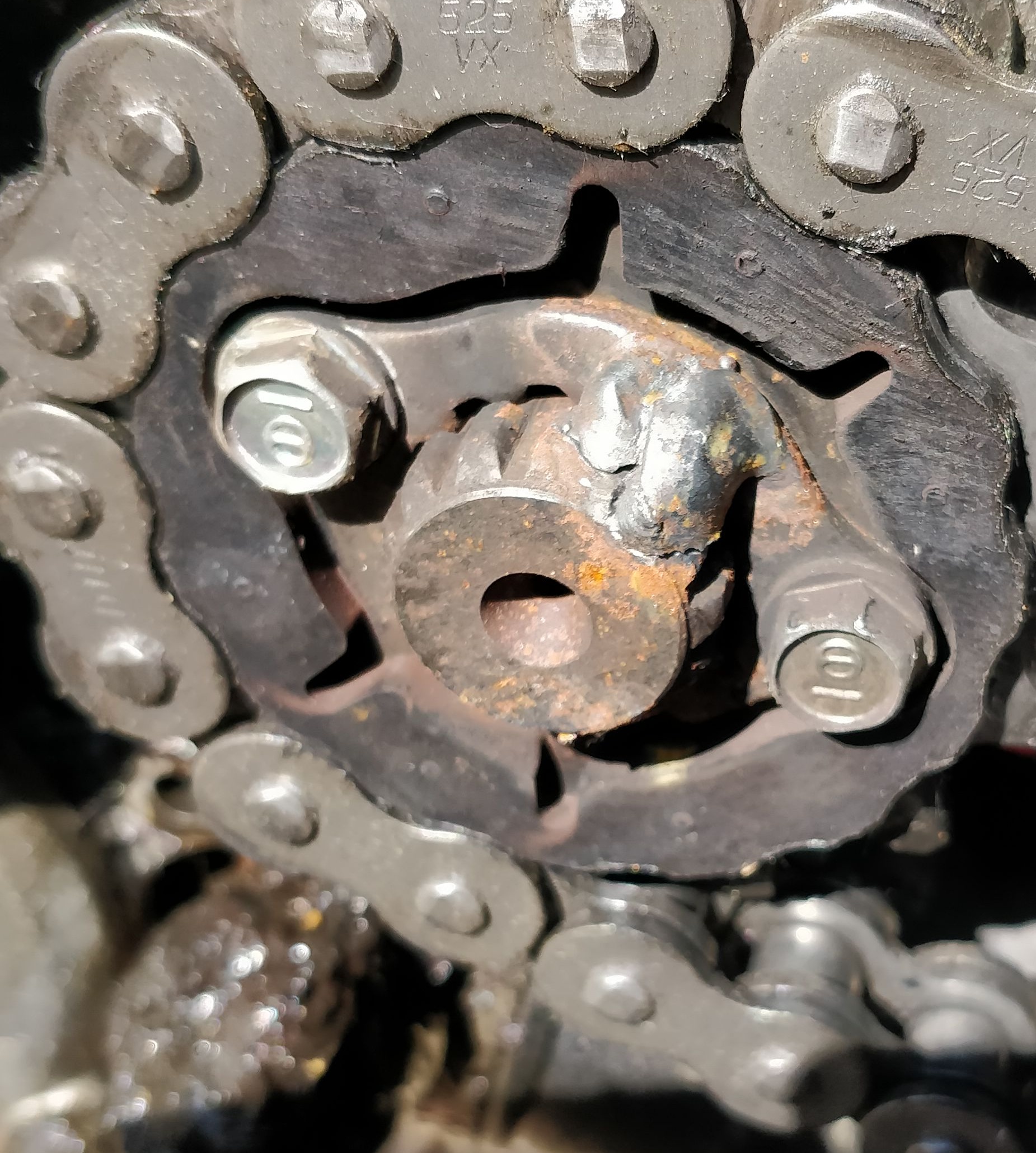

C'est pas moi qui a fait ça, juré...
Messages : 1567
Ah ouais punaise.... !

encore heureux qu'il n'y avait qu'un point de soudure, qui, soit dit en passant, n'a pas tenu, fissuré à la base!!!
