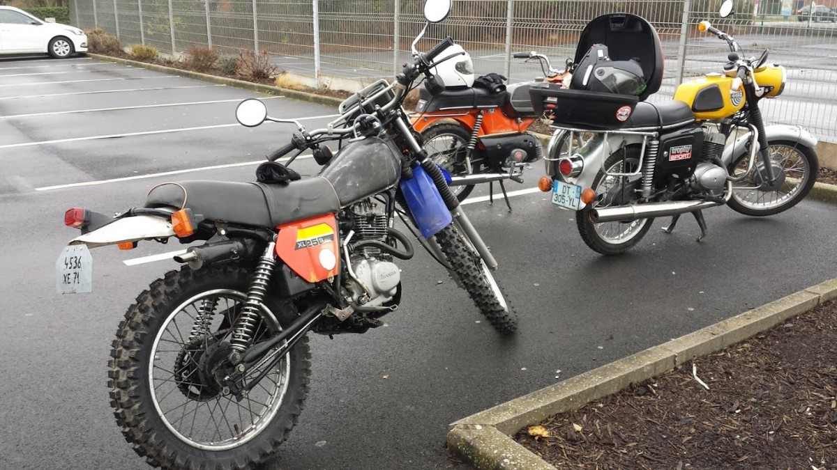

Je partage un «travail» de «restauration» de ma Honda XL125S qui m’a été offerte par un ami.
Deux mots sont entre guillemets.
Le premier parce qu’il ne s’agit pas d’un travail mais d’un plaisir malgré mon inexpérience. Je vais découvrir « comment ça marche une moto ?!» (un peu)
Le second parce qu’il ne s’agit pas d’une restauration à l’identique comme à l’époque, mais surtout d’une remise en route de la petiote pour me permettre de rouler dans les chemins non-revêtus et faire mon trajet quotidien maison-boulot avec une moto légère.
Actuellement, ma grosse Transalp650 reste trop lourde dans les chemins et trop coûteuse en carburant et autres entretiens. Et pis, j’essaie de l’épargner un peu, compte tenu des nombreux kilomètres que je parcours avec elle.
Précédemment, la petiote a été plus ou moins bricolée-endurisée. Elle n’a pas démarré depuis 15 ans. Elle a été stockée à Montbellet dans le garage de l’ami J-Jacques qui me l’a donnée.
Je ne possède pas sa carte grise régularisée à mon nom (immatriculation en cours auprès d’ANTS), mais sur celle actuellement barrée se trouvent les infos de sa première mise en circulation le 7 janvier 1980, et sur sont cadre la plaque avec son numéro d’identification. Ainsi, je peux notamment savoir quelle couleur elle était (à priori, le dessous du réservoir est bleu, c’est un indice, mais l'intérieur du tube pour le cadre est rouge…). Je pense donc qu’à sa sortie d’usine, elle a été avec le cadre rouge et le réservoir blanc (les plus belles je trouve)
En début de chantier, j’ai eu de grandes inspirations pour cette petite, et j’espère toujours (un jour) la repeindre en bleu ciel ou kaki + bandes jaune et orange (un truc inspiré esthétiquement de la Guzzi V85 et KTM, (waouh trop rêveuse la fille LOL)
J’ai pour m’aider quelques pièces d’occasion, un forum dédié, et des amis pour surveiller mes bêtises (Pascal dans un premier temps, puis Guy fin d’année 2019 et enfin, Marco-MZ de juillet 2020 à février 2021).

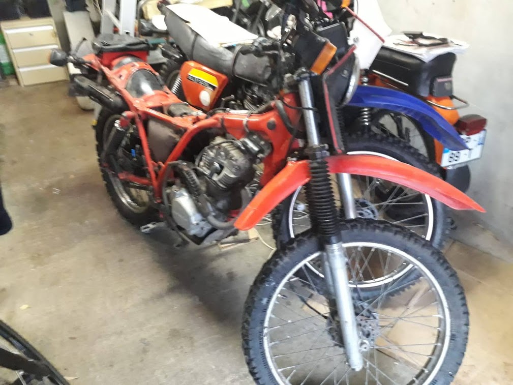

Après la visite de Guy et ce premier état des lieux, j’en conclus qu’il me faut procéder à quelques achats et je me fais plaisir chez TOUTESBIELLESCONFONDUES (je ne comprends rien au site chinois et autres) : poignée embrayage et son support + levier frein + câbles accélérateur et embrayage + robinet essence et durite, filtre à air.
Début 2020, le Covid et son confinement arrivent.
Guy, qui habite en Normandie, ne peut plus se déplacer pour m’aider. La petite Xls trône à nouveau dans ma salle à manger sans que je ne sache quoi faire…
Eté 2020, ma Transalp tombe en panne, ASB HS. Je me retrouve piéton alors que je suis l’heureuse propriétaire d’une Xls qui malheureusement ne roule pas. Je suis obligée de prendre les transports en commun pour me rendre au boulot alors que c’est l’un des lieux (avec les supermarchés) où la distanciation et autres mesures anti-covid n’est pas respectées.
Là vraiment, il est temps que je trouve une solution pour ma petite Xls.
De son côté, ma Transalp va être aidée par une équipe d’experts pour la remettre en route. Ca sera pour moi, qui vais assister à cette résurrection, une superbe aventure, de belles rencontres, et un petit apprentissage de la mécanique moto.
Juillet 2020, la petite déménage dans le garage de Caroline et Guillaume, en attendant que je trouve une solution. Je parle autour de moi de ma Xls et un ami Marco, fan de MZ et qui a possédé plusieurs Xl étant jeune, me propose de m’aider. L’aventure XLS redémarre…
Mi-août 2020, ma Xls re-re-déménage, cette fois du garage de Caroline à celui de Marco-MZ.
Il est convenu que nous allons y travailler un jour par semaine et Marco espère que pour la fin de l’année elle sera à nouveau en route.
La semaine suivante, Marco et moi reprenons le chantier. D’abord, finir de déshabiller ma Xls, roues, amortisseur, bras oscillant, garde-boue avant et fourches. Nous sortons son moteur du cadre.

04/03 : première sortie de la Xls, 28 km en mode rodage, accompagnée de Marco et sa MZ, Jean-Marc et son Kriedler. Passage chez 2B CONCEPT et retour par un chemin en pavé, les pneus tiennent bien.
Fin août jusqu’à mi-septembre, Marco part en vacances, et moi en Corse avec une copine.
18/09/2020 : inspection moteur + nettoyage disques embrayage + commande BIKE-PARTS

Inspiré et instruit par la remise en route de ma Honda Xls125 année 1979 et afin que je puisse être initier aux chemins, Marco-MZ s'est vu prêter une Honda Xr125 année 1980 qui ne roulait plus depuis plusieurs années. Ces trois derniers jours, je me suis portée volontaire pour l'aide à ressusciter sa belle. Effectivement, nous n'étions que 2 pour ranimer sa petite, mais avec la somme des connaissance de Marco-MZ et de moi-même, nous y sommes arrivés.
ma xls et sa xr Cette été, un autre ami motard, très débutant en Varadero 125, a envie de se faire la Norvège-Suède et autres pays sur 15 jours. Plûtot que de l'en dissuader, je vais l'accompagner, histoire de le sécuriser.
Effectivement, dans les deux cas, pas beaucoup de mecs se bousculent pour aider, mais pour ma part j'estime que ça fait partie de l'esprit motard que de partager, aider, transmettre.... (et je suis trèèèèèès reconnaissante à ceux qui sont intervenus pour ma Transalp l'année dernière).
Alors si tu as besoin d'un coup de main pour ta restauration vintage Fagus.be, ça sera avec plaisir que je te propose mon aide (je suis débutante mais toujours envie d'apprendre)
