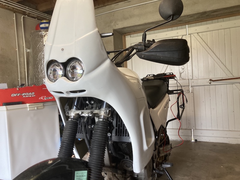

Après quelques semaines un peu chargées, j'ai enfin pu avancer sur le montage de ma tête de fourche.
Première étape, reconstruire une araignée/tour de nav. J'ai fait appel à Philippe de Motoboxer qui m'as réalisé une pièce sur mesure. Ca n'as pas été simple, le carénage en fibre n'étant pas tout à fait droit et symétrique, j'ai eu le droit à un système de réglage de phares dans toutes les directions. 8)
Ensuite on passe à l'étape cablage : clignotants, compteur Koso, prise 12V et prise USB. J'ai tiré deux lignes depuis la batterie avec fusible + relai sur l'après contact, le tout sans massacrer le faisceau d'origine :youpiii

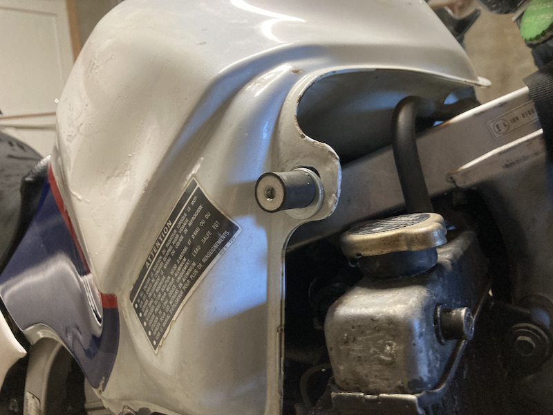

Pour le montage de la tête de fourche en elle-même, l'étape la plus compliquée est sans aucun doute le percage. Un peu de transpiration, prise de mesure sur la moto et sur les carénages d'origine, et hop.
La fixation se fait avec des silents blocs sur les conseils de Guiguy56 chez les cousins.
Et voilà le résultat final.

Superbe l'araignée :love
Il bosse bien Philippe Motoboxer :respect

Entièrement d'accord, magnifique :bravo
Messages : 49770
Re: Mamie pour faire du voyage TT/Route
C'est du beau taf en effet :bravo

Super boulot ! Félicitation ça donne envie! :bravo
La tdf est celle des Roumains sur eBay? Tu l'a fixé seulement au réservoir avec les 4 vis?
