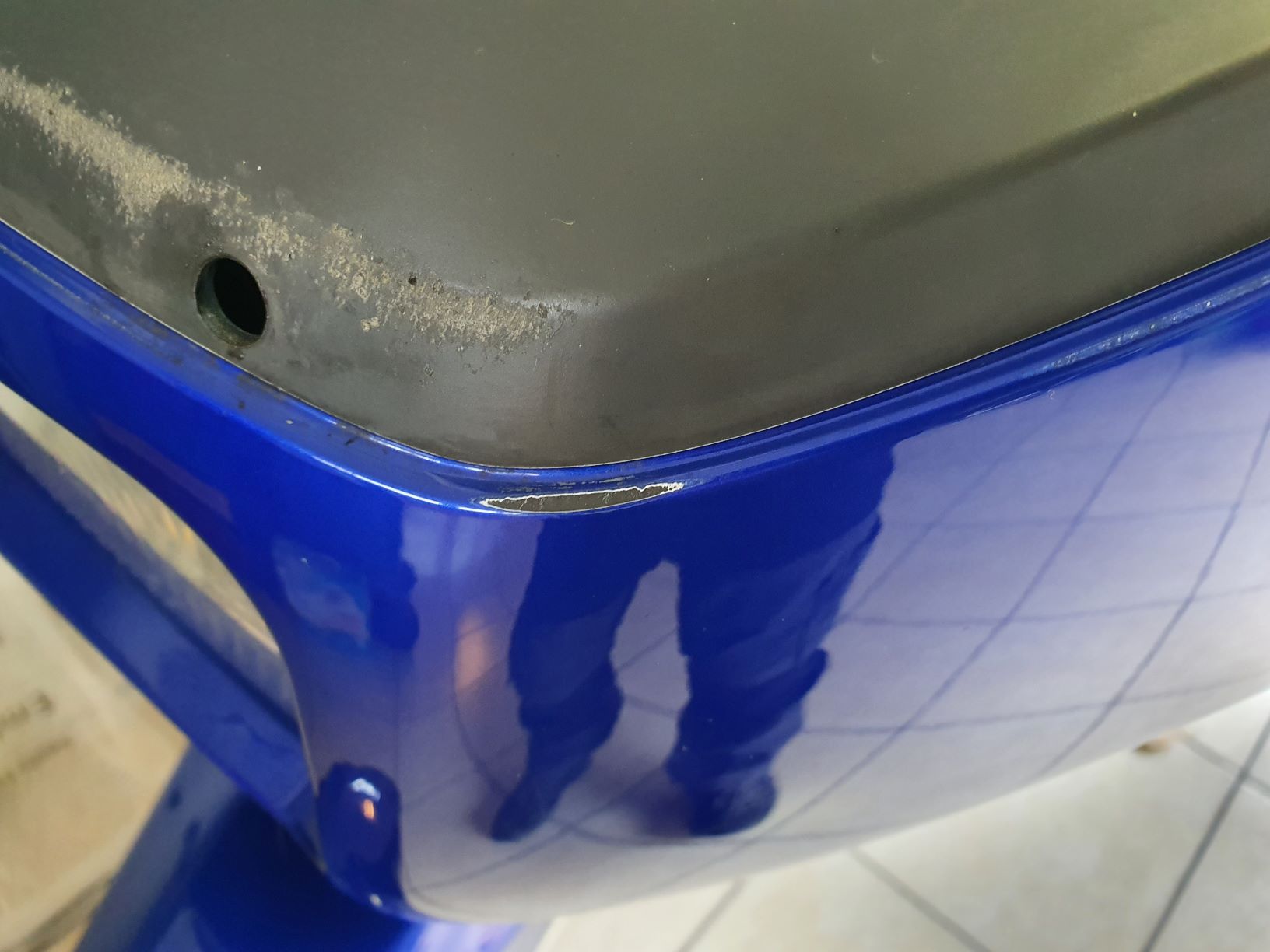

Merci Vieux motard en fait l'éclat se trouve dans l'arrête ou viens se poser la Bulle c'est d'ailleurs celle-ci qui à provoquer ce petit éclat la PB215 c'est bien le bleu foncé? et pour le gris bleuté quel est la référence? :stress
car il vende les deux flacons la couleur et le vernis.
Impossible de trouver le PB215H c'est bien ce qui est recommander par Honda pour ma moto si c'est bien le bleu foncé?
je vais essayer d'annuler ma commande et suivre tes conseils.

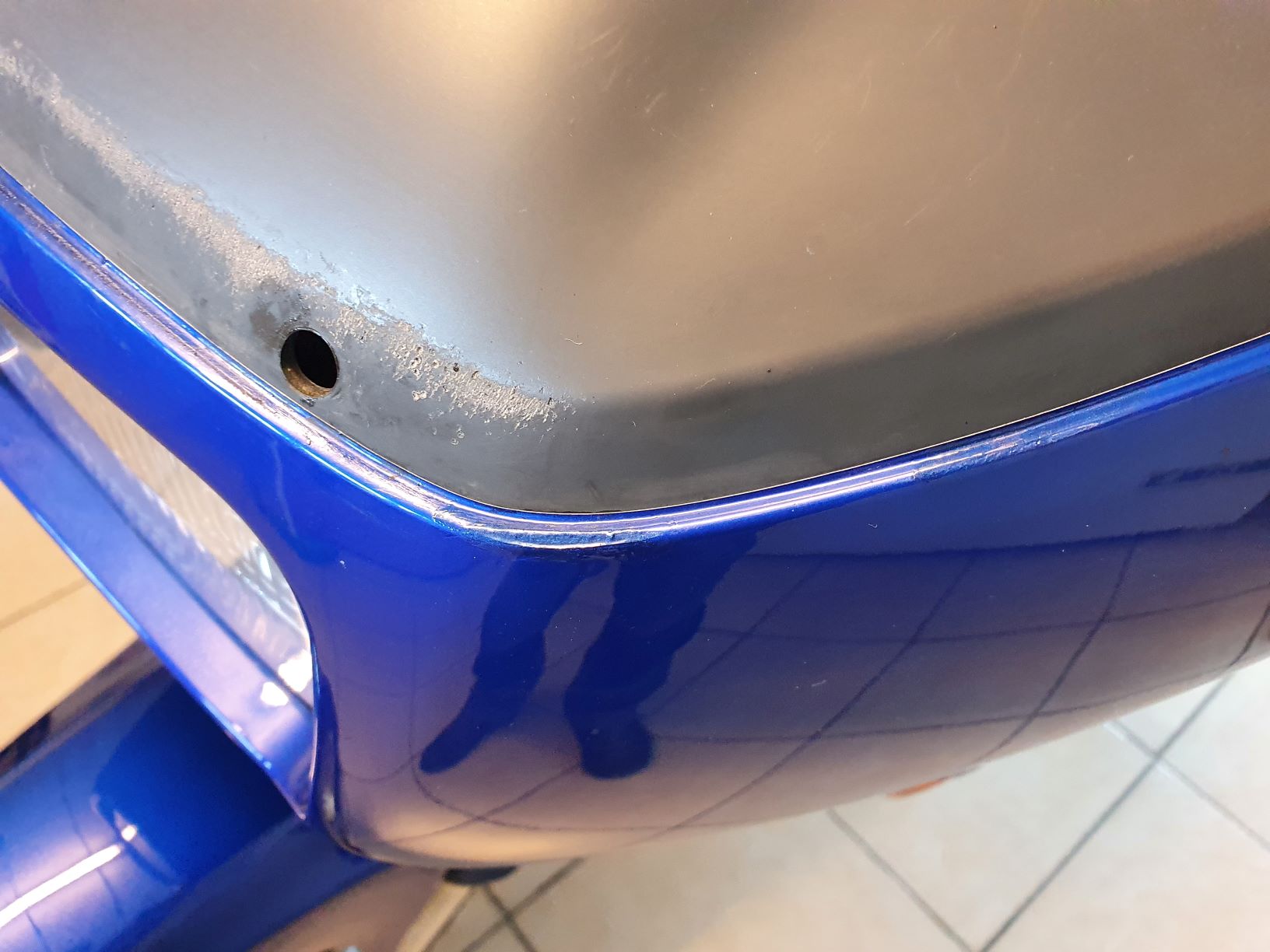

Comme promis Vieux Motard voici la réparation après une couche je devrais surement en mettre plusieurs \o/
Re: Codes couleur
J'imaginais un accroc bien plus gros. C'est bien rattrapé :bravo
Pour un truc aussi petit, j'aurais pas bougé :oops:
J'ai fait des accroc bien plus graves rien qu'en passant dans des chemins à ronces et caillasses.
Vive les plastiques teinté dans la masse :ouioui

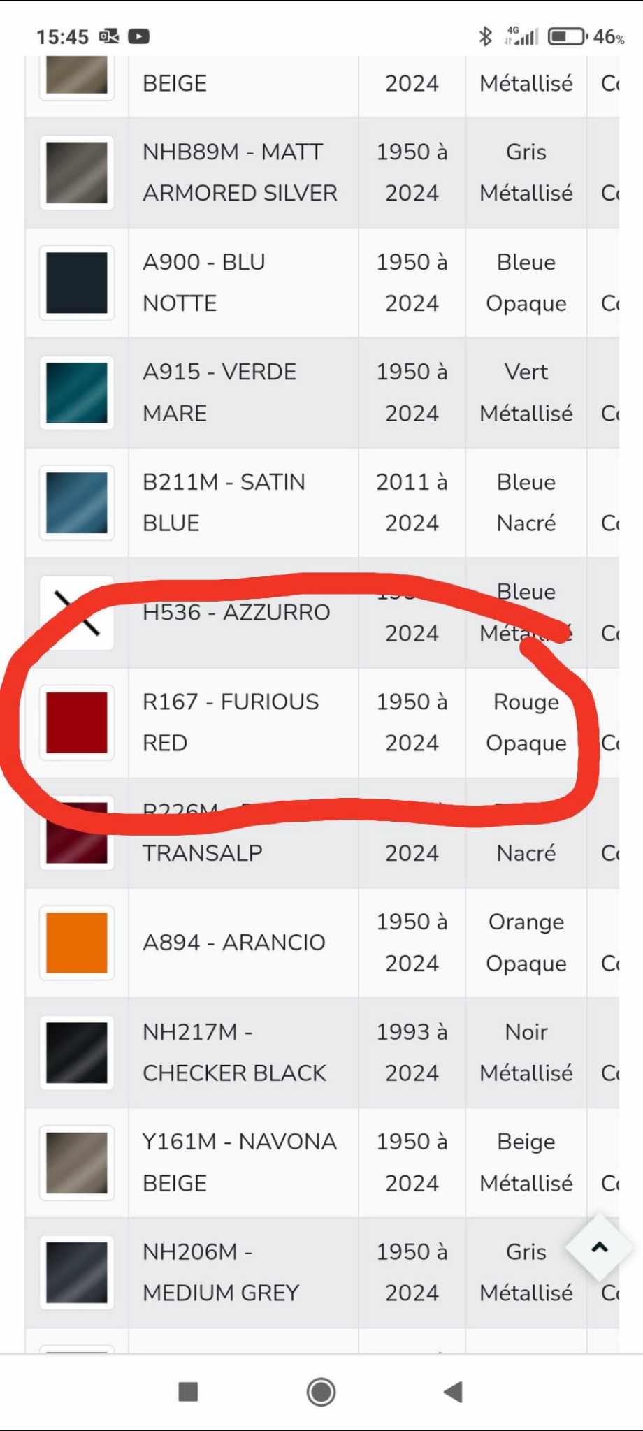

Salut à vous.
Je recherche les codes couleurs pour mon Transalp 600 blanc rouge de 1990.
J'aimerais connaître les codes pour le rouge,le blanc et si cela existe le gris du cadre.
Savez-vous si une étiquette avec les codes est présente d'origine sur la moto ? A quelle endroit ?
En fouillant sur le net j'ai trouvé R167 Furious red et R167A white prl. Pour le gris du cadre est ce bien le NH146 comme cité plus haut dans ce post ?

Il doit y avoir une étiquette sur le cadre sous la selle sinon https://www.bike-parts.fr/honda-moto/60 ... 00VL/12244
