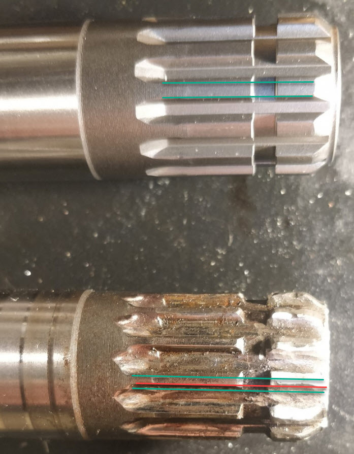

Merci pour le comparo, ça me plait bien comme photo :wink:
ASB philbona.jpg (108.13 Kio) Vu 1367 fois

En fait je devrais changer le titre de mon fil... Il est pas totalement lisse, mon asb, mais il a bien souffert
