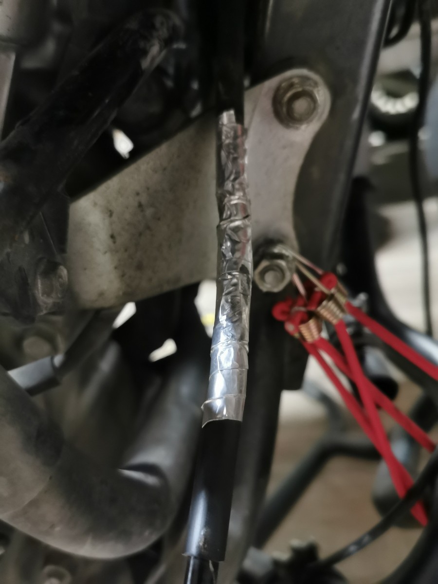

Message par Greggy MacFire »
Est-ce que vous auriez une photo de cet endroit, sous le collecteur avant, sur une 650, pour voir où passe normalement un câble d'embrayage ?
Le mien, neuf, je l'ai mis comme il était avant, mais il touche le collecteur, je lui ai mis du scotch de cheminée, mais bon...
Ce n'est sûrement pas le vrai chemin.
Merci d'avance !
Messages : 10253
Re: Levier d'embrayage qui colle 1 fois après une pause // MAJ : Aide sur ouverture couvercle embrayage
Mademoiselle @lna est demandée pour la photo du câble d'embrayage.
Dis donc @Greggy MacFire il manquerait pas un écrou de bride de collecteur sur ta photo ? 8-*
Et l'écrou de la platine de fixation moteur av qui n'est pas serré ...
Mais qu'est-ce c'est que ces ressorts à cet endroit là !!!!!
Greggy MacFire
Messages : 515
Ah oui si je ne vous explique pas tout...
Merci vous avez l'oeil en tout cas.
Alors l'écrou de bride il était encore par terre, je l'ai mis avec son copain sur le goujon pour ne pas le perdre.
Les 2 écrous de la platine sont desserrés et juste remis car j'ai du démonter le crash bar de droite pour enlever le collecteur et la cocotte en une fois vu que j'ai un boulon rouillé, voir au-dessus.
Et du coup...pour que le crash bar ne pende pas au bout du câble des feux additionnels, je l'ai soulagé avec des minis tendeurs.
J'avance j'en suis enfin au couvercle d'embrayage 👍

Tu es peut-être en train de démonter pour rien. Fais nous voir la tête de ton câble d'embrayage là où tu dis que le collecteur l'a fondu.

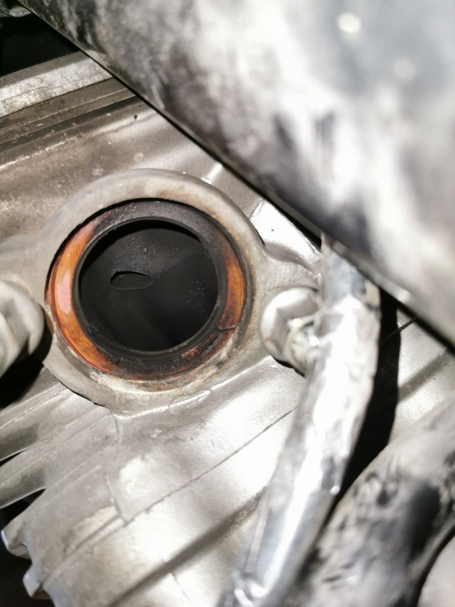

Ah mince, j'ai déposé le couvercle...
Bon remarque c'est sujet à quelques questions ce démontage :
1-
On dirait qu'il n'y a plus de joint ou alors des minis fils noirs qui restent sur uniquement les bords des surfaces...comment ça ne fuyait pas ?
En haut à gauche on voit un reste de fil par exemple.
Dois-je remettre un vrai beau joint neuf à commander sur Wemoto par exemple ?
2-
C'est normal que la sortie des gaz du cylindre arrière soit blanchâtre, et l'avant noire ?
3- Et du coup...euh le joint au niveau du collecteur et du cylindre...il est où ?!?
Je n'en vois pas sur les 2 collecteurs, ni sur les 2 cylindres :ahhhhh

Ben s'il était monté à la pate à joint, tu le remontes à la pate à joint.
Les joints cuivrés sont bien là sur tes photos, ils sont juste raplatis et sont devenues les rondelles que tu vois couleur cuivre :wink:
Et donc ce câble d'embrayage, il est comment ?
Tu dois un peu pauvre à l'ar et un peu riche à l'avant :wink:
Greggy MacFire
Messages : 515
Et catastrophe...le câble est bel et bien mort...neuf d'il y a qqs semaines, mais mort du coup...
Voici avec emballage et sans emballage...
Il est percé...
Du coup il faut vraiment que je sache comment il doit passer car la dernière fois...introuvable...
Du coup j'ai essayé de gratouillé, ils ne bougent pas...faudrait-il que je les remplace et que je force pour les faire sauter ?

Tu les decolles avec un tout petit tournevis par l'intérieur ou le côté coudé d'une pointe à tracer.
Non ce n'est pas compliqué la pate à joint :
nettoyer parfaitement les 2 plans de joints sans rien abîmer (le plus chiant)
mettre très peu de pate à joint mais uniformément

Si ton câble a morflé tu as probablement trouvé la cause de ton problème.
Pour la pâte à joint c'est un fin cordon, tu peux t'entrainer entre deux plaques transparentes pour voir comment ça s'étale une fois écrasées. Au pire en cas d’excès léger, ne stresse pas plus que ça, c'est pas une culasse non plus: Pas de risque de boucher des conduits ou autre.
Pour les joints, comme dit Marcopolo, un petit outil à angle droit peut être d'une grande utilité, Dgero prend un cintre plié à angle droit avec le bout aplati, tu passe ça derrière le joint et tu tires, il finira par se déloger.
Dac, merci thx
Ce modèle, où ils disent que c'est pour être au contact de l'huile me semble bon ?
https://www.amazon.fr/dp/B00B49W4SW/ref ... 22MDDCQJ88
