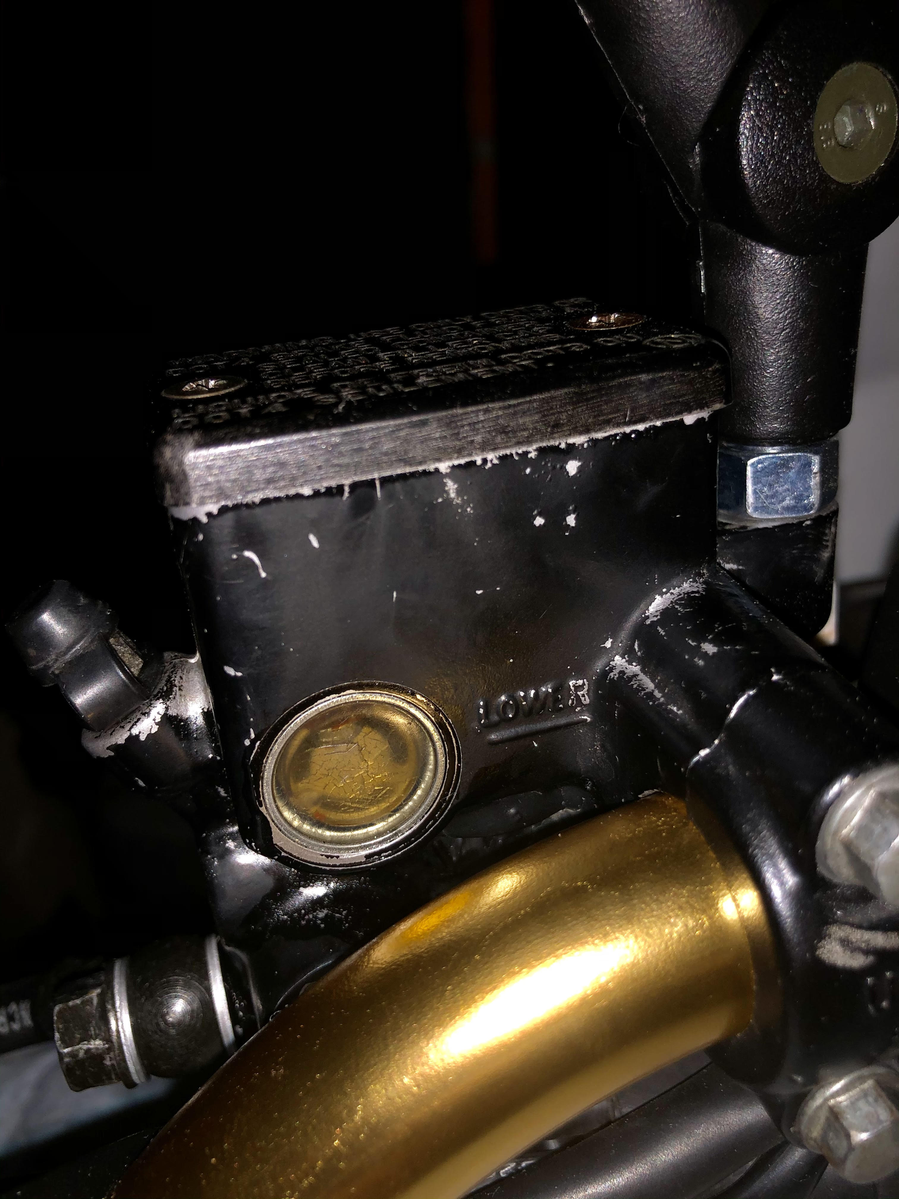

Il semblerait que le hublot de mon maitre cylindre rende l'âme... Cela suinte :-( pas évident sur la photo, mais cela suinte...
Alors j'ai trouvé ce type de pièce : https://www.amazon.fr/gp/product/B078HG ... 1WQL&psc=1
Quelqu'un s'est-il déjà lancé dans ce remplacement ? Si oui, je suis preneur de tous vos meilleurs conseils...
D'avance merci beaucoup.
Bien à vous.

Jamais fait, mais bon qui ne tente rien ...
C'est le bon diamètre et vu le prix tu ne risques pas grand chose à essayer.
Ca serait intéressant que tu réussisses car j'ai déjà mis plusieurs maître-cylindre au rencard pour cause de verre devenu opaque, comme le tien mais en pire.
Par contre jamais eu de fuite à ce niveau là.
La question est : comment démonter l'ancien proprement ... Il ne le disent pas dans le mode d'emploi.
Si c'est du verre, il faut le casser mais est-ce que du verre d'origine ? Vu comment il s'opacifie je dirais non, auquel cas percer un trou au milieu, mettre une tige filetée et tirer.
Dommage, je crois que je n'ai plus les vieux maitre-cylindre, j'aurais pu faire un test.

Et c'est du plastique. J'avais essayé (un peu trop) d'en polir un. Ça fond !

Ma crainte est essentiellement de ne pas retrouver l’étanchéité d’origine ... cette pièce est « sertie » en usine et Honda (sauf erreur) ne la vend pas au détail ...
Mais bon ...M’en va sûrement le tenter.

Certains tiennent avec joint + circlip, mais les nôtres sont sertis il me semble. Ce n'est pas fait pour être changé, mais pas impossible non plus.
Après, voir le niveau on peut s'en passer. Ça sert juste à avoir une idée de l'usure des plaquettes.

J'ai déjà changer deux hublots sur des maitre cylindre frein et embrayage, rien de compliquer au démontage puisque on peux le casser. pour le remontage c'est à faire avec des cales et dans un étaux et surtout bien l'engager en même temps sur toute la circonférence. Certains le font avec un serre joint aussi.
Je les ai acheté aussi en chine, et ils sont de bonne qualité, pas de fuite depuis 3 ans. 8)

Ça doit être possible petit à petit avec une pince étau et des rondelles...

Oui c'est en 12mm. Le mien était vraiment mort le plastique est parti de suite, après un petit tournevis plat pour sortir la bague métallique (que je n'avais pas vue au début) emboîtée dans le maître cylindre. @dgero est en train de refaire le sien en ce moment

Je l'ai fait sortir avec un tournevis de l'intérieur vers l'extérieur
Pour poser le nouveau,je pose dans l'étau et je mets une douille de la même taille de la bague pour faire rentrer l'ensemble.

Alors, je suis mitigé sur mon intervention, enfin tout au moins le résultat.
Pour la dépose du hublot d'origine, j'ai fait avec les moyens du bord:
- Rondelle plate positionnée sur le hublot à l'intérieur du réservoir
- BTR sans tete positionnée sur rondelle plate
- petit serre-joint
- douille de 22 positionnée à l'extérieur du réservoir
J'avais essayé avec une petite presse d'outilleur mais çà n'a pas marché, je mets quand la photo car j'ai fait la meme manipulation avec le serre joint et çà a très bien fonctionné pour extraire.

Sur la photo de l'origine je ne vois pas la bague métallique, elle n'est pas restée en place comme la mienne ?

Sur le mien le plastic était tellement pourri qu'il s'est barré de suite dès que je l'ai touché. Après j'ai fait levier depuis l'extérieur avec le tournevis, la bague est mince et se déforme, c'est sorti comme ça. Je pense qu'il faut adapter selon l'état.

Effectivement comme c'est fragile, Je crois qu'il faut en acheter plusieurs quand on se lance dans ce remplacement :ouioui

@dgero j'ai bien l'impression que tu as laissé l'ancienne bague en place :ouioui
