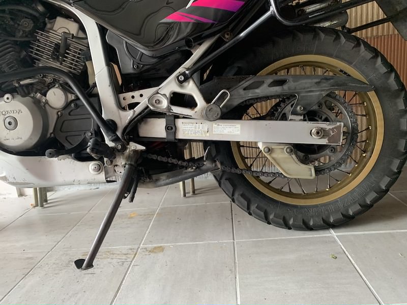

une petite photo de ma tension de chaine. Je précise que j'ai posé la moto droite, contre le mur. Elle ne repose pas sur la latérale.
Trop tendue OR Not trop tendue
Re: Avis ASB T@ 94
Ça devrait aller...
Messages : 10252
Re: Avis ASB T@ 94
Perso, je ne prononcerais pas sur cette photo, on ne voit pas le brun supérieur et certains maillons forment un angle.
Refais la même photo, mais tu prends un tournevis et tu remontes le brun inférieur de la chaîne comme-si tu voulais lui faire toucher le dessous du bras oscillant.
Tu positionnes le tournevis un peu à droite de la vis qui sert à fixer le patin de chaîne autour du BO, on va dire à mi-chemin entre cette vis et le levier de la béquille centrale.
Et là je pourrai te dire :wink:
