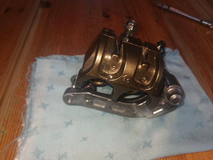

Après le passage en peinture
10 (19).jpg (66.87 Kio) Vu 3647 fois
Remise en place des nouveau joints
10 (6).jpg (66.61 Kio) Vu 3647 fois
Les pistons en place, ils ont été brossé avant la repose
10 (15).jpg (70.6 Kio) Vu 3647 fois
Tout est remonté
10 (21).jpg (46.12 Kio) Vu 3647 fois
10 (23).jpg (72.7 Kio) Vu 3647 fois
10 (27).jpg (69.32 Kio) Vu 3647 fois
Il ne reste qu'à poser les plaquettes quand elles seront là :-D
