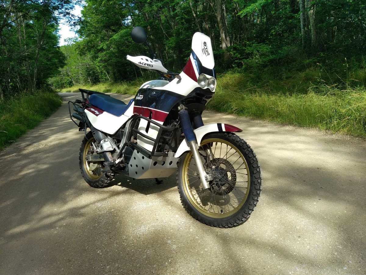

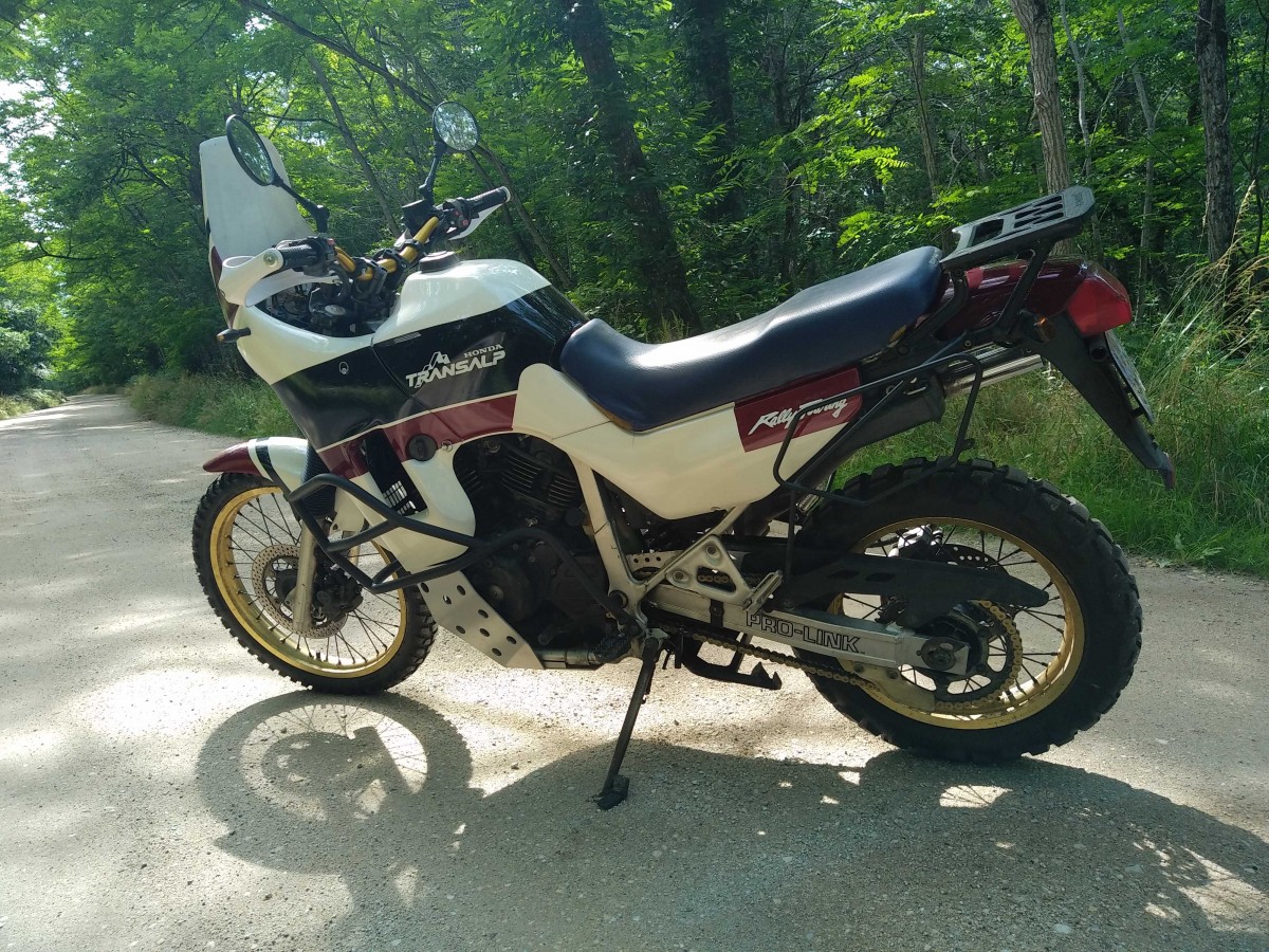

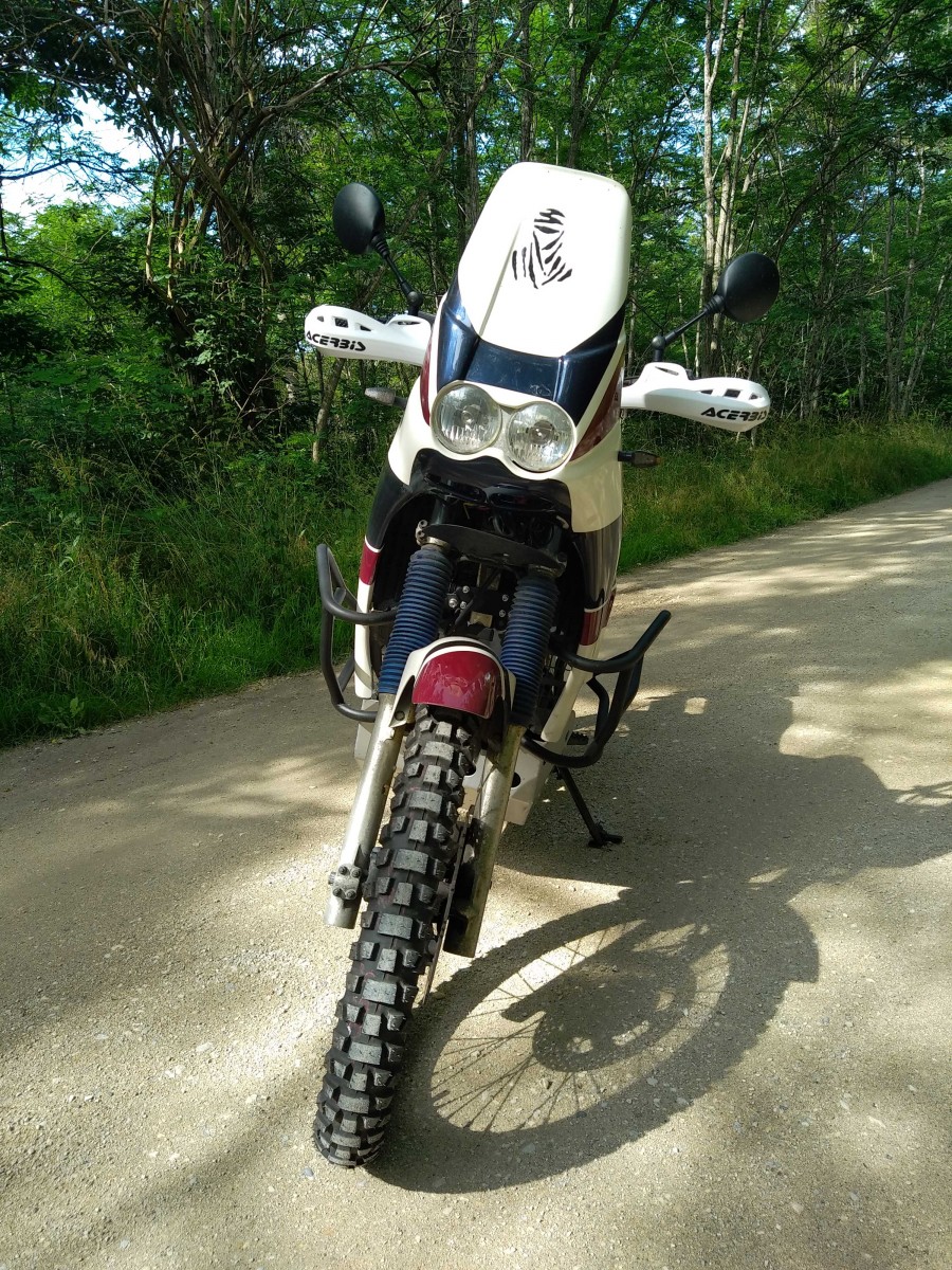

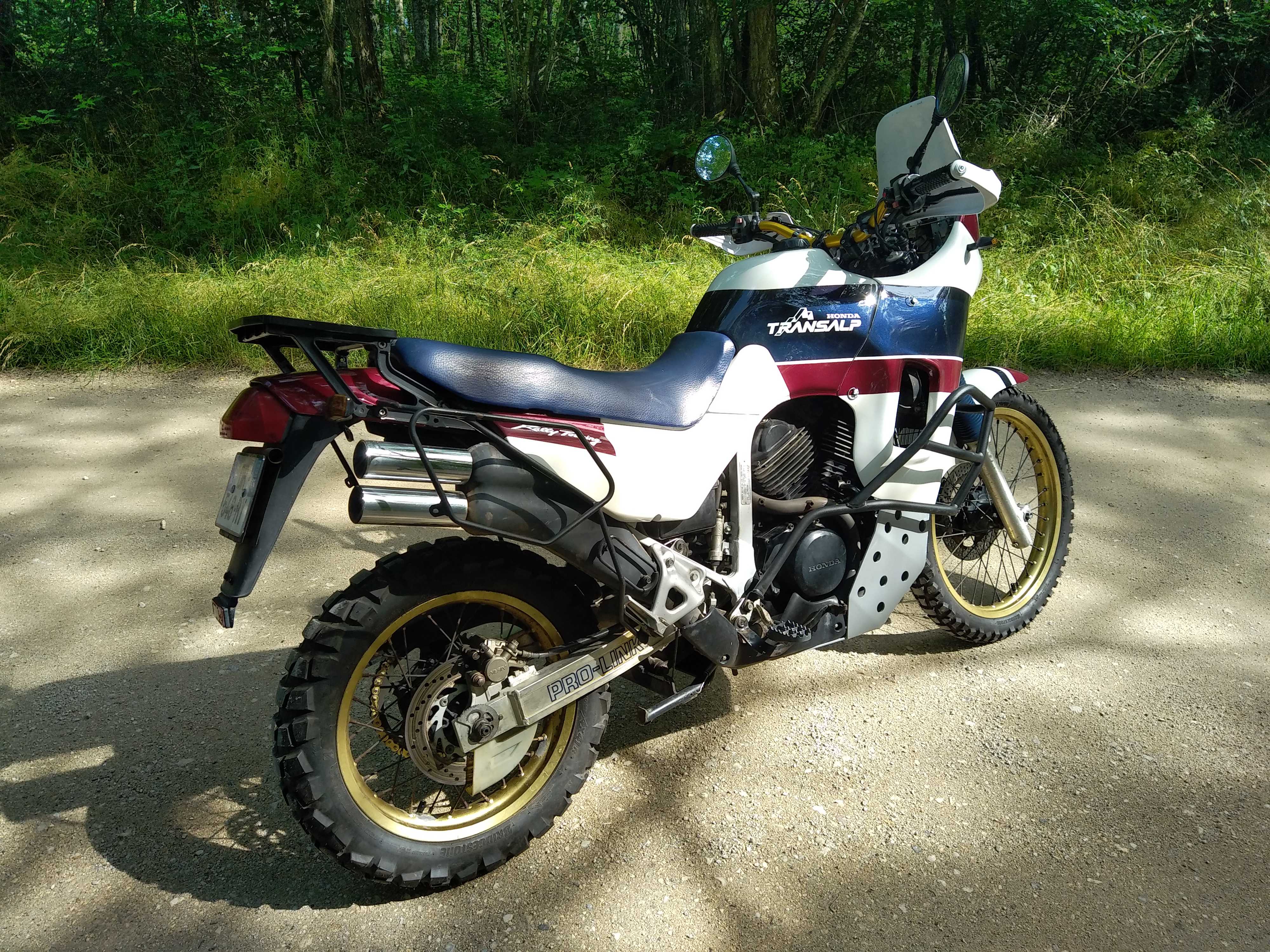

Bonjour à tous, je vous présente ma moto qui a trouvé une seconde jeunesse grâce à ce que j’ai pu lire dans ce forum. Je ne suis pas très actif mais je regarde avec grand intérêt ce qu’il s’y passe. Je suis l’heureux propriétaire depuis septembre d’un Transalp de 1987. Aimant bricoler, je me suis amusé à la fiabiliser et à la rendre plus « sexy ».
Les principales modifications sont :
Boîtier CDI Ignitech
Régulateur de tension Motoboxer
Sabot Motoboxer
Tête de fourche Boano
Crash bar Heavy Duties
Béquille centrale SW-Motech
Compteur numérique Koso
Cale pied enduro
Guidon gros diamètre
Interrupteur au guidon pour déclencher manuellement le ventilo
Prises usb et allume cigare
Train arrière avec amortisseur de RD03
Peinture faite par mon papa !
Reste à faire :
Refaire la housse de selle
Modifier le récipient du liquide de refroidissement car la durite de la cartouche de l’amortisseur gène
Monter la fourche de RD03 qui sera clapérisée
Monter le radiateur d’huile @T
Faire un tableau de bord propre
Est ce que quelqu’un parmi vous aurait la pièce pour adapter le radiateur d’huile @T sur un T@ ? Celle où vient se fixer le filtre à huile.
Savez vous si le garde boue avant d’un T@ se monte sur une fourche de RD03 ?
Ça m’a l’air compatible mais je n’ai pas essayé.
Si vous avez d’autres modifications à apporter à la moto n’hésitez pas à les suggérer.

Super boulot ! Elle est belle !
Combien de km le moteur ? (J’ai la même :love)

Jolie :love

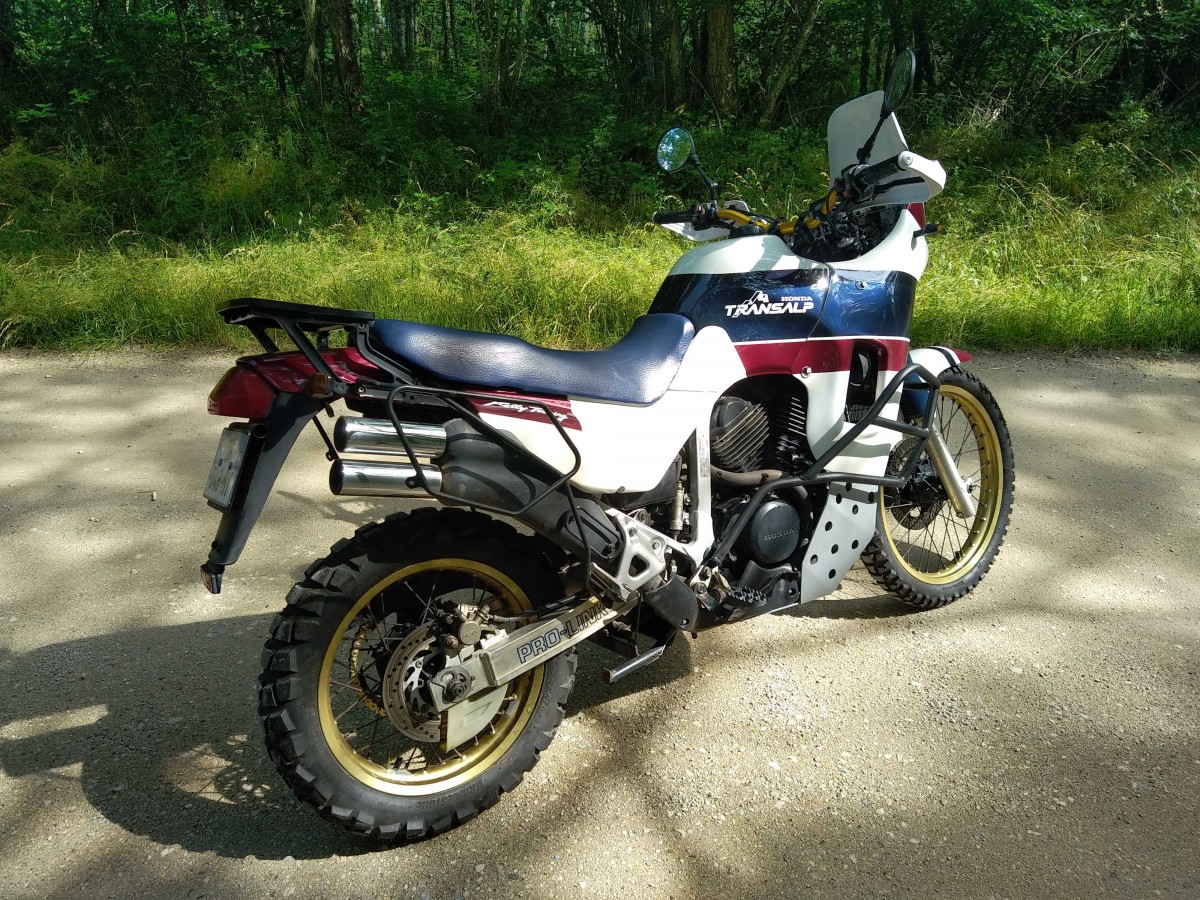

mais d'accord avec Titi chaîne beaucoup trop tendue ! surtout avec un BO de rd03.
Tu as posé une transmission de rd03 j'espère avec chaîne en 124 maillons ?

Elle a 36000km. La chaîne vient juste d’être montée avec le pignon du T@ et la couronne du RD03. Elle est trop tendue volontairement car sur le BO d'origine elle se détendait après le premier roulage. Je vais surveiller.

Juste un petit détail si je puis me permettre, la plaque noir située au dessus des soufflets de fourche, je trouve que de face, ça fait pas raccord :pasmafote
Je n'avais pas remarqué ! En effet c'est mieux sans.

Du coup, en re regardant les photos, me vient une question.
Le garde boue avant est réhaussé, il tient avec juste une vis de chaque coté des fourreaux ??
Il n'est pas rehaussé (ou ça n'est pas moi qui l'ai réhaussé). Il est tenu sur les fixations d'origines. Il y a 2 vis sur chaque fourreau.
