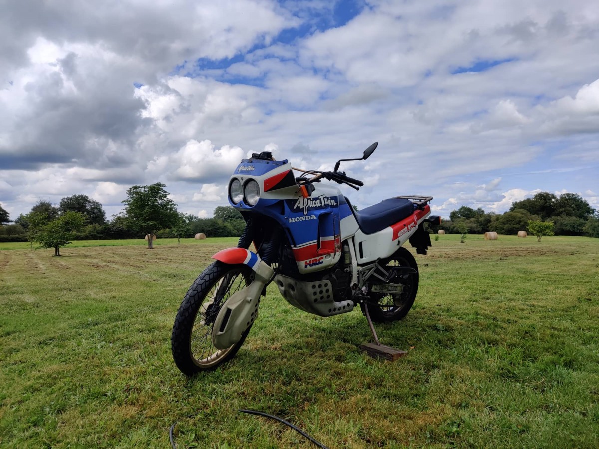

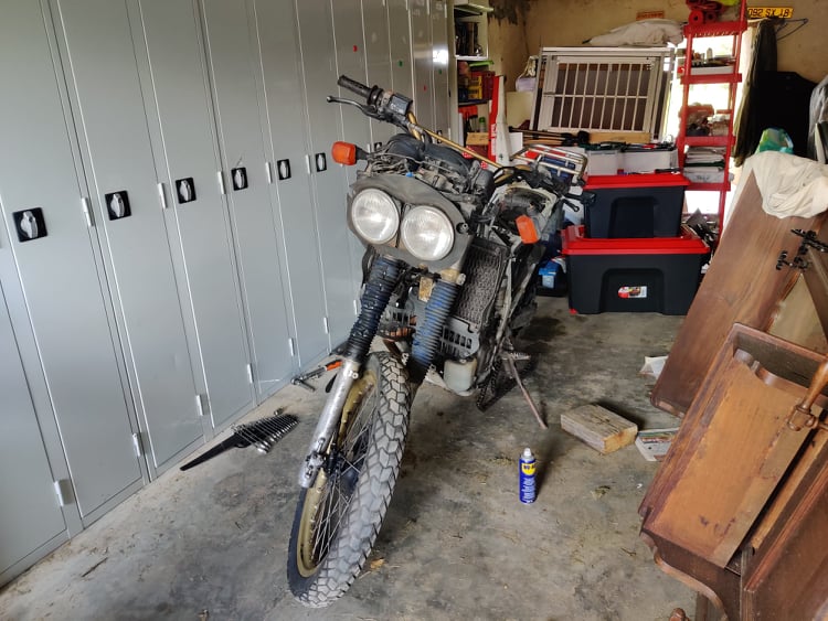

Salut tout le monde :-D
Voilà j'ai enfin pu rencontrer ma nouvelle monture, une belle 03 de 89. :love
C'est la petite sœur de celle de brunoma18, la sienne est ici si vous ne l'avez pas encore vue :wink: :http://transalpage.com/forum/viewtopic.php?f=49&t=35540
Un grand merci à TiTi pour la moto et Papa pour être parti la chercher et la ramener :bisou
Bon après comme je suis en vacances, je n'ai pas pu m'empêcher de commencer le démontage :oops:
Une bonne restauration sera à venir :mrgreen:
Place aux photos wow

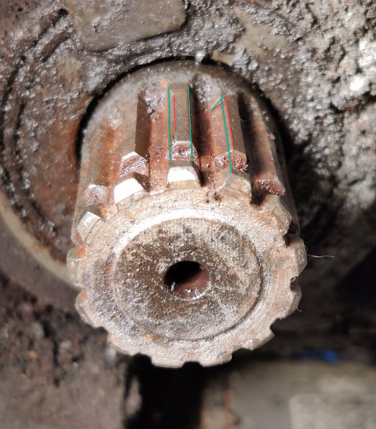

Voilà des nouvelles photos de l'asb @marcopolo :wink:
Instagram: @chronos_adv
Messages : 10266
Has thanked : 152 times
Been thanked : 109 times
Re: La ChrosAfrica
Tu veux vraiment que je le fasse, bon ...
Messages : 10266
Re: La ChrosAfrica
Voilà, bien-sûr c'est fonctionnel. Mais si on laisse un pignon standard étroit, à chaque accélération et décélération le pignon tape sur les parois des cannelures de l'asb.
Plus l'usure est importante, plus l'effet de frappe est fort. D'autre part un pignon neuf a sa cémentation au top, alors que là, l'ASB n'a plus aucun traitement de surface.
L'usure se concentre donc sur l'ASB et pas sur le pignon.
Là je dirais qu'il te manque au sommet des cannelures entre 1/4 et 1/3 de matière, donc ça commence à taper fort.

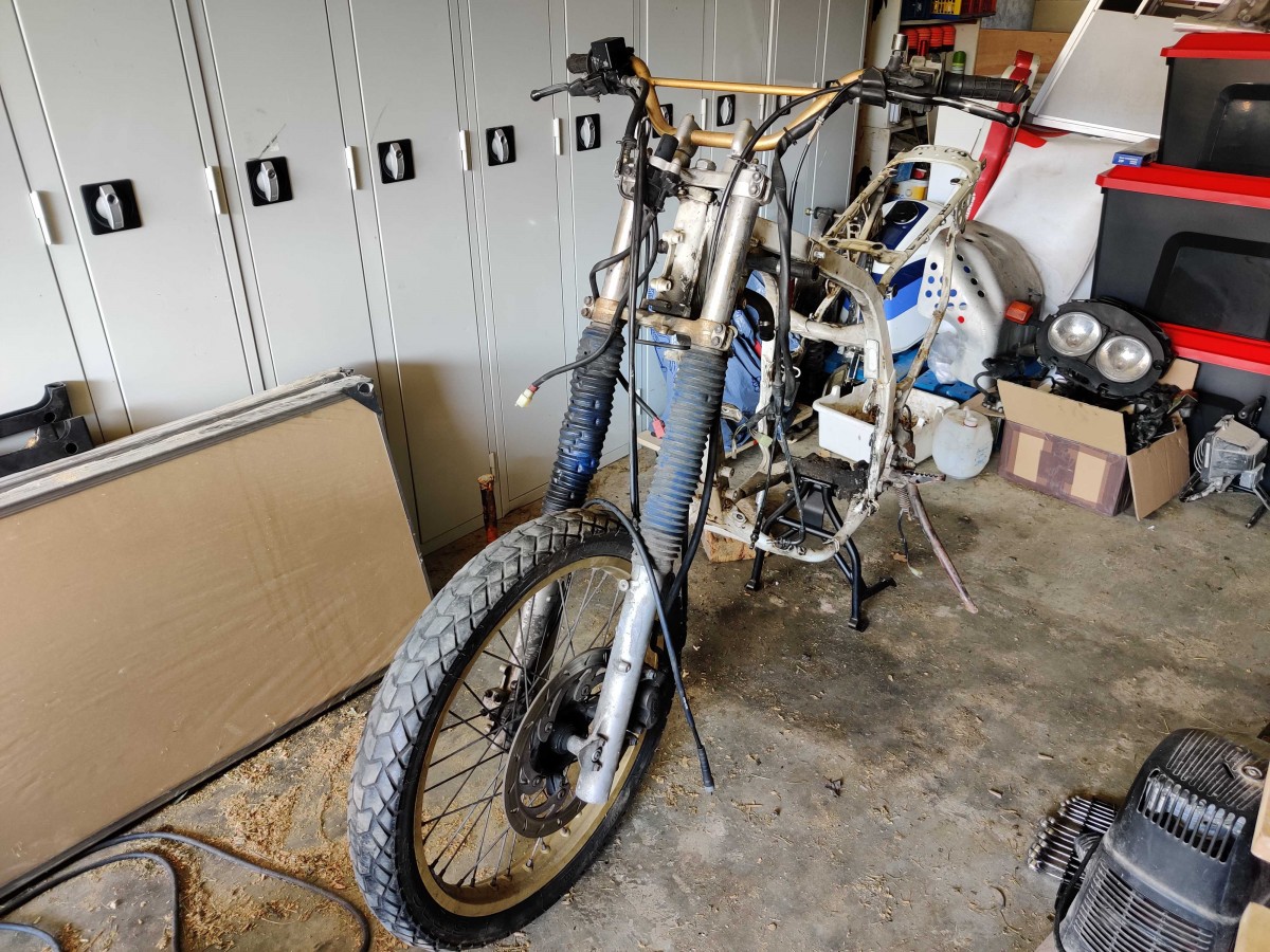

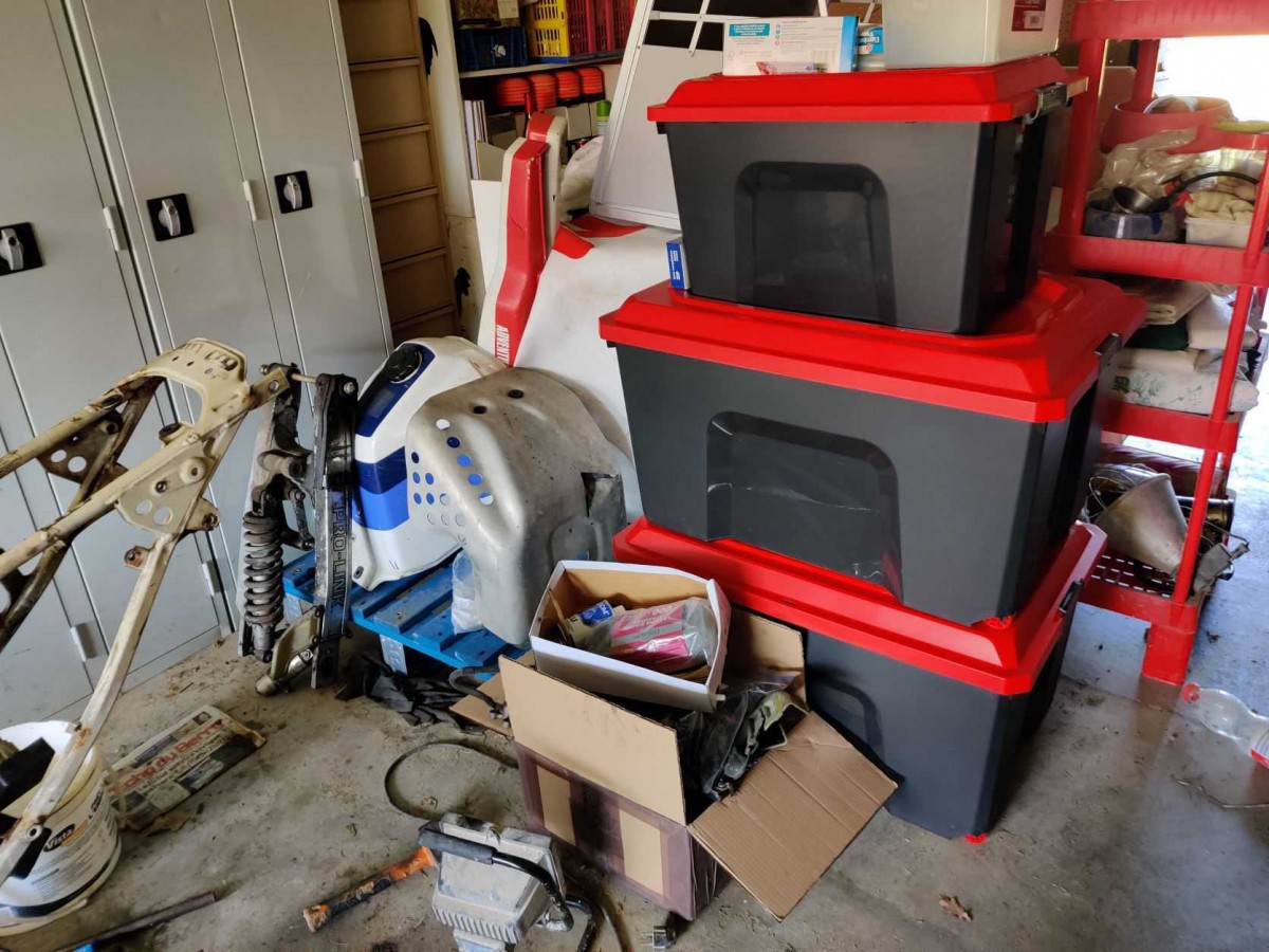

Chronos
Messages : 817
Département : 07 Ardèche
Re: La ChrosAfrica
Message par Chronos »

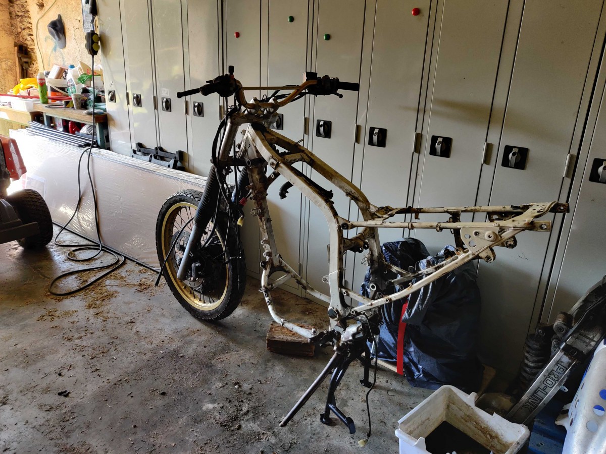

Salut \o/
Voilà des nouvelles de la petite :mrgreen:
Alors j'ai quasiment tout démonté, le moteur est dehors.
Il lui reste encore la roue avant, la fourche, guidon et quelque babioles.
Tout est stocké dans des caisse en attendant d'avoir du temps libre pour bosser dessus :wink:

Messages : 2204
Re: La ChrosAfrica
:bravo Beau boulot !
Messages : 9520
Has thanked : 44 times
Been thanked : 99 times
Re: La ChrosAfrica
Ah ben voilà,il l'a mise dans un état :-[
:mrgreen: :mrgreen: :mrgreen:

Messages : 7857
Has thanked : 224 times
Re: La ChrosAfrica
Encore une bien belle histoire Transalpesque :-D :bravo :bravo
Donc, si j'ai bien compris, c'est restauration totale pour ces RD03.
Chronos
Messages : 817
Re: La ChrosAfrica
17 août 2021, 11:00
\o/ Merci :-D oui tu as bien compris, c'est bien ça :ouioui :wink:
Messages : 4989
Re: La ChrosAfrica
Bon taf ! Ne tarde pas trop à remonter ou tu vas oublier où va quoi. :idea
Chronos
Messages : 817
Re: La ChrosAfrica
Merci :wink: , j'ai pris un maximum de photos et de vidéos pour ne rien oublier. wow
