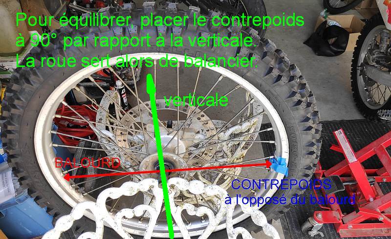

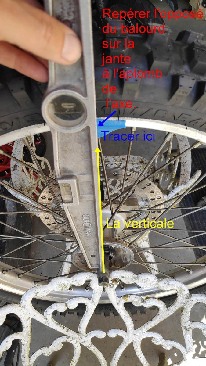

REPÉRAGE DU BALOURD: Pour repérer un déséquilibre statique c'est simple, il suffit de placer la roue avec son axe posé bien à l'horizontal, le tout étant bien libre, les roulements étant bons.
On laisse tourner la roue, elle finit par osciller comme un pendule, jusqu'à ce qu'elle s’arrête dans sa position d'équilibre: Le balourd est situé tout en bas!
On repère son opposé en haut à l’aplomb de l'axe, j'utilise un niveau à bulle pour peaufiner, un coup de feutre, puis je répète l'opération plusieurs fois et dans les deux sens, car avec les frottements résiduels la roue ne s’arrête pas exactement à la même position. On finit par cerner le point qui revient le plus souvent, ou celui qui est situé à peu près au centre de tous les traits de feutre.
Dans mon cas je suis arrivé à situé le point à équilibrer avec une marge d'erreur assez petite, maxi 1 cm!
C'est important de bien cerner ce point, c'est là où on va coller le plomb pour faire contrepoids et équilibrer la roue.
ÉQUILIBRAGE DE LA ROUE: Mais comment savoir quelle masse utiliser ? Simplement en plaçant le point repéré plus haut à 90° par rapport à la verticale: Si on lâche (sans la lancer) la roue non équilibrée à partir de cette position instable, elle se remet à osciller comme précédemment pour revenir à sa position d'équilibre.
A partir de cette position de 90°, ajouter alors autant de masse qu'il est nécessaire sur le point repéré précédemment pour supprimer cet effet de rotation, perso j'ai scotché des masses d'équilibrage provisoirement jusqu'à atteindre le meilleur équilibre: Une fois lâchée, la roue doit rester immobile. Dans mon cas: 25g.
Il ne reste plus qu'à nettoyer et dégraisser l'endroit où coller les plombs sélectionnés avec un peu d'alcool, bien appuyer le temps de réciter une prière et c'est fait. :pope
Plus de vibration désagréables et antimécaniques :zen

En faisant tourner la roue, elle s’arrête systématiquement avec le balourd en bas et l'endroit qu'il faudra équilibrer en haut, bien le repérer.
Étape 2: REPÉRER L'ENDROIT OU IL FAUDRA EQUILIBRER.
Pour équilibrer la roue, placer le point à équilibrer à 90° et y ajouter provisoirement autant de masse que nécessaire pour que la roue s'équilibre.
Étape 3: MESURER LA MASSE NECESSAIRE.
