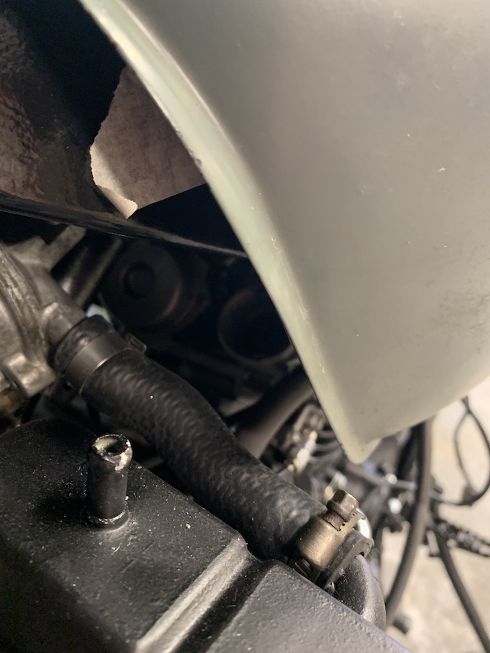

Le réservoir, pourri, rouillé, corrodé, sera remplacé par un réservoir de 750 GFC, trouvé sur le bon coin. Le truc était de trouver un réservoir assez large pour passer le cadre de la Transalp, et de l'emboiter droit sans trop de modifications.
Dès que, je poste les photos, si ça intéresse, bien sûr.

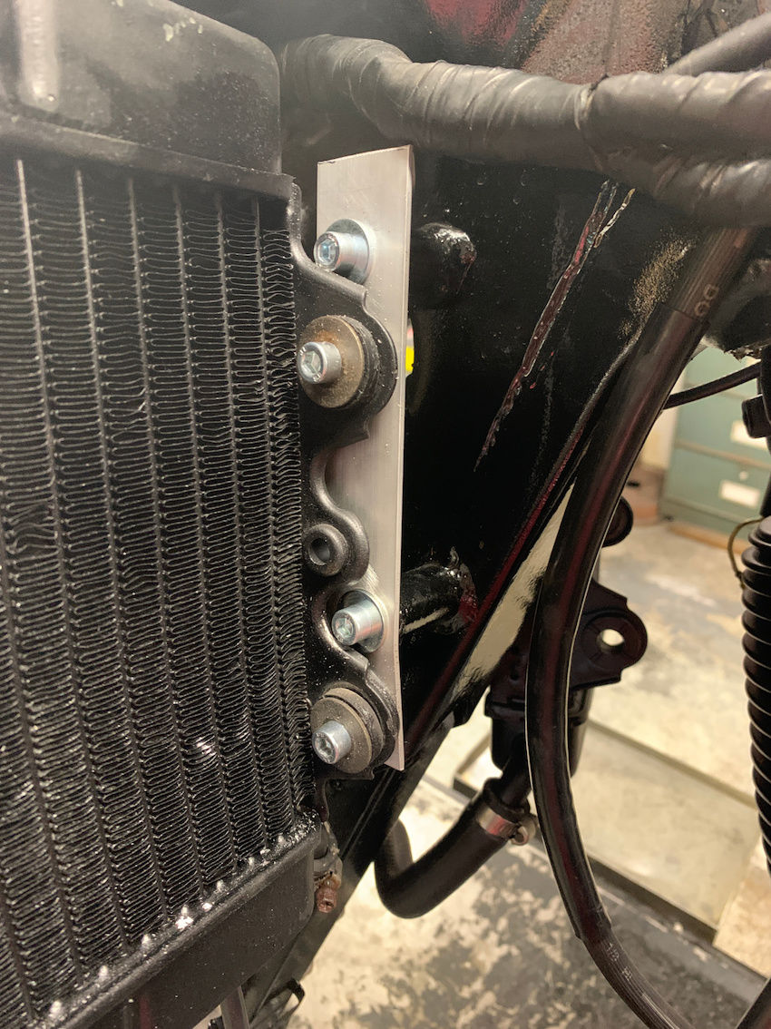

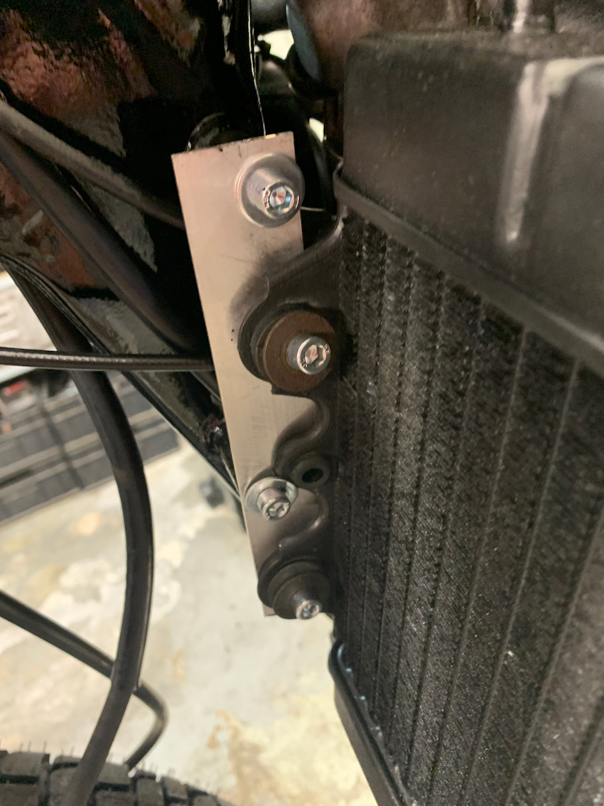

Il faut baisser les radiateurs, pour passer le réservoir, après avoir fait quelques modifs.

On a du suspens pour voir l'effet du résé VFC sur la Transalp.
Ca n'a pas l'air de trop mal se présenter.
Ca permet de braquer à fond?

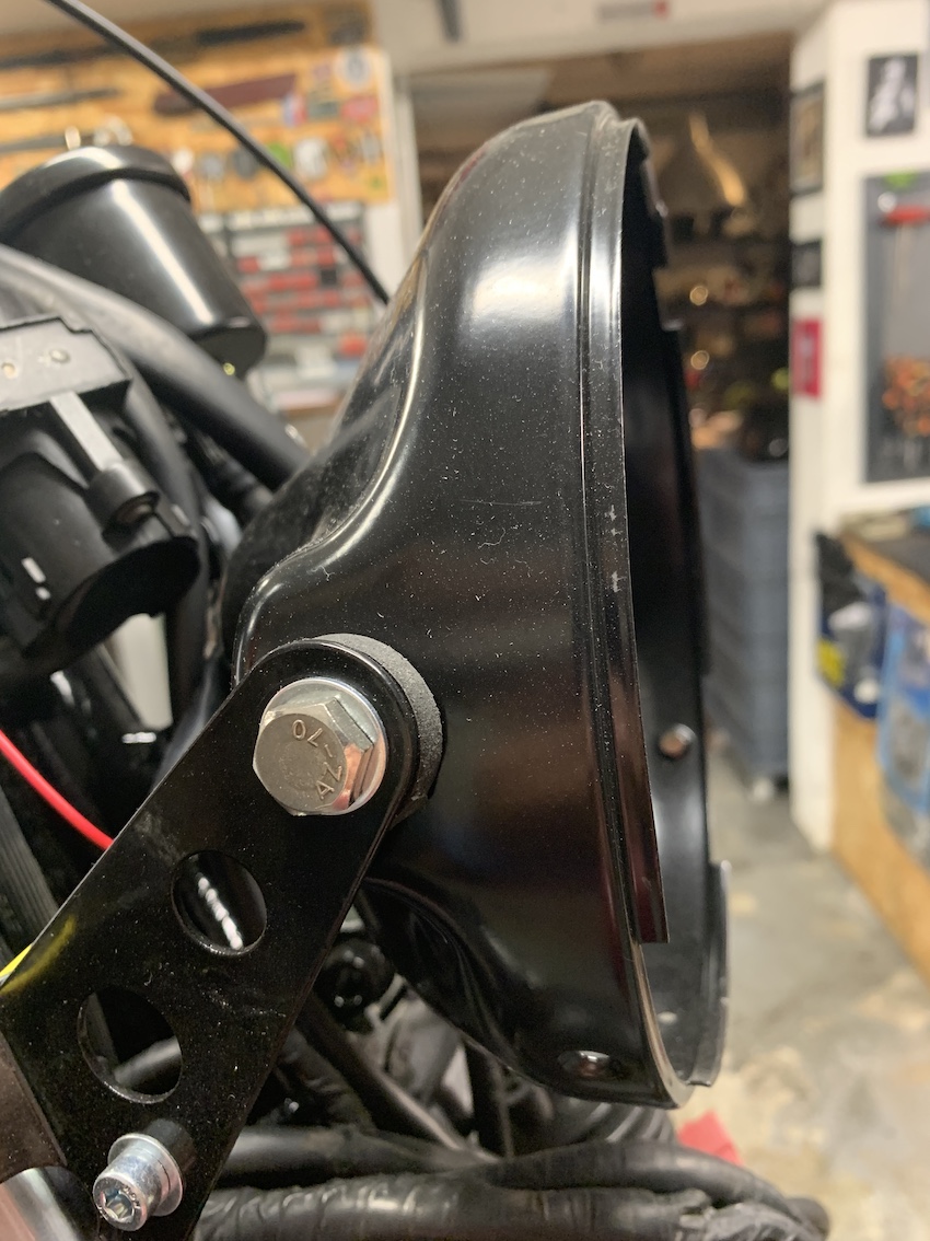

Re: MA Transalpine à moi
Ouep, le guidon passe impec. Quelques modifs, genre pattes de fixation supprimées, en haut et en bas, sinon il était trop haut, et c'était assez moche. Il faut que le réservoir soit à plat. Une modification aussi avec le robinet d'essence, parce que j'ai besoin d'une petite réserve et que sur la VFC d'origine, il y a un réservoir de réserve à part. Donc 2 sorties, dont une plus haute que l'autre, un peu de soudure, et hop.
Attention, quand je dis et hop, c'est après avec discussion avec mon mécano. La prépa, c'est lui, c'est pas moi !
Les idées, c'est tous les deux, mais il est l'homme de l'art.
Dès que je peux, je mets les photos.

Pas mal, tu vas mettre des silent-bloc ?
- monfraide83
- Habitué...
- Messages : 37
- Enregistré le : 28 juin 2021, 09:27
- Localisation : Puget-Ville
- Département : 83 Var
Ouep, nécessaire. Là, on a juste posé pour voir si le réservoir était à plat, ou presque, pour avoir une idée du "fini".
